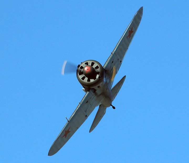

з.ы.  у меня есть немного налёт на натуральной технике...так иногда с удовольствием летаю на лучшем симе времён WW2..."Ил-2" называется...это и немцы ветераны признают....что он правильный.... самое смешное, что когда летаеш на мессере, то если ты не на Г-6 хочется побыстрее свалить от ишачков... пока не грохнули на вираже...да и по вертикали тоже...
А на ишачке  легко мессера достаёш если там не Хартман... косяк только в карбюраторном движке... глохнет на отрицательных... но к штопорной бочке быстро привыкаеш и трабл снимается... 😉

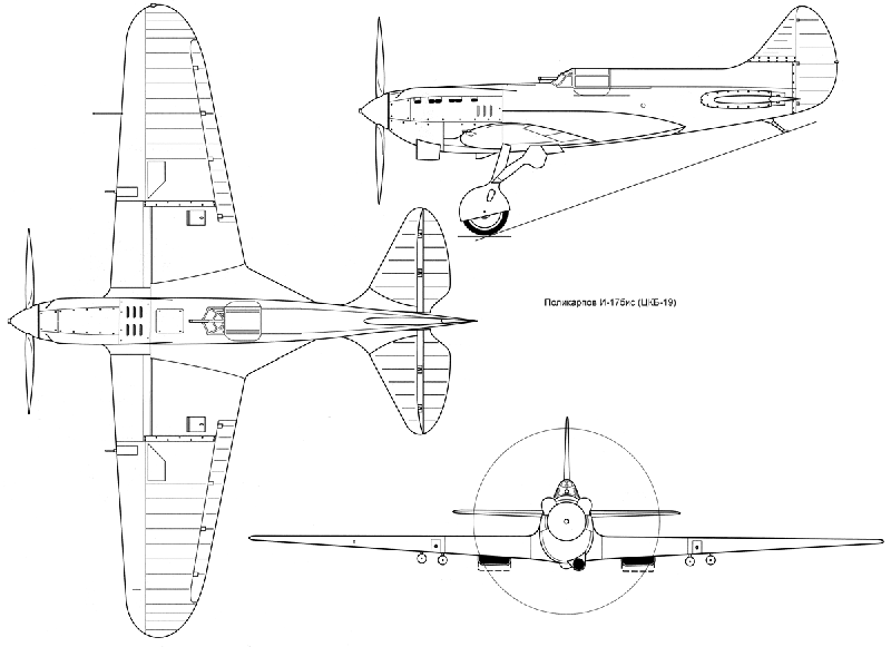

Основное сопротивление у И-16 от неграмотной формы капота и всего фюзеляжа. Прежде всегт бросается в глаза начало сужения фюзеляжа сразу за мотром и скруглене перферии фронтального среза очень малым радиусом.
Возвращаясь к тому, с чего продолжилось 🙂: как пример, можно привести И-17, который, если посмотреть на вид в плане, есть тот же И-16, но с прекрасной аэродинамикой фюзеляжа (не будем поминать DC-3) без всяких сужений за капотом. Однако 450-480км/ч при равной мощности мотора(М-100, 750л.с.) и массе. А вот полотняная обшивка крыла... на И-16 фанеры тоже не хватило...

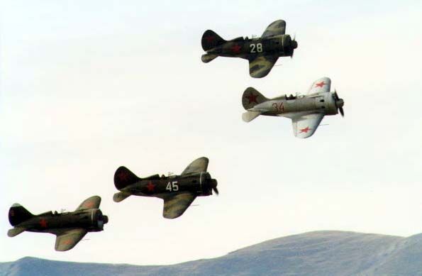

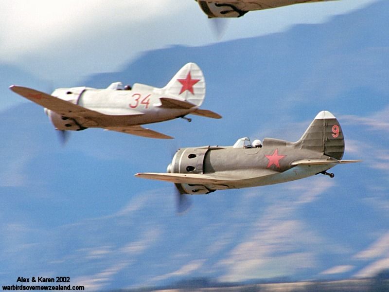

отдельная новозеландская эскадрилья  ВВС РККА
