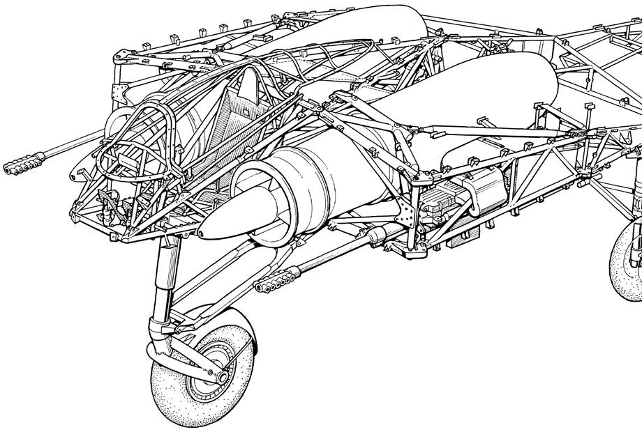

  Давайте лучше поговорим про И-16.
Наверняка ведь никто за редким исключением не вникал в его конструкцию.
А она на самом деле весьма интересна с точки зрения эволюции развития авиационного конструирования.
Эта машина появилась на грани перехода с деревянных на металлические машины и основная масса решений "деревянного" конструктива автоматически перекочевала на "полуметаллический" И-16.
Чего стоят только лонжероны киля и стабилизатора!
Это же классическая деревянная переклейка полок выполненная из дюраля, а кницы или крестовые ленты расчалки между нервюрами РН этож просто классика деревянного самолётостроения.
  Конечно надо понимать что экономическая ситуация начала 30-х годов была тяжёлой и КБ было сильно ограничено по металлоёмкости создаваемого самолёта. Видимо по этому фюзеляж был выполнен по старинке деревянным монококом, а центроплан и лонжероны крыла вообще железными с полотняной обшивкой.
  Вот такая селёдка под шубой.
При этом общая концепция малоразмерного, энергичного свободнонесущего моноплана с убирающимся шасси оказалась очень удачной и на многие годы стала основополагающей для всей истребительной авиации практически во всём мире.
  Так что товарища Поликарпова видимо не зря назвали Королём Истребителей.

Ну почему же по старинке? Монокок - наисовременнейшая конструкция, вполне логичная при применении препрегов или такого композиционного материала, как фанера. Не зря она потом благополучно перекочевала на МиГ и Ла.
Где применено настоящее дерево на И-16 - увы, не могу вспомнить.

  Берёзовый монокок переклееный из шпона является углестеклопластиковым?
  Ваших модных слов про композиты тогда никто не применял, поэтому возражение ваше считаю формальным.
  Я хотел в общем-то сказать о том что сама по себе концепция конструктива была совершенно жуткой солянкой.
  При этом удалось сделать довольно приличный для своего времени самолёт.
  Что касается Лавочкина, Горбункова, Гудкова, Микояна и Гуревича использовавших эти решения впоследствии на своих машинах, то это вполне закономерно, исходя из тех же требований снижения металлоёмкости и с учётом того что все они выходцы из поликарповского КБ.
  Кстати на Ла-5 например РН по конструктиву аналог И-16. 😉

И-16 хоть и стал прорывом для советских ВВС - начальный период ВОВ, где Ишачки откровенно проиграли Мессерам - "убил" легенду. И хоть И-16 вывел ВВС РККА в "первые" ряды, "главной" машиной Ишачок не стал... Вот довели бы И-180/185,
И-16 оставался прорывом - легендой для советских ВВС и в начальный период ВОВ, где Ишачки проигрывали Мессерам только в максимальной скорости, что не имело значения в маневренном бою. И-16 вывел ВВС РККА в "первые" ряды, и стал "главной" машиной в начальный период ВОВ... И-180 практически был доведен.
Здесь уже приводили интересный факт: сверхтехнологичный фюзеляж Ме-109 почему-то оказался очень тяжёлым- 373 кг (Ме-109Г). (У американского  Р-63 -  274 кг).
Фюзеляж у И-185-М82 по Шаврову (деревянный каркас и фанера – самое тяжелое «дерево») - 211 кг.
Так вроде монококу лонжероны не нужны?
Таки у него был полноценный полумонокок из лонжеронов, стрингеров и спангоутов, накрытых фанерой.
У  И-16 жесткий стальной 2-лонжеронный каркас центроплана крыла, сваренный из труб (с усилениями под шасси) служил гораздо более надежным лафетом для встроенных пушек, чем дюралевые 1-лонжеронные консоли у Ме-109, где, ослабленные вырезами для колес шасси, разнесенные далеко от диска винта, да еще и подвесные (в гондолах) пушки оказались неэффективными из-за большого рассеивания снарядов. Кроме того, управляемость Ме-109Е и F с пушками ухудшилась, появилась тенденция к раскачиванию, тряске. Центральная пушка перегревалась и заклинивала. Поэтому основная масса Ме-109Е имела слабое вооружение, - пулеметы нормального калибра MG-17. На Ме-109F оставили 1 пушку – центральную, хотя проблема перегрева так и не была решена.
  За первые три недели ВОВ было сбито свыше 1200 немецких самолетов. («Мессершмитт Bf 109». А. Фирсов.)  Для сравнения, за более трех  месяцев «битвы за Англию», - только 845 истребителей.  И-16 был не просто приличным, - он был лучшим нашим истребителем первого периода ВОВ. Это доказано тем, что он использовался почти до конца войны, летавшие на нем летчики стали первыми Героями СССР, четверо - первыми дважды Героями, а их авиаполки (в декабре 41г на пушечных И-16) – первыми Гвардейскими, хотя 60% летало на новых типах, - Як, ЛаГГ, МиГ. (Все бы было по другому, если хотя бы эти 60% летали на доведенных, освоенных И-180, превосходивших мессеры). И-16 имел меньше потерь, меньшую себестоимость и оказался настолько эффективным, что в конце 1942г, (когда уже с 1940г массово выпускались новые типы) в ГКО всерьез рассматривался вопрос о возобновлении его выпуска. Дело в том, что главнейшим свойством боевой техники является надежность. Нужны годы, чтобы освоить «сырую» новую технику в войсках, производстве, эксплуатации, избавить от «детских» болезней, отработать конструкцию, технологии, обучить специалистов и т.д., чтобы техника стала ресурсной и надежной. В период освоения низкая надежность перечеркивает превосходные характеристики новой техники, - они остаются на бумаге. Поэтому, (по рассказам  ветеранов  ВОВ)  немецкие  мессеры  обладали  практически  неоспоримым  преимуществом перед нашими новыми типами  в  небе  до 1942  года. Пришлось в ходе войны создавать легкий, маневренный Як-3, продублировавший И-16.
  Формально по современным понятиям полумонокок.
А фактически усиленный монокок с классической толстой скорлупой переклеенной из берёзового шпона на болване.
