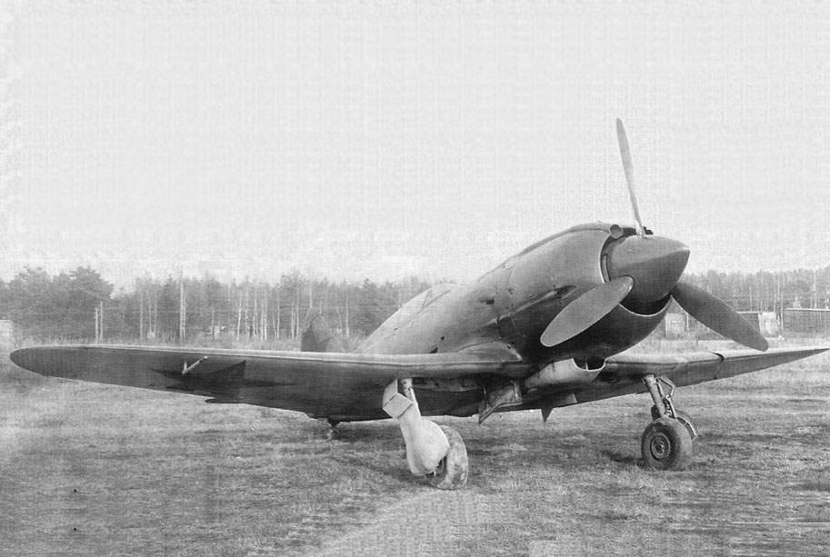

Завод ,выпускавший МИГ 3 , перепрофилирован на выпуск Ил2 ! Точка.  Разговоры о том , что силовая какая то не такая http://www.airpages.ru/ru/mig9.shtml и в этом причина , ну какая не такая , если она такая же как на Ла 5(маслорадиатор закарячили побольше, чтоб не грелся и все) , а до этого на Су 2.  ;D
А дюраль ваще не остановила бы никого, сделали бы смешанной конструкции.
И 210. (МИГ3 с мотором АМ-82)
    59,8 КБ · Просмотры: 410
