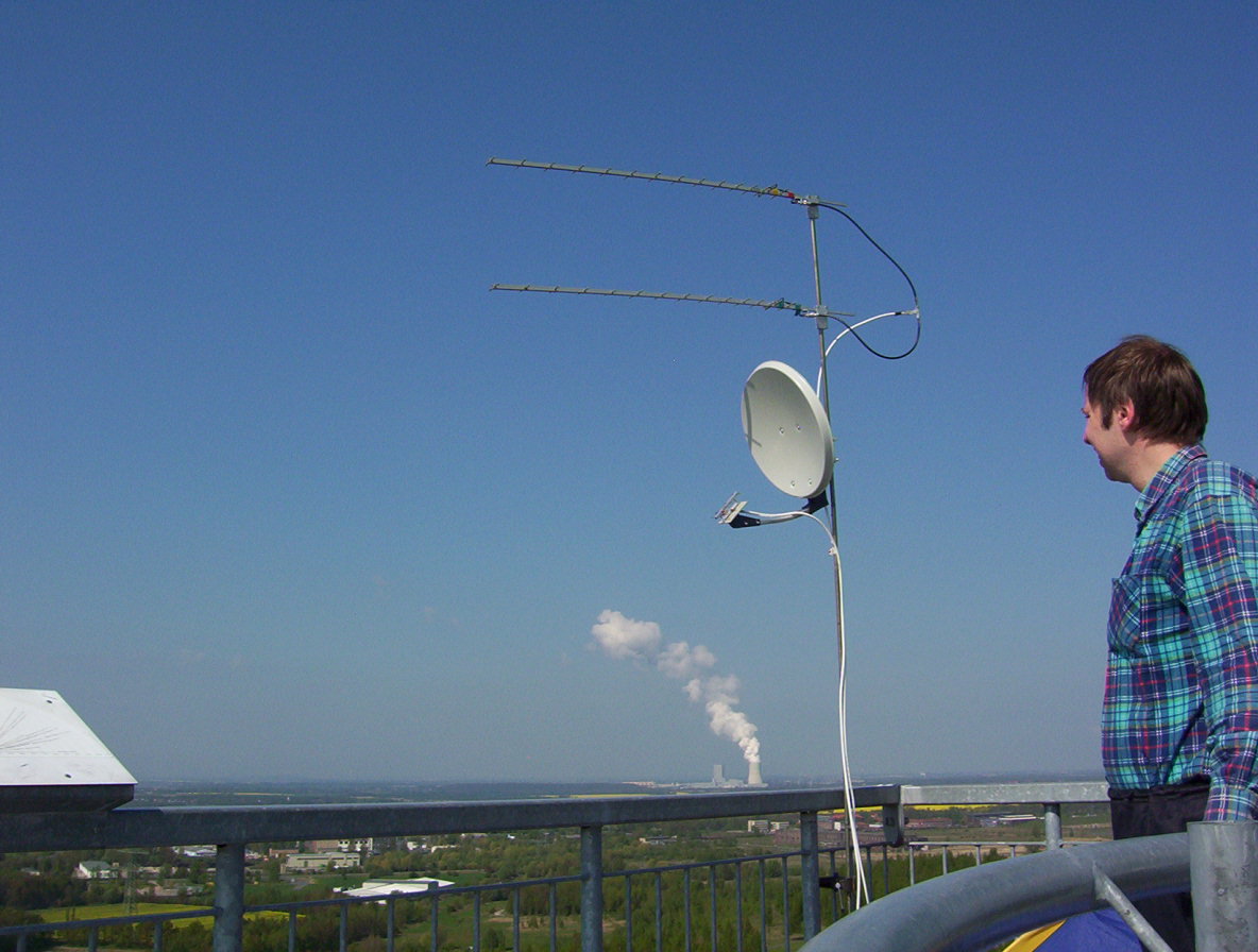

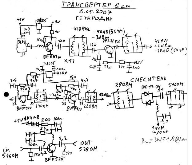

Случайно да, особенно я был радиолюбителем до 2009 года, когда сделал лицензию на СЛА. А с тех пор практически больше нет. В своё время я разрабатывал и строил аппаратуру от КВ до 6 ГГц, кстати, на 6 см мне удалась связь на 124 км - аппаратура полностью оригинальная, самодельная, ВЧ часть на транзисторах (см схему трансвертера). А потом всё это было сменено на брусочки, токарный станок и запах бензиина. Ыыххх... Вот здесь можно почитать о былых подвигах, вроде и совсем недавно было, а как не со мной:
http://df4ae.darc.de/
там, кстати, вся остальная схемотехника тоже выложена.

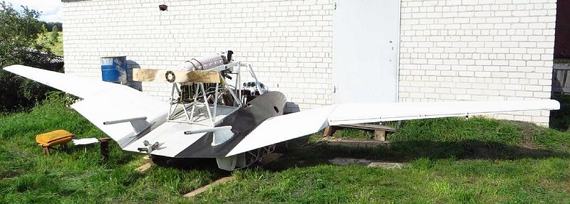

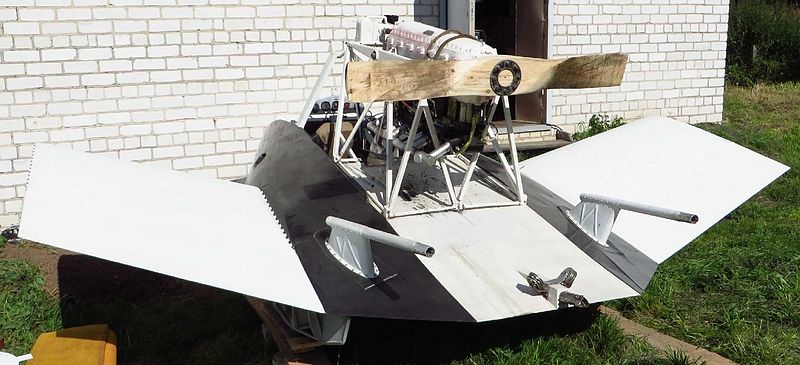

В августе состоялась первая выкатка, в сентябре – вторая. Хотел в октябре сделать первые пробежки, но выпал снег. Теперь думаю о том, чтобы смастерить лыжи и побегать по снегу зимой, а летом перевезти на аэродром  и…  🙂
Динамометра под рукой не было, поэтому тягу «измерял», упираясь передней стойкой в стену дома через напольные весы, стрелка которых дошла до 120 кг и заклинила  🙂 Надеюсь, к весне найду динамометр и сделаю (если мозгов наконец хватит) или куплю (если хватит денег) нормальный винт.
На видео пропорции немного искажены при перекодировке – растянуто по высоте.
На фото самолёт с т.н. центропланом и с консолями, но без элеронов и без хвоста.
