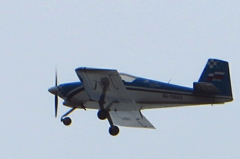

А Вы случайно не знаете пилота этого самолёта (того, что на фото), который сделал несколько кругов над нами, когда мы нашего "монстрика" испытывали? У меня есть приятные подозрения, что мы соседи. Было бы интересно познакомиться  🙂

RV-7.
Базируется в Богородске.

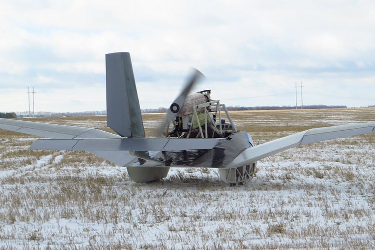

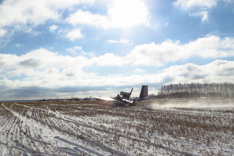

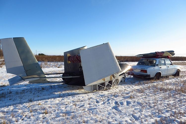

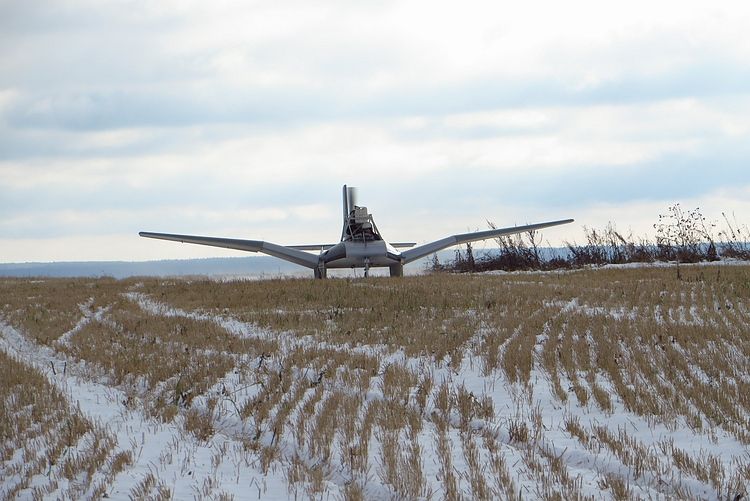

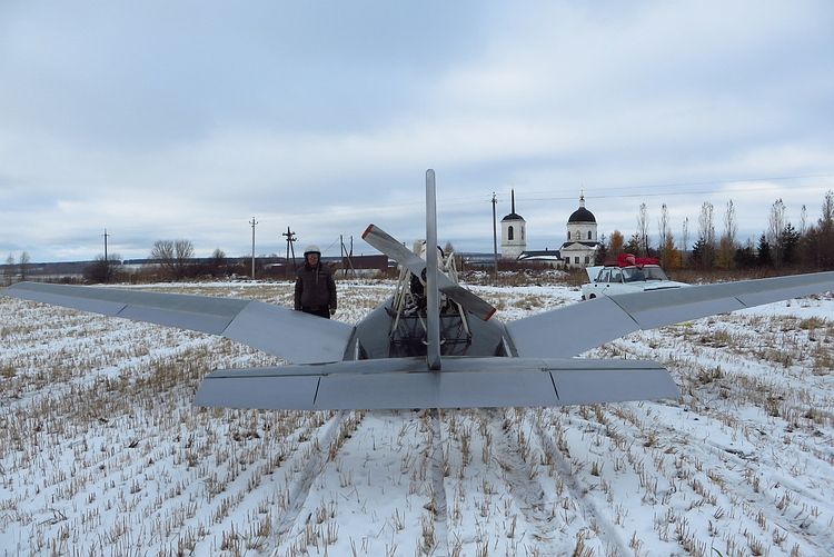

В эти выходные наконец-то выехали на поле, пристыковали крылья и начали пробежки…

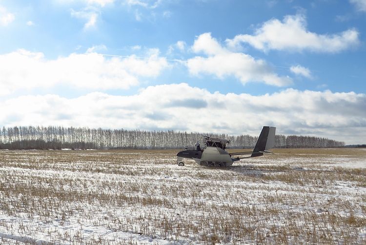

Самолёт напоминает птицу, так что пролетавшая над ним ворона чуть голову не свернула, косясь сначала вниз, а потом ещё несколько раз оглядываясь на это чудо )))

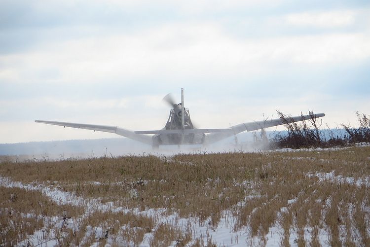

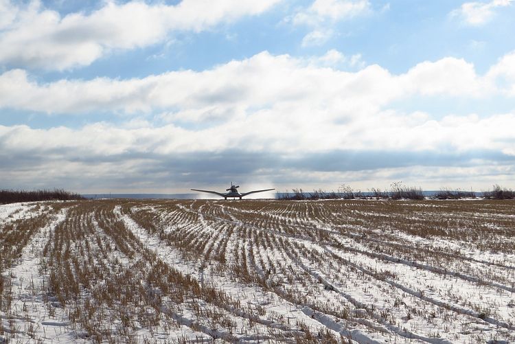

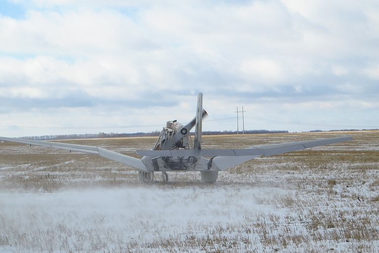

Больше 50 км/ч я разгоняться не решился, т.к. и поле короткое, и опыта ещё очень мало. Но и на этой скорости самолёт «вспухал» и, по ощущениям, рвался в небо )) Динамика разгона понравилась, приятно вжимает в кресло, и это несмотря на непромёрзший мягкий грунт, растительность и снег, которые создавали такое сопротивление, что даже тормозами ни разу не воспользовался )

Значительного «пикирующего» момента при даче РУДа я не заметил. Возможно, это из-за того, что ГО обдувается потоком от винта сверху, а отклонение ручки «на себя» ещё больше разгружает переднюю стойку.

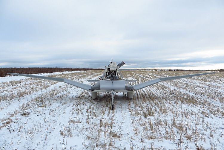

Развороты при ветре 6 м/с у меня вызывали некоторые затруднения, т.к. передняя стойка слабо нагружена и колесо скользит по снегу. К тому же, дополнительную курсовую устойчивость на земле создаёт «велосипедная» схема основного шасси (по два колеса друг за другом с каждой стороны). Приходилось давать ручку «от себя», педаль «до упора» и прибавлять обороты – только после этого передняя стойка нагружалась, а РН в потоке от винта создавал дополнительный разворачивающий момент.

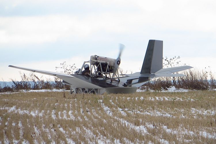

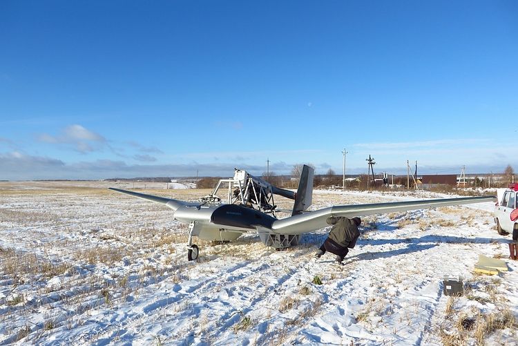

В разгар испытаний подъехал сочувствующий, спросил, что случилось и не нужна ли помощь. Оказалось, это сосед с верхней улицы, тот самый, с RV-7 )) Приятно сознавать, что мы не одиноки во вселенной )))
После 4-5 пробежек туда-обратно двигатель приходилось остужать на малых оборотах. Боюсь, в жару будет перегреваться. Возможно, малО сечение выпускного коллектора и объём глушителя. Кроме того, есть смысл увеличить сечение воздухозаборника и производительность вентилятора охлаждения.

Поздравляю с началом испытаний! Но этот двигатель не пойдет. Не дай бог  подломиться передней стойке 😱  При таком диаметре винта, ротакс в 64 л.с. дас такую же тягу при все с.у. в трое меньшем. Будьте осторожны. Удачи.
Спасибо!
Согласен, готов меняться на Ротакс ))) Новый!  😱
Чем обоснован выбор схемы основных стоек шасси с двумя колёсами с каждой стороны ? При таком соотношении базы и ширины колеи даже управляемое переднее колесо будет малоэффективно.
