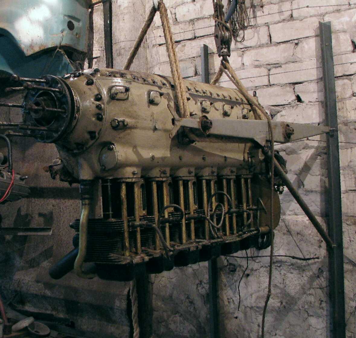

- Выточили мне (с третьей попытки) шестерню привода стартера. Теперь двигатель вращается. Пока не заводил из-за отсутствия карбюратора и бензонасоса. Malabar оказал мне большую дружескую помощь и прислал недостающий маслонасос.  Разбираюсь в датчиках. Для простоты, на давление масла ввернул прямой гидравлический манометр, для начала.

Лето пролетело до обидного быстро и довольно бездарно, во всяком случае, в авиационном смысле. Первую половину немного позанимался двигателем АИ-14Р (если его еще можно так назвать после «редукции» до трехцилиндрового). Начал я с установки на него маслонасоса, присланного добрым человеком из Омска 🙂. Прокладку изготовил быстро, а вот гайки М7 для его крепления искал долго, не нашел, и пришлось доставать метчики М7 и перерезать из гаек М6. Надеюсь, небольшое уменьшение толщины стенок гаек не критично.
Потом изготовил штуцеры к маслонасосу (штатные утеряны) и прокладки к ним, собрал систему топливной заливки двигателя. Пока искал недостающий карбюратор и бензонасос, занялся планером.
Прежде всего, собрал переднее шасси. Пневматик в размер пока найти не удалось, поэтому поставил временное колесо, чтоб можно было по гаражу катать. Втулку, передающую поворотное усилие от педалей к переднему шасси пока не установил – этот узел еще требует доработки.
Затем очистил и отшлифовал все деревянные поверхности, зашпатлевал полиэфирной шпатлевкой со стекловолокном небольшие по площади, но глубокие (иногда сквозные) повреждения в деревянной обшивке. Потом аккуратно зашлифовал. На планере осталось еще много неглубоких, плавных, но значительных по площади неровностей. Была мысль их тоже выровнять шпатлевкой (уже без стекловолокна), но на этом этапе решил не «ловить блох». К тому же, мне пока не понятно, дадут ли идеальные поверхности такой прирост аэродинамического качества, который компенсирует и даже превзойдет потери, вызванные увеличением веса самолета от шпатлевки.
А пока покрыл деревянные детали антисептиком из пульверизатора и собрался после просушки грунтовать и красить. Но к тому времени уже наступила осень, и как следует просохнуть дереву, кажется, не удалось. Возможно, с грунтовкой и окраской придется подождать до весны. А тем временем планирую переключиться снова на двигатель. Хотя чует мое сердце, что в итоге эта звезда (3-х цил. АИ-14Р) все равно толком работать не будет, и придется покупать Ротакс или что-то типа Субару, лошадей на 100.
Но пока с деньгами сложно, так что помучаю еще немного эту звезду. Есть еще вариант обменять имеющийся 6-ти цилиндровый Вальтер-Минор на что-нибудь полегче – тот же Ротакс или автоконверсию. Интересно, это реально?

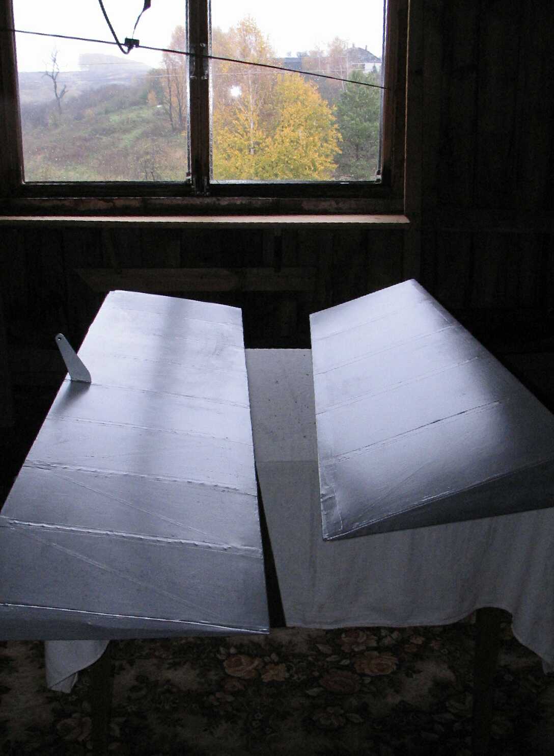

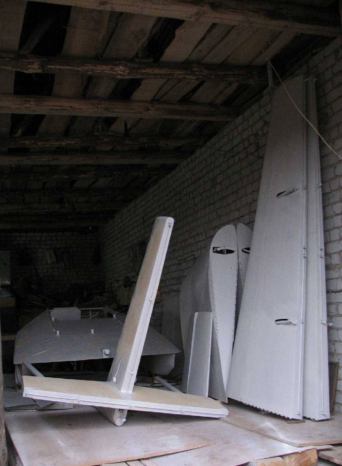

Прошел год… Всё это время по мере сил занимался самолетом, но общий результат – более чем скромный 🙁
Летом перевез самолет на дачу – там и гараж большой, есть где собрать самолет и центровку измерить, и подходящее поле рядом, хотя до выкатки на это самое поле ещё ох как далеко 🙂
Проклеил проблемные места эпоксидкой, во второй раз обработал всю деревянную конструкцию антисептиком, просушил, загрунтовал, подшпатлевал мелкие дефекты, а большие по площади плавные неровности пока оставил, надеюсь, они не сильно ухудшат аэродинамику. Загрунтовал и покрасил обтянутые тканью руль высоты, направления и элероны (всего 8 деталей). В качестве краски использовал двухкомпонентный немецкий лак Хамелеон, смешанный с алюминиевой пудрой. Поверхность высохшего лака оказалась настолько гладкой и скользкой, что невозможно элерон ни в руках удержать, ни в тряпку завернуть – выскальзывает 🙂)
По поводу остальной окраски родилась такая мысль: поскольку, по моему убеждению, во всяком деле должна быть доля абсурда, думаю покрасить весь деревянный самолет светло-серебристой краской, чтобы он смотрелся как стальной неокрашенный. Дополнительным цветом для окраски металлических деталей хочу взять светло-голубой. А в качестве цветографической схемы придумал нанести на весь самолет чёрным (или тёмно-синим) все строительные и аэродинамические размеры и характеристики, стилизовав под эскизный чертёж, т.е. нанести осевые линии, характерные размеры, обозначить САХ, ЦТ, ЦД, фокус, и т.д., и т.п. Идея, мне кажется, сама по себе неплохая, но вот будет ли это смотреться на расстоянии? Интересно было бы узнать мнение знатоков 🙂. Или можно, например, раскрасить цветами побежалости, но это сложно.
Самая большая проблема пока по-прежнему с ВМГ. Все танцы с бубном вокруг трёхцилиндровой звезды ни к чему не привели: чихала, дергалась, плевалась, но на сколько-нибудь стабильную работу так и не вышла. Сейчас пытаюсь реанимировать вот этот Вальтер, хотя он, конечно, слишком велик и тяжёл, уводит центровку назад, возникают проблемы с компоновкой, но другого варианта у меня пока нет.
