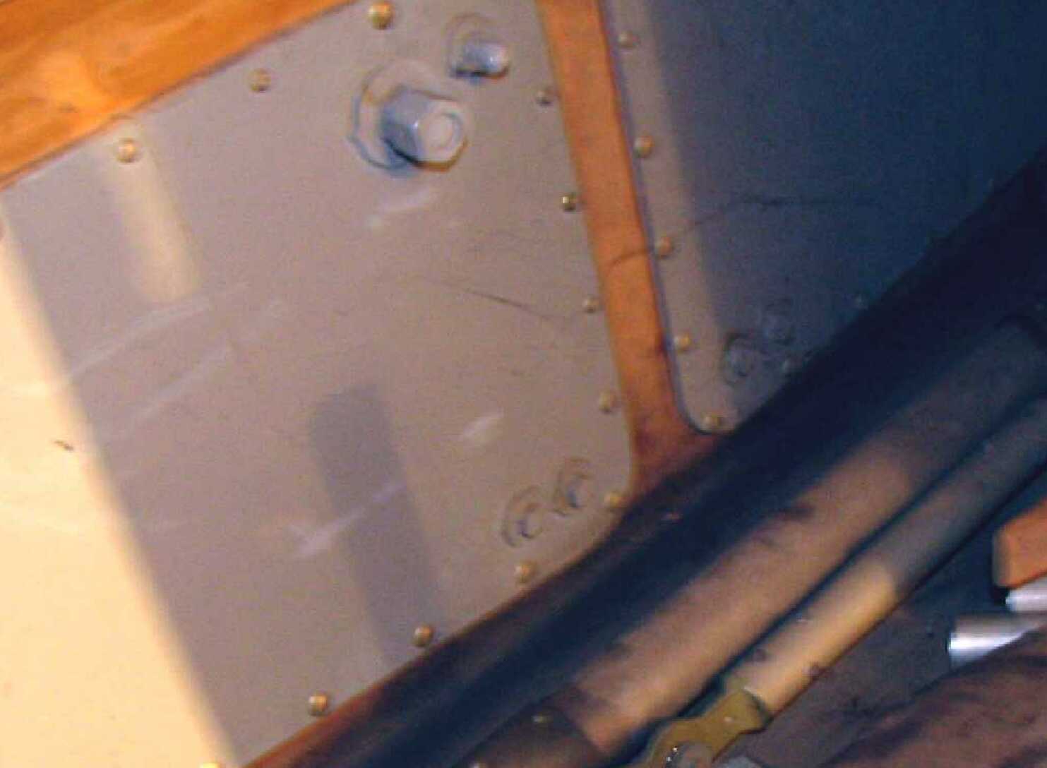

Эта мысль мне очень нравится! 🙂 Жаль только, что состояние Вальтера далеко от идеального, на внешней стороне картера и на дефлекторах цилиндров есть коррозия. Цилиндры пока не снимал, боюсь повредить прокладки, да и специнструмент нужен. Заглянул, посветив маленькой лампочкой, в цилиндры сверху и снизу - повреждений нет, зеркало в масле. Снял крышку картера - тоже все в масле, видимых следов коррозии нет. Сейчас маслобак делаю.
А предложенная мной цветовая схема мне как раз и казалась скромной и со вкусом 🙂 Ладно, буду думать ещё, до лета время есть 🙂
Коррозия картеров этих двигателей-обычное дело! Видно,что чешским металлугам далеко было до советских...
У нас на лётном двгателе М332 были изрядно подъеденные места. Коррозию останавливали спецхимией.
Разбирать надо-могут быть масляные отложения внутри.
Да, о масляных отложениях я как-то не подумал, хотел просто промыть-прокрутить чистым маслом и после этого проверить масло и сетчатые фильтры на отсутствие окислов.
Если всё же разбирать, то попробую обойтись без снятия цилиндров: сниму коленвал, промою и продую все масляные каналы, в т.ч. и в шатунах - под давлением.

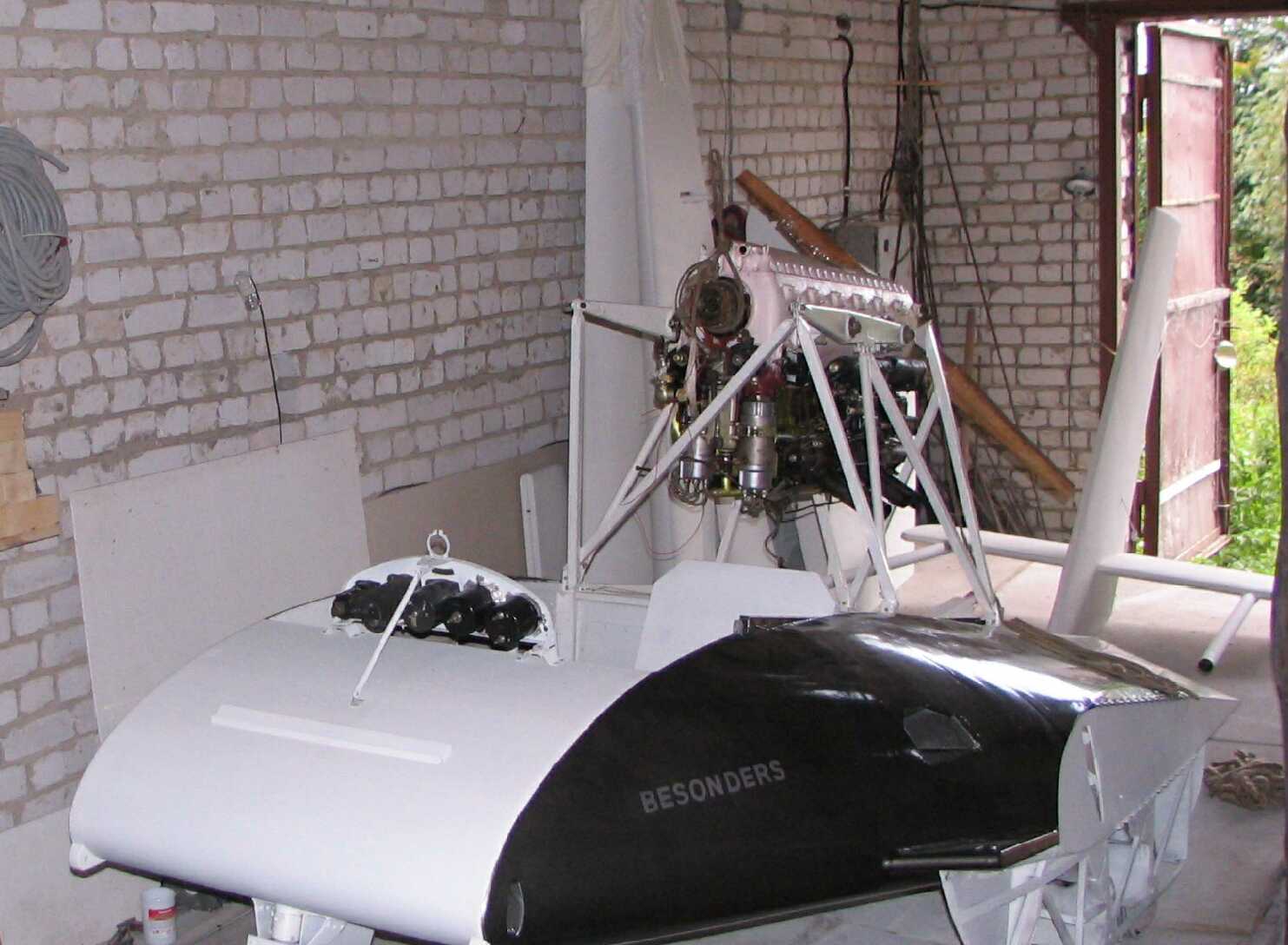

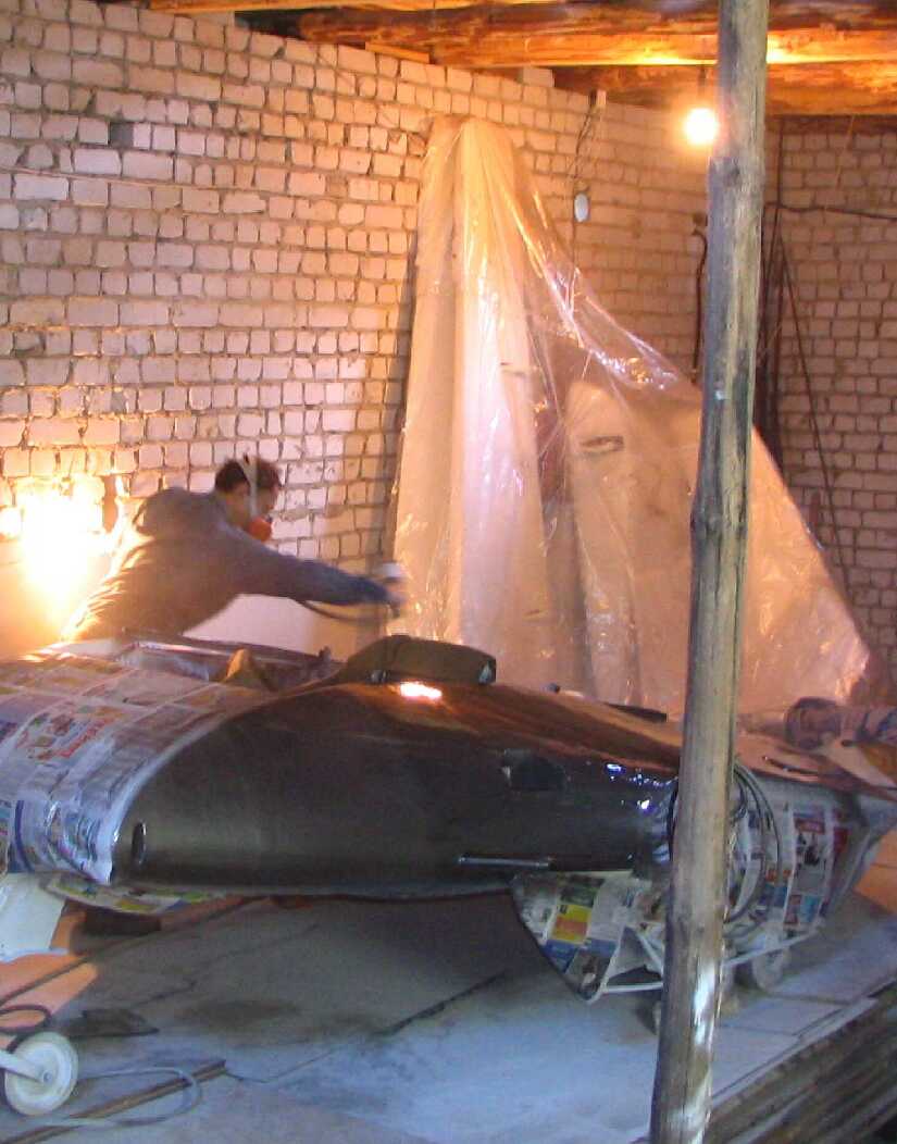

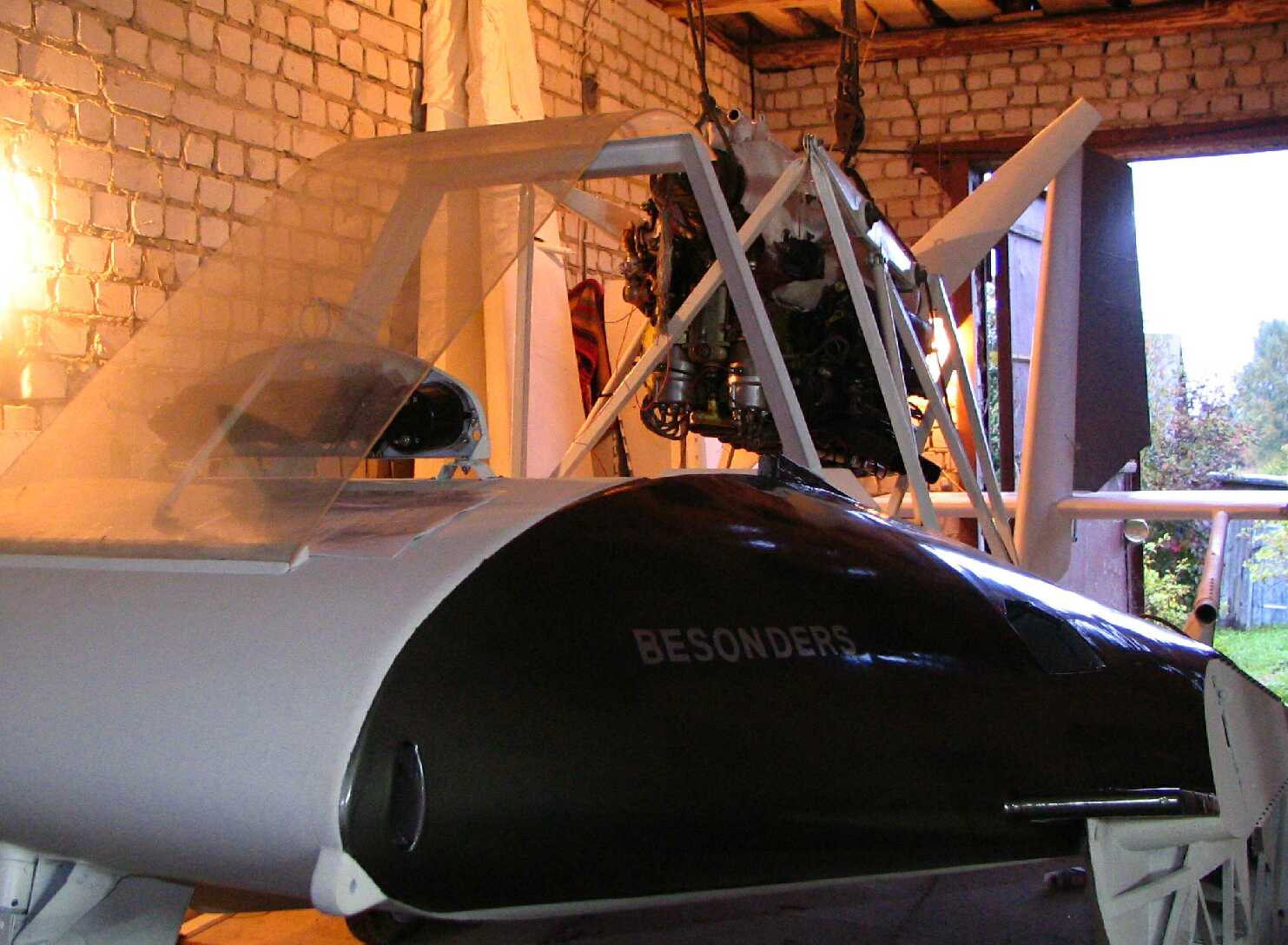

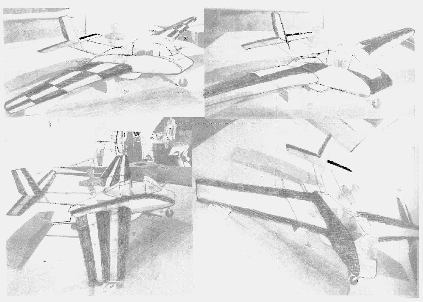

Итак, цвета выбраны - светло-серый (почти белый) и тёмно-серый. Первый уже нанесён. А пока он сохнет, думаем, какие части и как покрасить вторым. Пока наброски мыслей выглядят как-то так. Идеи принимаются 🙂
    115,3 КБ · Просмотры: 189
Извини за мнение, но такая окраска напоминает авто перед краш-тестом ;D.По крайней мере у зрителей линии с фокусами давления и САХ будут вызывать интересные вопросы!
Если убрать не любимое на этом форуме слово "краш", то можно согласиться - самолёт красится предельно просто для тестов, испытаний  🙂, а вот "зрителей с интересными вопросами" на испытаниях совсем не надо  ;D

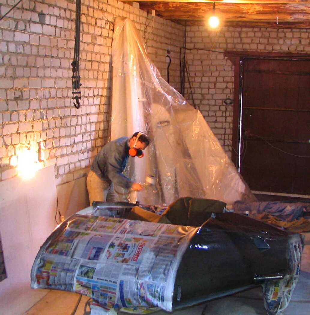

Процесс хоть и медленно, но всё же идёт🙂

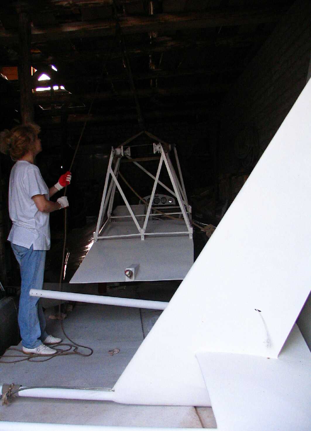

Установка моторамы

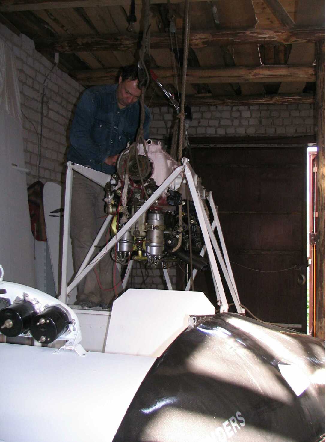

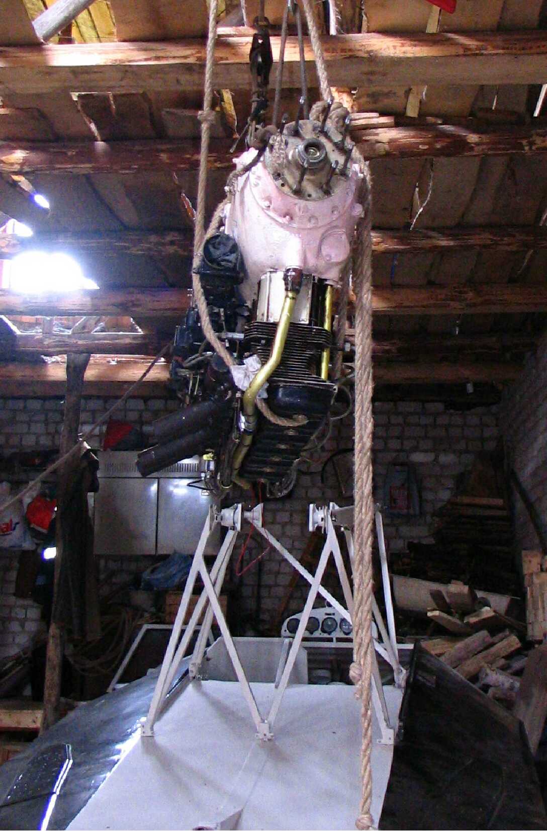

Установка двигателя
    158,6 КБ · Просмотры: 229
    102,4 КБ · Просмотры: 214
    113,3 КБ · Просмотры: 224

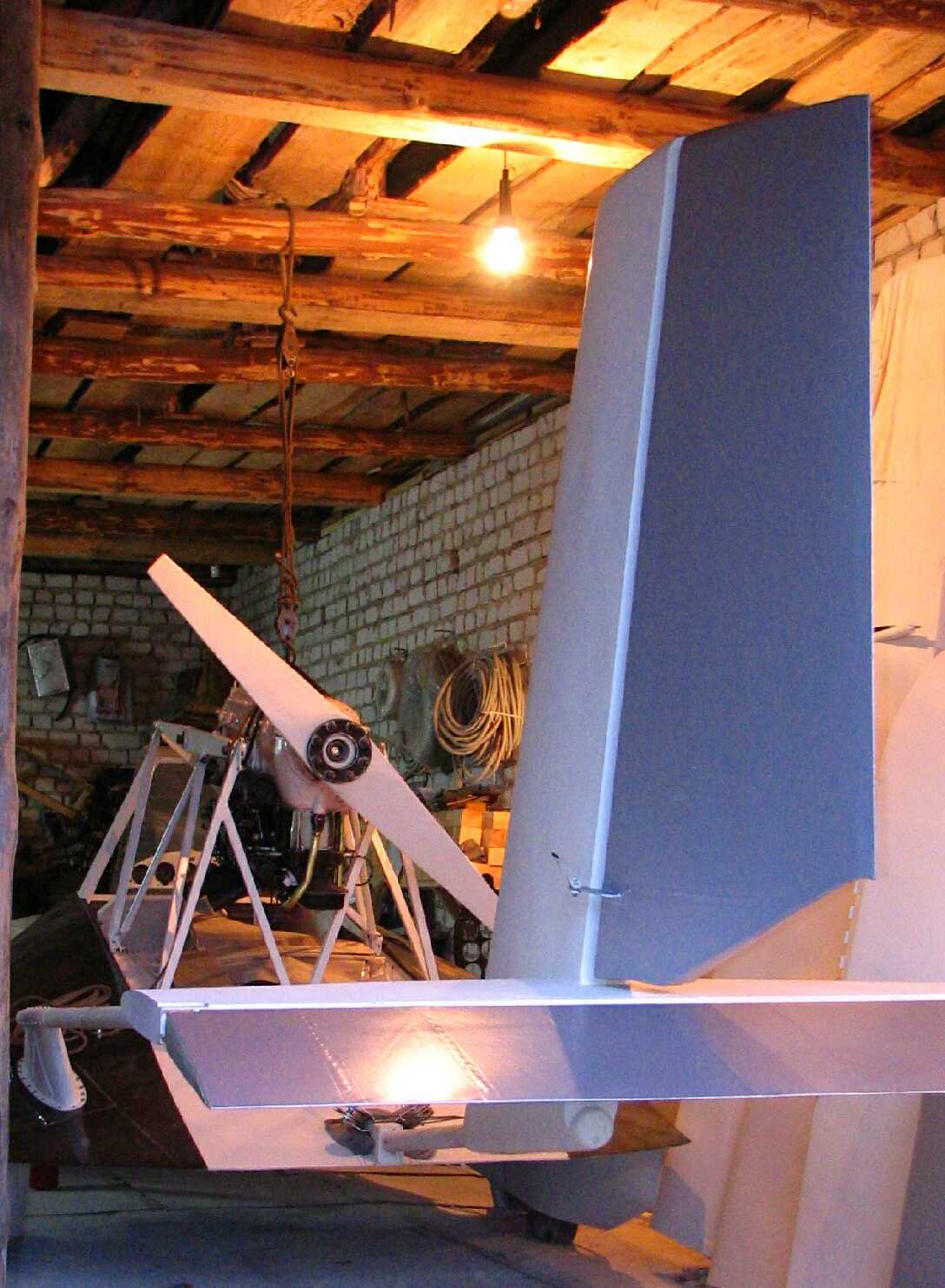

Установка хвостового оперения
    132,6 КБ · Просмотры: 226
    124,7 КБ · Просмотры: 221
После этого взвесил на трёх весах и посчитал центровку, сымитировав летчика  ;D и ГСМ, оказалось 22% САХ.
Крыло и законцовки стабилизатора и руля высоты сделают центровку более задней, но, надеюсь, ненамного.
В ближайшее время планирую их взвесить и центровку пересчитать.
Вес с лётчиком и ГСМ (но без крыла) получился 360 кг.
Как охлаждать двигатель собираетесь ?
Попробую переделать дефлектор, тут голову ещё надо будет поломать 🙂 и по форуму побродить 🙂
Возможно, потребуется дополнительный вентилятор.
Кстати, и выхлопные патрубки тоже разворачивать придётся, у них срез в другую сторону...

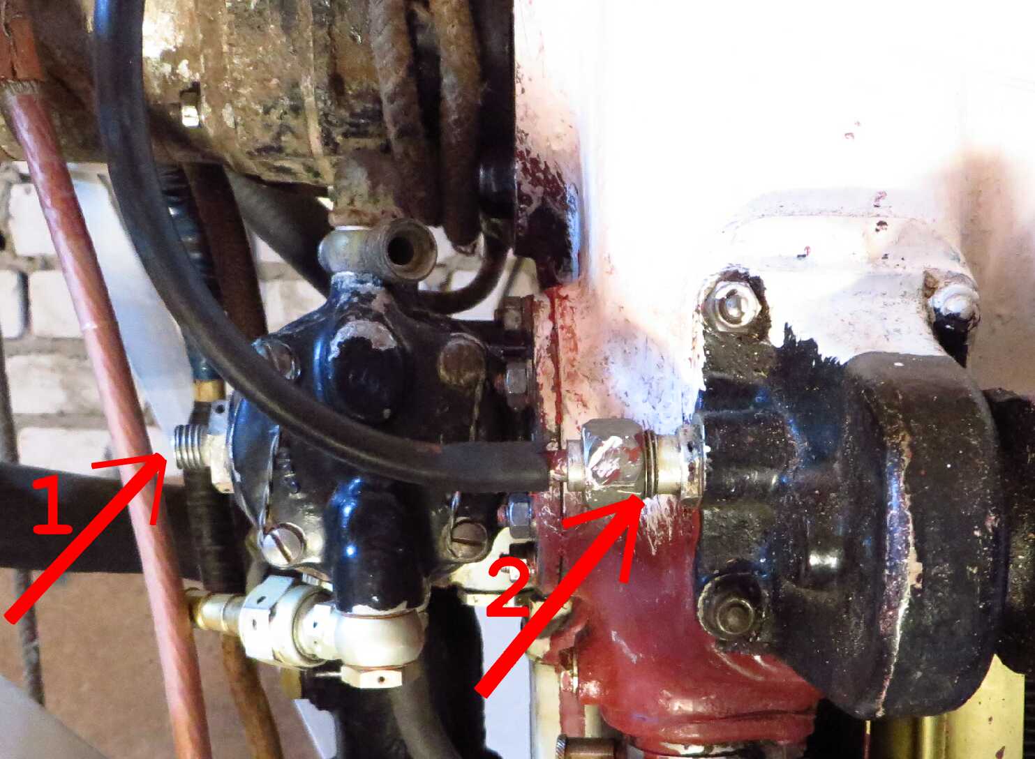

На бензонасосе остался неопознанным один штуцер, вот этот (стрелка №1):
Не подскажет ли кто, что это за штуцер, и как можно накачать в насос и топливопровод бензин из бака, находящегося ниже бензонасоса. Пока накачиваю проворачиванием двигателя за винт.
И ещё не знаю, что за штуцер (стрелка №2) на приводе генератора тахометра, пока его просто заглушил.
