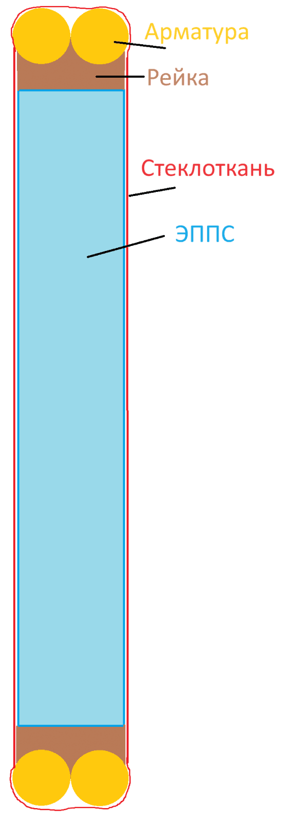

Задумка была такая, что между двух деревянных брусочков, вклеивается на кашице арматура. В брусках предварительно выфрезерован радиус, обычным ручным фрезером, за один проход.
Тогда уже логичнее сделать паз чуть меньше наружки арматуры и пропитав его смолой, запрессовать туда пруток. неровности обомнуться деревом.
Так плотно впрессовать не получится, да и смысла в этом нет, всё равно всё держится на клею, а ещё и непроклеи могут быть. МЛМ.
В скором времени товарищ собирался делать. Как сделает, нагрузит, узнаю как оно работает и на сколько оправдает ожидания.

Вообще-то идея интересная и внутри деревянного пазика под арматуру вероятно стоит нанести некоторые неровности (лучше всего накаткой), типо ответного рифления, чтобы заполняющий паз клей работал на сдвиг не только по границе склеиваемых материалов, но и в некотором объеме. а после вклейки обклеить брусок с арматурой диагонально узкой полоской тонкого однонаправленного угля или стекла, можно даже перекрытия, например оставляя 1/2 - 2/3 площади дерева без оклейки. Т.к. у дерева прочность поперек волокон мягко говоря невысокая, и при передаче нагрузки на круглую арматуру она будет выдавать заметное усилие на раскол деревянной составляющей поперек волокон. Лучше сделать модель в SW и проверить что там будет с этими силами.

Можно для пробы взять тонкую арматурину, вклеить в брусок, нагрузить и посмотреть не будет ли чего плохого с деревом, не будет ли арматурина его расшеплять/разрезать под нагрузкой.

Не надо никаких неровностей. Смола прекрасно проникает в верхние слои дерева и после полимеризации даёт наилучшее соединение по сравнению с другими вариантами. И дополнительный угол со стеклом там нафиг не нужны - изначальная идея самая верная.
Default City
Наверно вы правы, после фрезера поверхность точно не будет гладкая (чего я опасался) и наоборот будут хорошо вскрыты все структуры дерева. Вопрос о времени максимальной выдержки до склейки после мехобработки, что говорит практика? По другим клеям стандартное требование не более 24 часов.

Плюс к сказанному. Слой клея ненулевой толщины и послужит компенсатором разницы модулей и коэффициентов температурного расширения.
Как они обомнуться? Там и так ширина древесины избыточная в этом месте. Вместо обмятия получим расщепление по волокнам.
Лучше использовать тонкую фанеру в качестве полки, и всё это обмотать стеклотканью, устойчивость которой обеспечит фанера.
Тут вместо фанеры вообще пеноплекс предлагали, что вообщем-то наверное тоже не лишено смысла,
но мне видится, что между арматурой и пеной должна быть небольшая деревянная пастелька, с полукруглым вырезом с одной стороны и плоской с другой.
Вот так примерно:
Можно обмазать арматурину пигментом и приложить в паз.
Потом по отпечатку пройтись дремелем, чтобы сделать "резьбу" под навитую часть арматуры.
Но можно и снять навитую часть на гриндере - имхо много от этого не потеряешь.

Глупость! Используйте давно принятые принципы конструирования авиастроения и хорошо опробованные технологии любительского авиастроения, не самые высокие допускаемые напряжения., и всё будет нормально, как у людей. Ресурс и соответственно кол-во циклов нагружения любительского самолёта и коммерческого отличаются в десятки раз. Менбше занимайтесь изобретательством, больше изучайте существующие успешные конструкции!
Вот например лонжерон известного самолёта из набора.
