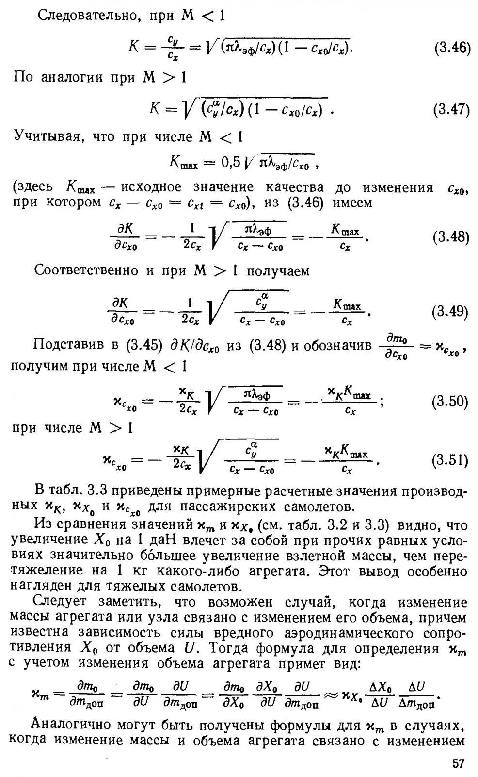

От модели к планеру!
Скажите, какую книгу бы вы порекомендовали?
Торжественно обещаю прочитать её от и до.
я недели две назад на другой ветке форума двал список. С тех пор он не изменился.
Повторю свое сообщение -
"Читайте по проектированию Егера, Сутугина, Бадягина, Кондратьева, Войт и Ендогура .... Много полезной литературы в качестве учебных материалов, сейчас выходит в региональных ВУЗах -Самара, Ульяновск и т.д. Главное познакомиться с основными этапами и методиками проективания самолетов, без которых ни о какой безопасности даже речи идти не может. А все эти "доступные" ролики - оставьте их авторам. Поверьте , они очень далеки от практики. "
Хотелось бы упорядочить их в нужной последовательности.
С какой лучше начать-то?
Кондратьева не предлагать - его уже почти всего прочитал.

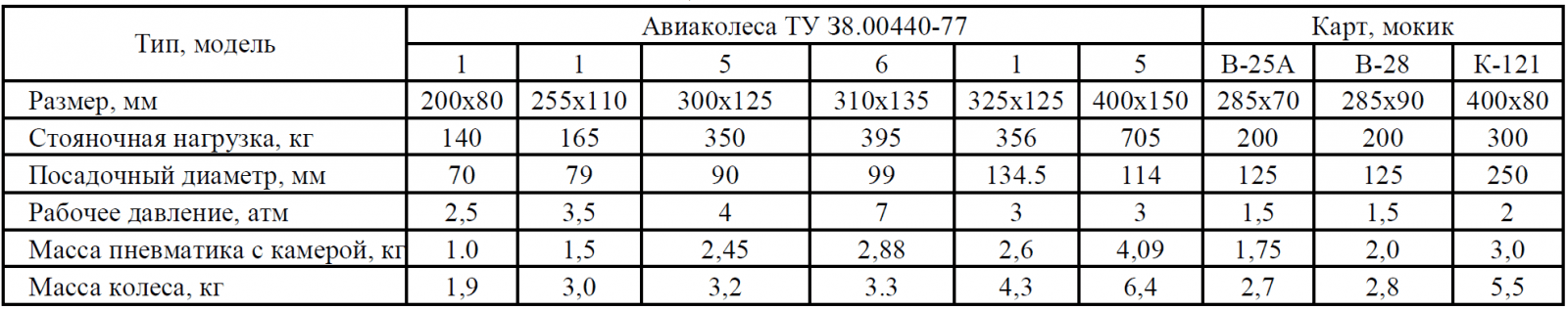

Больше диаметр колеса - больше шанс переехать яму или кочку без последствий.
Упомянутое мной 20 дюймовое велосипедное колесо в диаметре на 10 см больше самого большого авиа-дутика из приведённой Вами таблицы, и в 3 раза легче :)
Слева направо по списку - 2 раза. Потом в обратном порядке столько же.

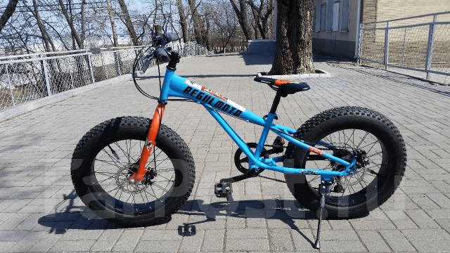

Да, выглядит неплохим вариантом.
Особенно ввиду того, что там стандарт оси 14мм, а 10мм - дешёвое исключение.
И есть кое где удлинённые втулки.
Это чтоб на пару лет пациента, заглянувшего с улицы на огонёк, нейтрализовать?:geek: А для надёжности, начать с этого?
Может всё ж с Кондратьева начать, а потом закончить Войтом с Ендогуром? Чтоб в пол-года уложился?;)
Зато через год он научиться правильно формулировать вопросы 🙂
Если честно, Егер больше всего ассоциируется с этим видео
но я терпеливо продолжаю читать этот бессмысленный и беспощадный непоследовательный поток формул.
