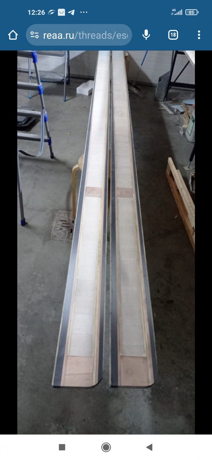

Вряд ли такое соединение ( стеклопластиковой арматуры с деревом ) жизнеспособно.
При соединении столь разнородных материалов, прочность соединения будет определяться прочностью клеевого шва или дерева. Это всего 4-5 кг/ мм2. Слишком сильно отличаются модули упругости. Жёсткая стекло-арматура, под нагрузкой, будет отслаивается от гибкой фанеры.
А многие об этом не знают и по этому клеят уголь к дереву и летают Luciole, Gazaile:

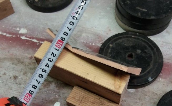

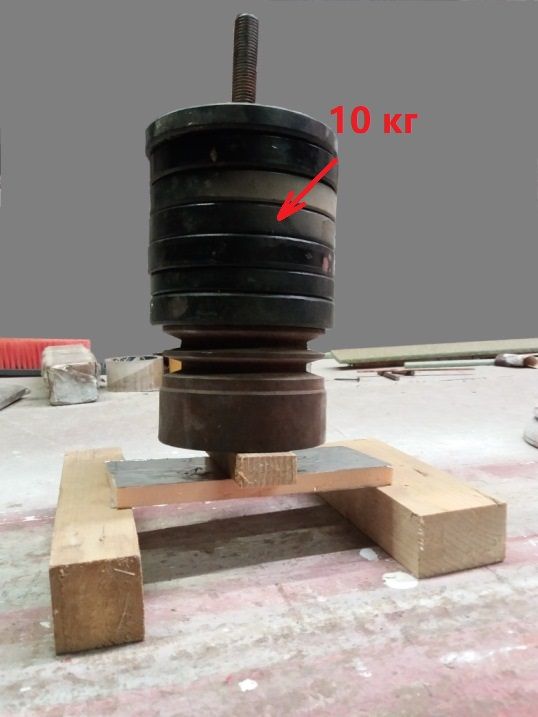

Как-то выкладывал фото своего эксперимента на скорую руку. Обрезок Пеноплекса в виде клина со средней толщиной 10мм обклеенный с двух сторон строительной фольгой 0,1мм.
Результат меня очень удивил. Такой прочности я точно не ожидал.
Когда нибудь при случае попробую сделать тоже самое со стеклотканью вместо фольги и толщину пеноплекса сделаю 15мм.

А меня больше впечатлил эксперимент, когда на обычную школьную линейку наклеили по угольной ленточке с двух сторон - и на ней, опертой с двух концов, запросто можно было стоять (1983 г.).
Простой, счет это легко подтверждает -:но наглядность делает свое дело.

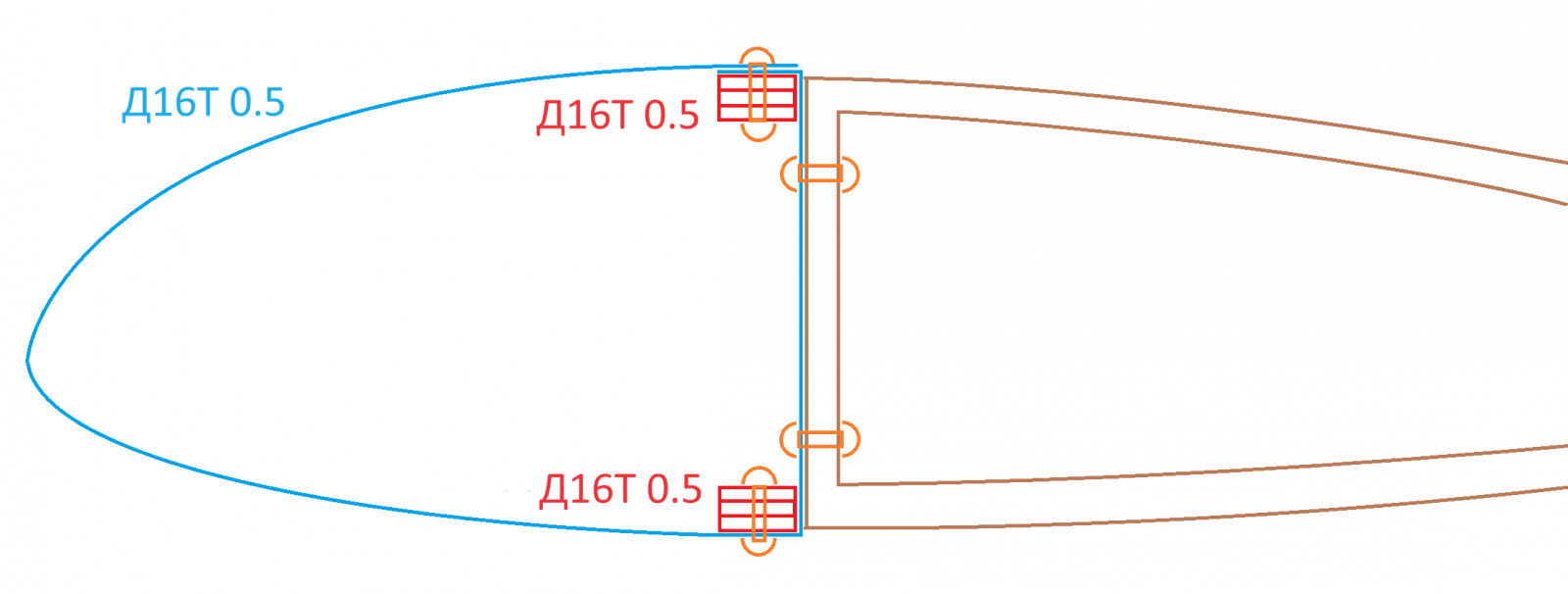

А что бы вы порекомендовали для 115-ти:
Алюминиевый носок на одном лонжероне и плотно или два лонжерона и фанеру на обшивку?
Да, на однолонжеронном крыле с дюралевым каркасом и обшивкой носка, весового совершенства достигнуть проще даже для неофита.
Особенно, если делать подкосное крыло, с постоянной хордой (проще), либо свободнонесущее с сужением порядка 2 (сложнее, дольше, но летать будет лучше)
Для полок лонжерона может использоваться например, дюралевый уголок сечения, достаточного для концевых частей крыла с добавлением, по мере возрастания момента, полос дюраля, приклепанных с внутренней стороны к полкам .
Стенка лонжерона из дюралевого листа минимальной толщины с отбортованнфми отверстиями облегчения: по мере ростамперерезывающей силы, толщина стенки увеличивается либо накладками, либо перестыковкой с более толстым листом.
Заднюю стенку лучше согнуть из листа. Заморачиваться термообработкой не стоит - достаточнотгнуть в жестком состоянии, оставляя внутренний радиус гиба не менее трех толщин и не забывая зашлифовывать кромки во избежание зарождения на них трещин.
А попробуйте посчитать. Может, безапелляционный апломб и пропадет?
Или слабО: безответственно кукарекнуть куда проще - а там хоть не расцветай.
Vladimir1950
Чтобы отслаивалось, надо нагрузку прилагать отдельно на арматуру и фанеру. А они работают от одной нагрузки. Не будет фанера изгибаться отдельно от арматуры и клея.
Аргумент...
Однако, все зависит ещё и от того, как сделано соединение ( в каких плоскостях конструкции ) и как передается сосредоточенная нагрузка от узлов на угольную ( стекло пластиковую ) полку. И вообще, для чего это сделано. Какая идея заложена в элемент конструкции. Воспринимает основные нагрузки или его функция вспомогательная, дублирующая, формообразующая..
Это на разрыв, наверное, а там - сдвиг по большей части вроде.
Арматура-то как раз и не особо жёсткая.
И имхо полки и должны быть жёстче стенки - они же основную нагрузку берут.
Да и не надо там фанеру - из ткани стенки должны быть.
Я тут прикинул с пластинками Д16Т...
Всё это удовольствие (носок завёрнутый на стенку и полки наборные - 50 мм по 0.5) на 6 метров размаха - 11 кг.
Но мне кажется, что хотя бы в начало наверное надо будет ещё уголок добавить и стенку потолще организовать.
Но всё равно сопротивление кручению имхо лучше должно быть чем у трубы 120/5.
Да и пол обшивки уже сразу есть.
Но вот думаю: будут ли все эти пластинки (там их аж 17 возле корневой) правильно передавать друг другу напряжения через заклёпки?
Очень хочется их аргоном по краям сварить.
Причём это на 8g перегрузки с напряжениями до 12кг/мм2

Lapshin
Нэнада издеваться над материалом.
Первое понятие получили - расширьте его и углубьте прежде, чем давать умозаключения.
Почитайте классику, основы: я бы мог это сделать лишь работая бок-о-бок: удаленно могу лишь корректировать и направлять. Курс лекций длителен и мне неинтересен.
