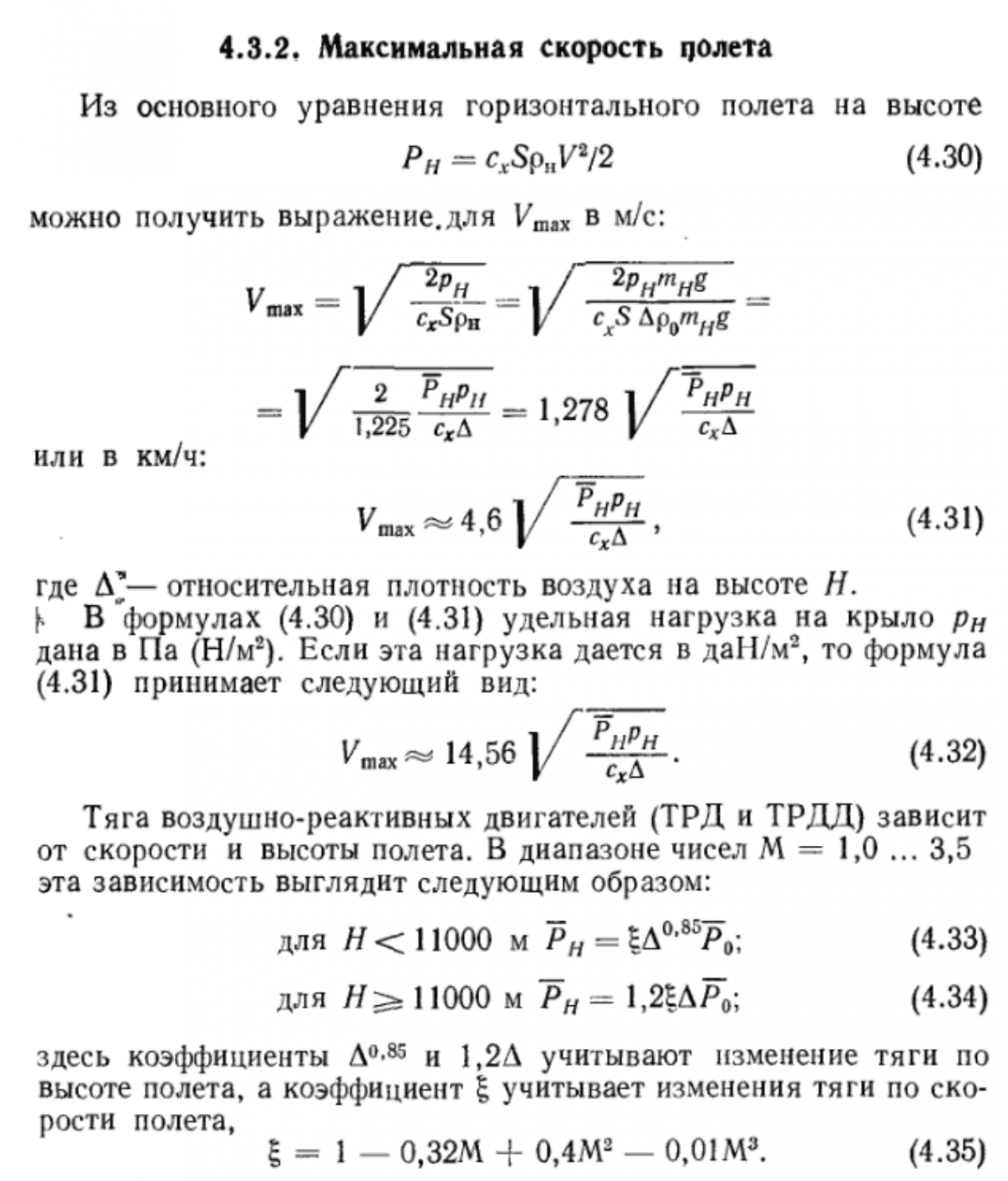

Вот простой пример:
Что такое Pн нигде не сказано (догадайся сам).
Чем мне полезна эта формула Vmax? Я уже знаю тягу? Тяга зависит от скорости вообще-то, а формула как раз вычисляет максимальную скорость... (ну не бред ли?)
И так во всём здесь.
Никакой последовательности.
Просто навал непрактичных формул и "гамаков" (термин автора).
Алгоритмов - ноль.

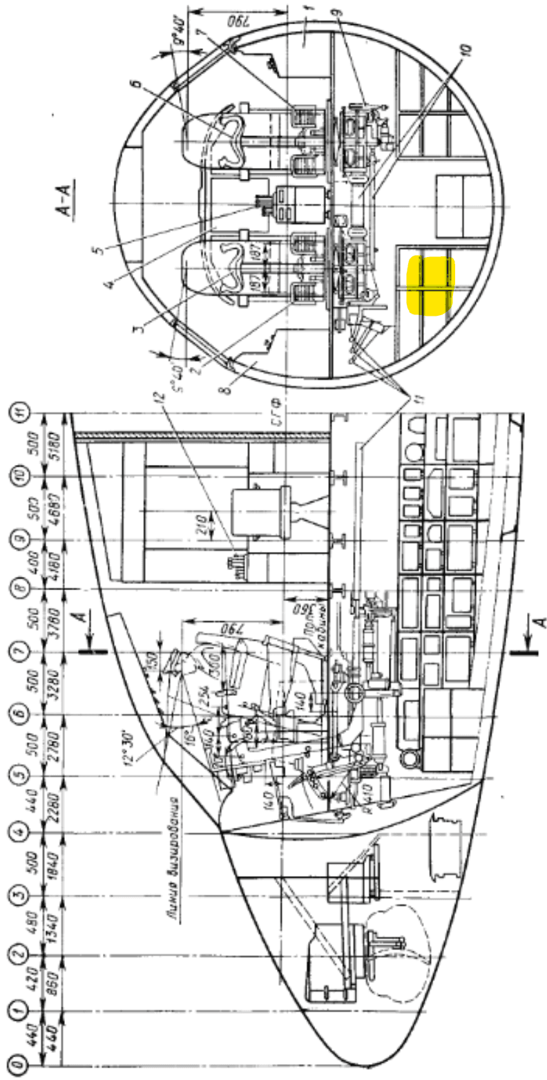

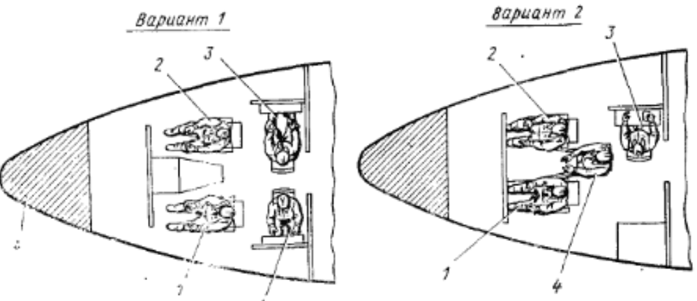

Вот ещё пример того, какие это "основы".
Всё указано: сиденьки, размещение персонала (странно, что стюардесс нет на рисунке).
А что такое это (отмечено жёлтым) - полки для книг по авиации?
Это называется: автор начал с основ...

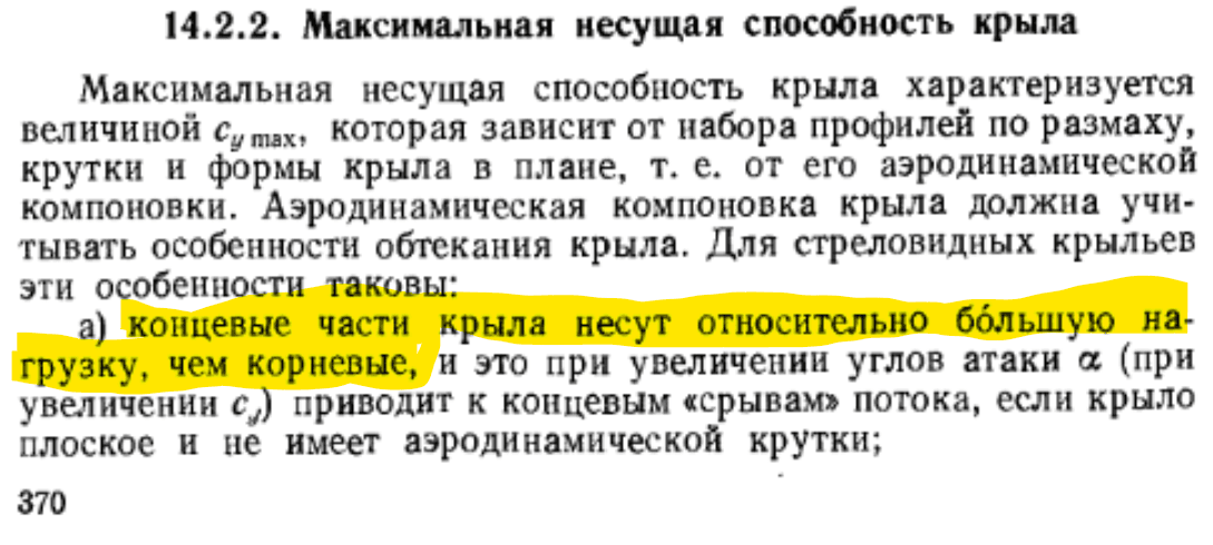

Особенно полки лонжеронов корневых частей крыла несут меньшую нагрузку, чем концевых.
Вы правы. Нелегко такое читать...
Это говорит лишь о том что ваш уровень понимания не способен воспринимать то о чем написано. Причем тут полки лонжеронов???? Речь совсем про другое....

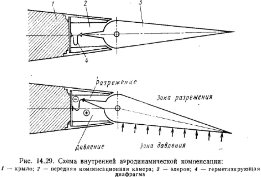

Справедливости ради, нашёл кое что полезное:
Не припомню герметизирующих диафрагм на местных самоделках.
Такой способ аэродинамической компенсации применяется на элеронах популярного планера L13 Бланик.
Денис
Вы ничего не путаете?
Уж ремонт с перетяжкой всех тряпочных поверхностей я делал - на Бланике нет такого девайса!
Вы даже не различаете, что аэродинамическая нагрузка не одно и то же, что напряжения в конструкции, а претензии предъявляете как капризный ребёнок, который не хочет учить уроки.
Каша в голове проходит, если глубже вникать в предметы, или не проходит, если ёмкость "коробки" мала и/или возможности обработчика информации жидковаты.
Правильно сказали выше, что никто не обещал, что будет легко
Нет не путаю. Она есть. Точнее она должна быть. Но к сожалению, о ней мало кто знает. Мы на все планера ставим такую компенсацию согласно технической документации по эксплуатации этого планера. Учите матчасть и полет будет намного комфортнее.
На элеронах даже нет никакого крепления для этого девайса - я пожалуй лучше себе поверю.
