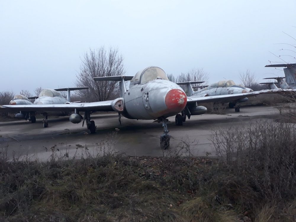

это если кому то нужны колеса от Л 29 вместе с самолетами)

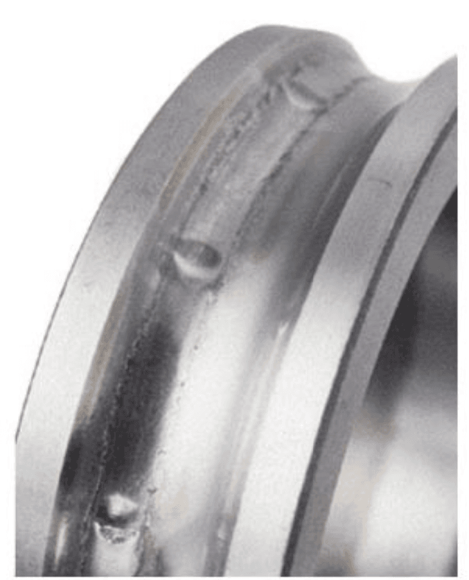

Вот таких вещей боюсь немного:
Это вроде как не от большого пробега происходит.
Default City
20 часов пробега за 20 лет это меньше чем ничего. Не того боитесь, бойтесь не влезть в 115 кг и тогда карета станет тыквой...
