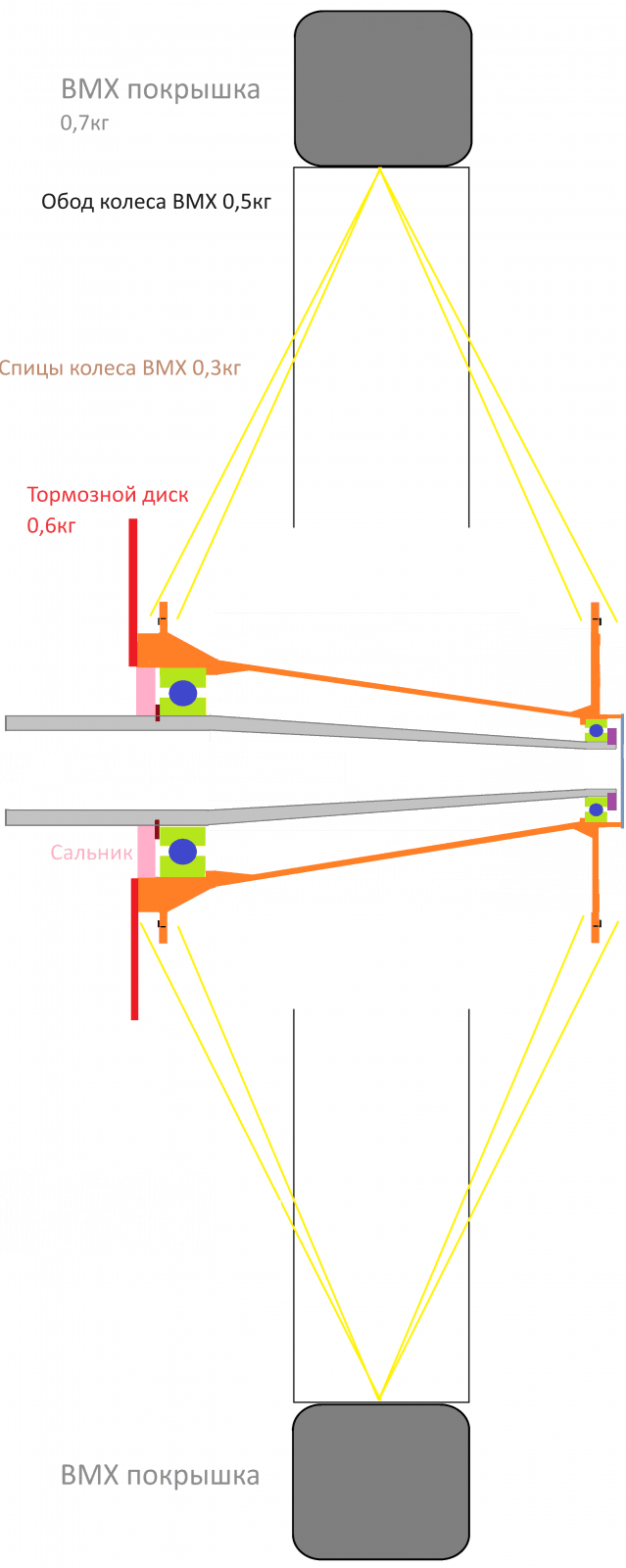

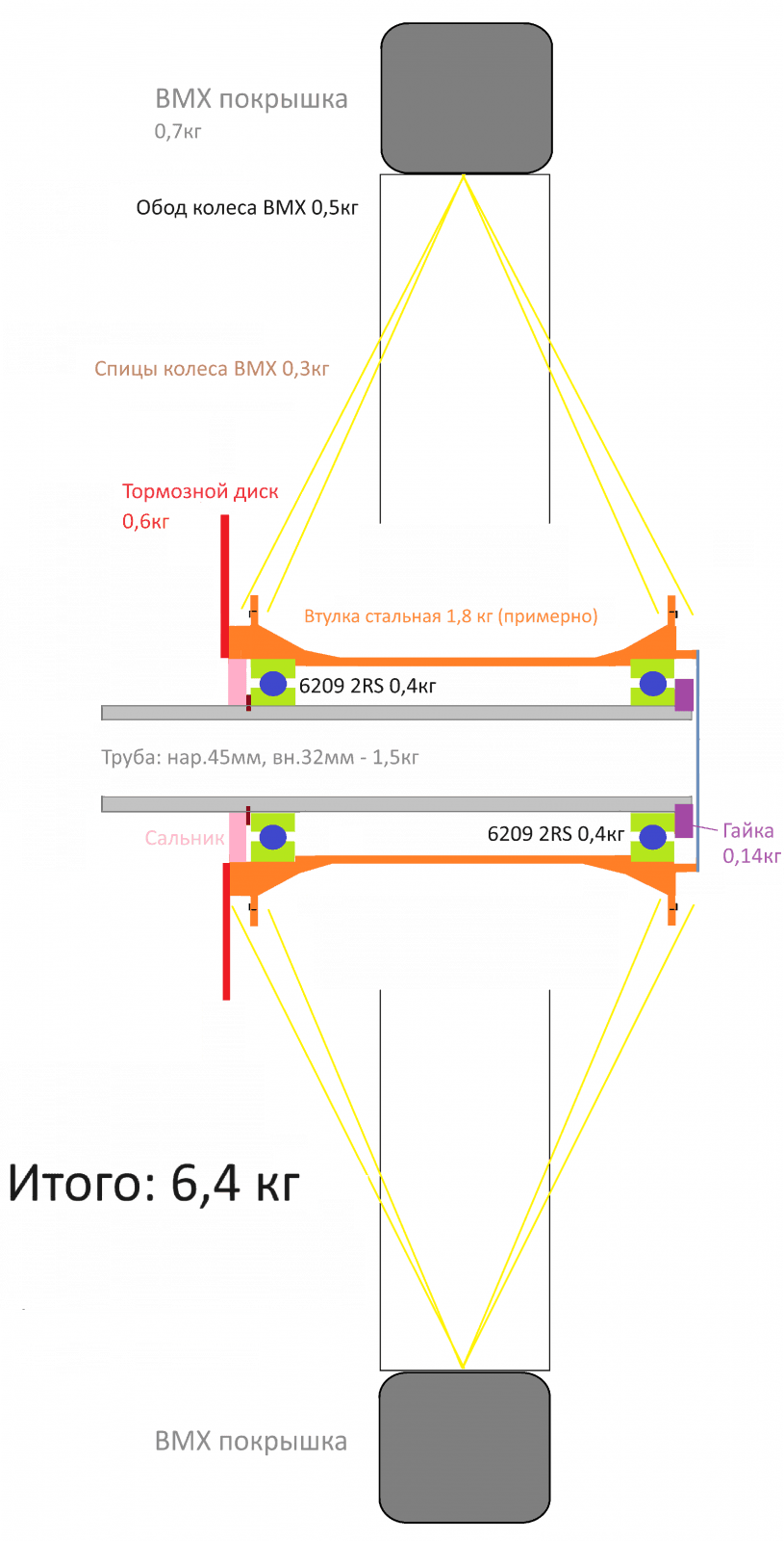

У меня вопрос. А ось в середине разъёмная? Как внутренний подшипник ставится?
Ну, это, вобщем, следует из замечания Lapshin-а.
Отсюда и наружный можно/просится -- поменьше.
Да, разъёмная.
Подшипники там с двух разных сторон на ось устанавливаются.
Комментарий Владимира Лапшина касался, по всей видимости, теплового расширения оси и соответственно увеличения натяга подшипников.
Наружный да, можно поменьше, но тогда ось становится сложнее (в новой версии это просто труба).
Следовательно, напрашивается следующий вопрос. А как Вы собираетесь роликовым подшипникам с обоймами "на просто трубе" обеспечивать продольный натяг. "Это", даже -- "не жигули"? и ресурс там считается и работает по-другому, . . . но -- всё же?
Lapshin
Ошибка в счёте на порядки, но смысла это не меняет. И 1844 кг -уже много, а учитывая, что стопорные кольца делаются из закалённой стали, раза в 2 больше.
Вы правы - но лишь на один.
Lapshin
Да, разъёмная.
Нет, матчасть не усвоена.
В каком смысле как?
В предыдущей версии натяг обеспечивался подгонкой по месту (там где разъёмная втулка - в месте разъёма снимать метал до достижения нужного натяга).
В крайней версии (с трубой) на конце трубы гайка с резьбой.
