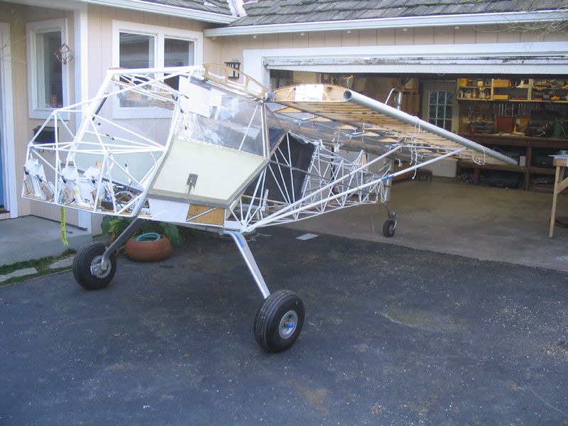

@ 557 Обожди чуть, я завтра выложу фотки конструктива фюзеляжа и крыла изнутри.

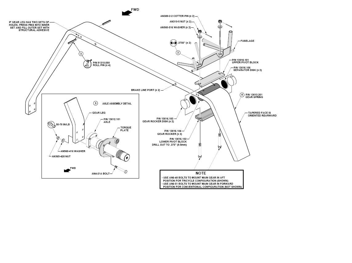

Cпасибо Nuselt. А для чего сверления и что за стержни вставляются в рессору в месте крепления  к фюзеляжу. Расталкуйте плиз.
