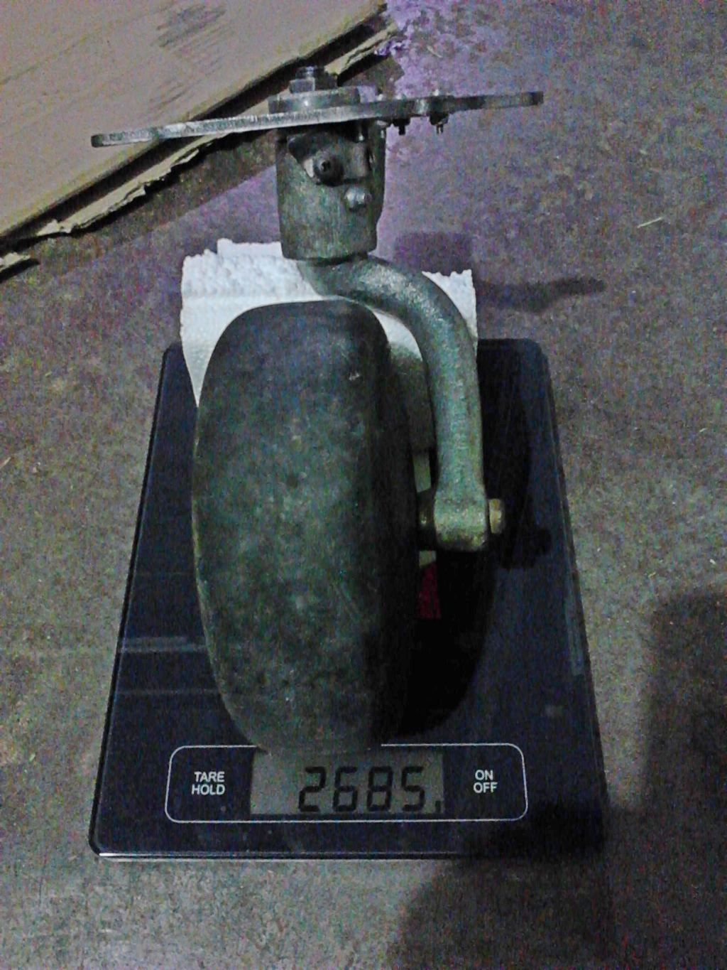

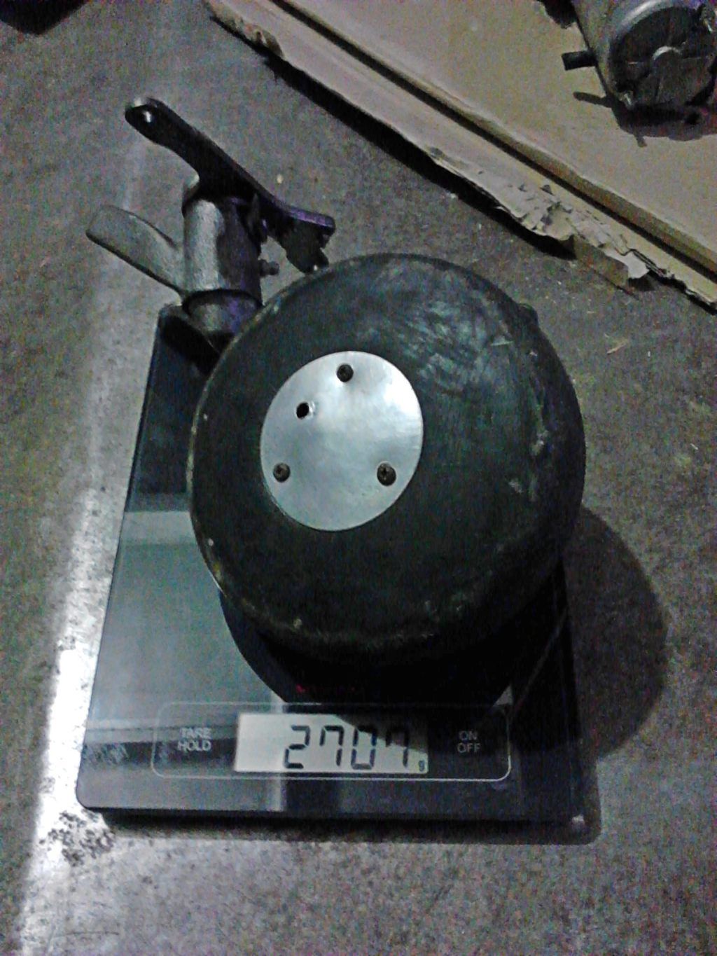

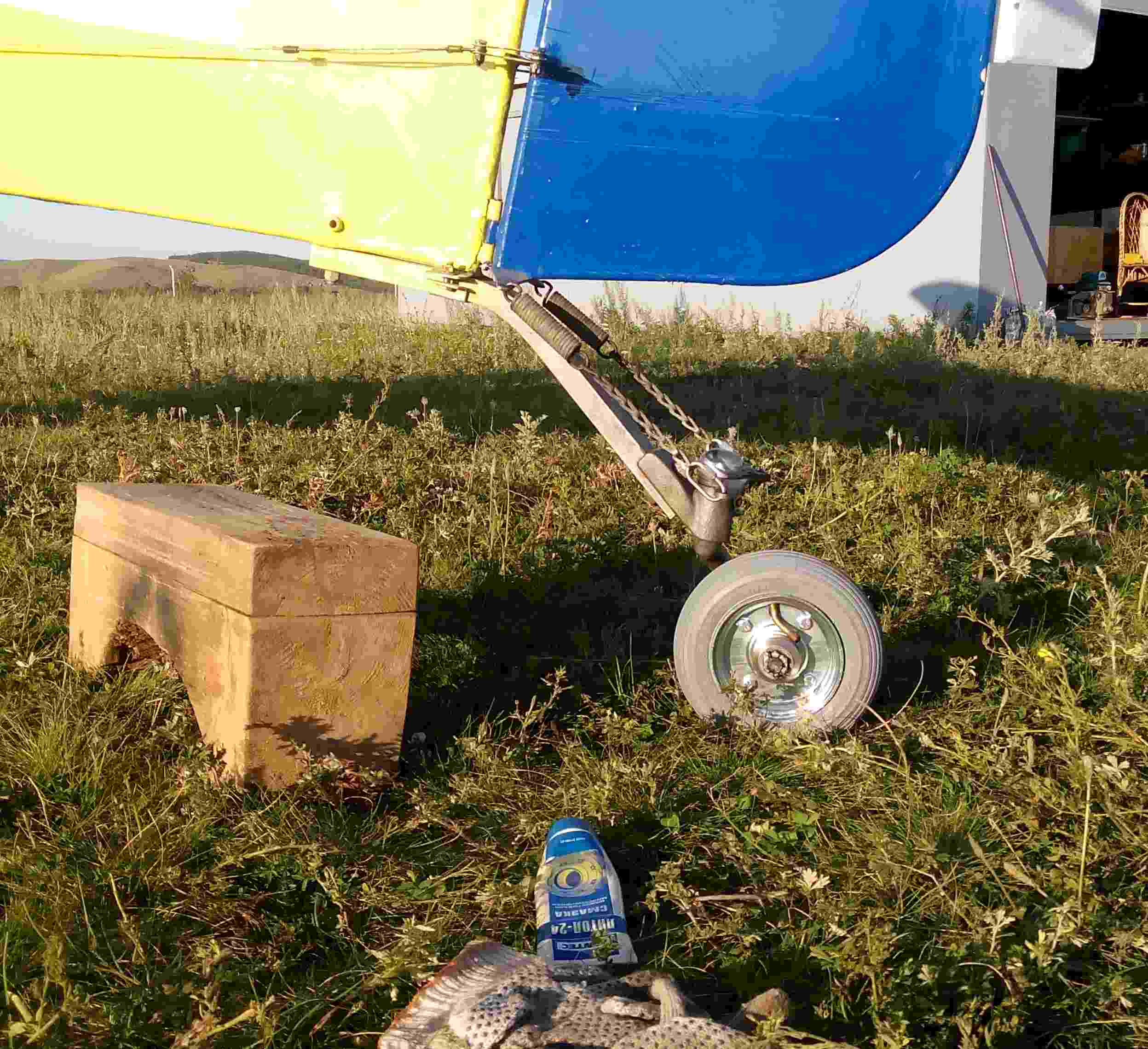

Сняли с Китфокса 2 хвостовую опору. Оказалась весом 2.7 кг.
Колесо цельнорезиновое. Фирмы Мауле Корпорейтед.
Не тяжеловато ли для СВС ?

Сняли с Китфокса 2 хвостовую опору весом 2.7 кг.
Не великовато ли для СВС ?

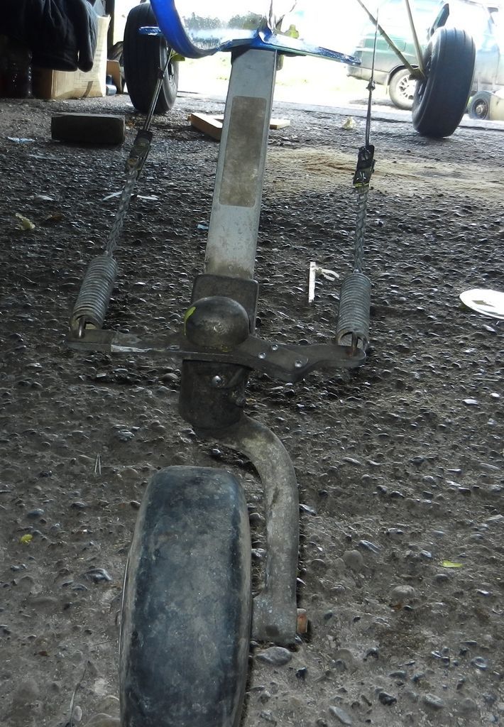

Это самое странное заднее колесо для Китфокса, что я видел.
Вот так у моего: http://prntscr.com/4n5d12
Фото еще одного варианта я вроде присылал почтой.
Слепили из того что было, наверное...

Похоже, что его многие на Китфоксах использовали.
Рассказывают, как менять такое колесо на другое - помягче и поменьше с Aircraftspruce. Меняют только само колесо, говорят, что на нем мягче ездить.

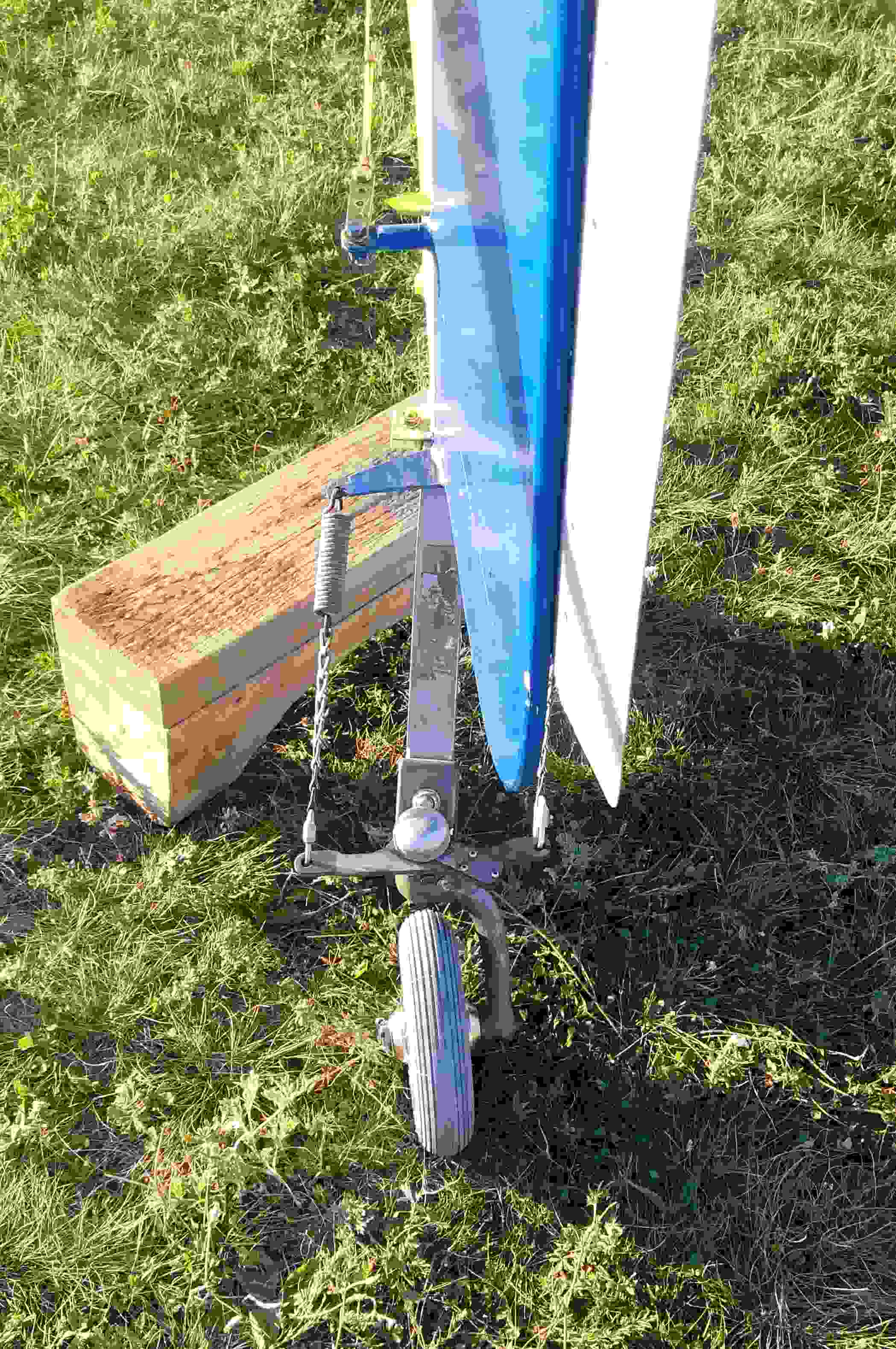

У хвостового колеса ограничение по диаметру 180 мм.
Нашел вот такое колесо P 180/20-48R-SG .
http://www.syndic.ru/wheels-and-castors/pneumatic-tyres-wheels-castors/p/p-180-300/
Установил пока на латунные втулки ( надо найдти подшипники с внутренним 12.7 ммм (1/2 дюйма)... или переточить ось на 12 мм.
С новым колесом тишина и покой, с литым колесом от Мауле жесткие удары на стыках асфальта.
Ограничение по нагрузке пневматика 75 кг, думаю выдержит.

Для  информации.  При  изменении  хвостового  колеса  на  более  легкое  не забудьте  проверить  Вашу  центровку.
