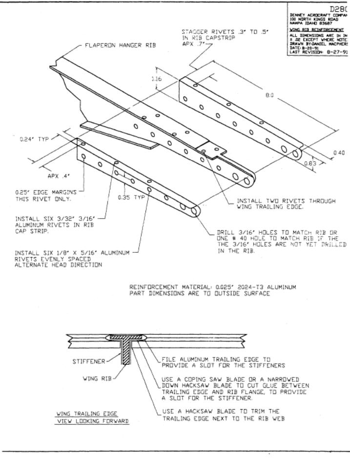

Кронштейны флаперонов, читать здесь:http://www.kitfoxaircraft.com/support/service_bulletins/sb9.htm
Про все косяки здесь:http://www.kitfoxaircraft.com/support/service_bulletins/#top
Усиление кронштейна.
