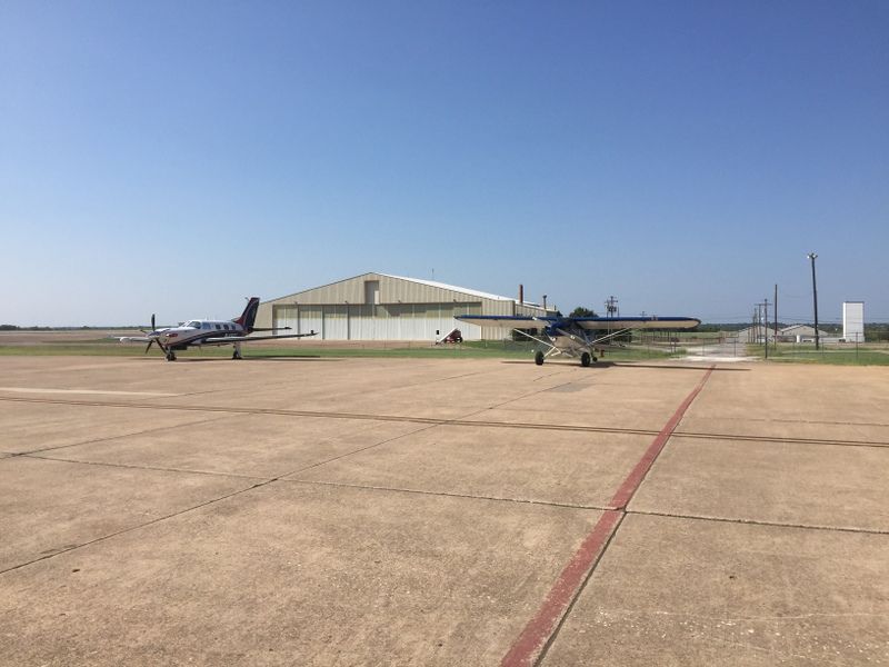

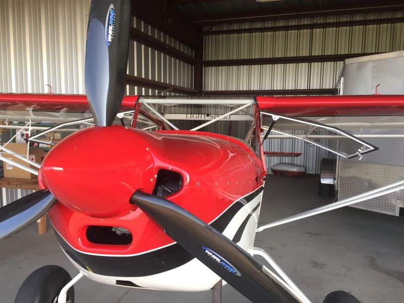

Нашел на аэродроме Джона, он инструктор и владелец аппарата.
Вот и он, предмет моего многолетнего интереса. На английском а самолете говорят «она».
Разве не милашка?

Самолет сделан очень качественно. Ни одной щели, все четко, как в дорогой немецкой машине.

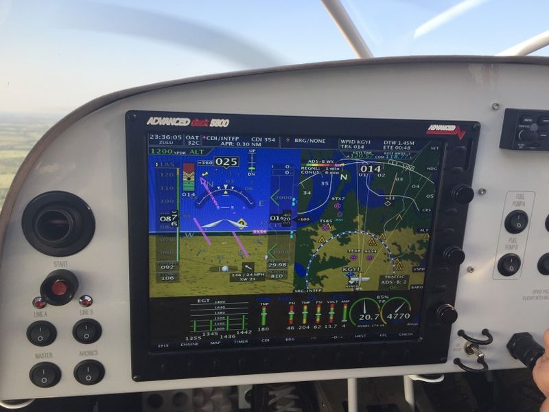

Внутри все забито электроникой. Приборов в обычном понимании этого слова нет. Только экраны. Такой самолет стоит около 140 тыс долл и за ним очередь 2 года.

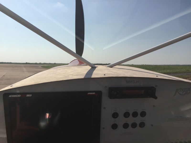

Первое что бросается в глаза после Каба – очень низкая посадка. Сидишь и перед собой вообще ничего кроме экранов не видишь. Смотришь через боковое стекло.

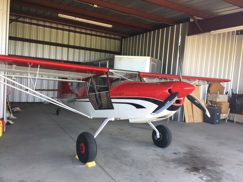

Вечером нашел гостиницу. Переночевал, взял такси и поехал обратно на аэродром. Мой аппарат уже выкатили из ангара. К обеду был уже дома.
Мой то что справа🙂

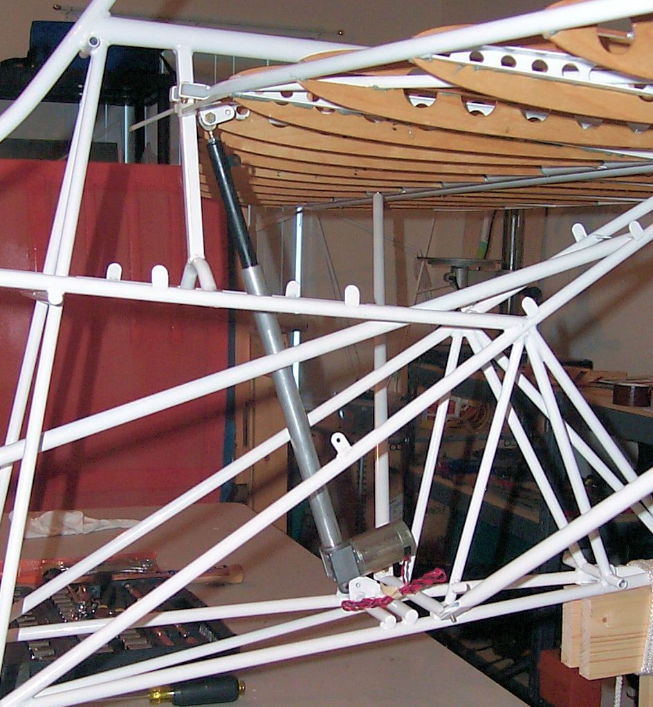

Может тут кто нить выложит фото стабилизатора. Я имею в виду механизм перестановки. Интересует крепление стаба к фюзеляжу и сам мех-зм перестановки. Благодарю заранее.

Как погода наладится полечу к главному кабоведу этой планеты. Пришлю большой отчет. Буду менять привод триммера стабализизатора.
