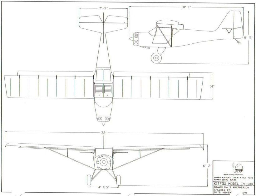

Там же не совпадают размеры с буржуйскими.У вас какой трубы ушло больше всего,18х1,2 или 20х1?Тут на форуме ребята делали подобный аппарат с Хондой,так он у них получился на 80кг тяжелее....

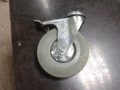

На такой компактный и лёгкий самолёт как Kitfox, я бы поставил вот такое колёсико.
Размеры не совпадают, это факт. Есть два варианта, вырить ферму из нержавейки нужную размерность можно купить, либо из СТ20 но в сторону увеличения сечений. Я использовал размерности : 16*1; 12*1; 10*1; 8*1. Трубы центропланной части к ним привариваются узлы навески крыла 22*2. Не нужно лепить больше чем этого требуется и будет вам легкая ферма, для этого нужно уметь считать.
Женя.можно пересчитать,но это уже другая машина.Короче хочу китфокс вот и умничаю,как эту раму бы увидеть фас, профиль.....
По фото все равно ни чего не понять. Сварить ферму Китфокса очень не просто, в плане того что там много ломаных углов, по сравнению с Пайпер Каб тот еще геморой ( На Пайпер сварил две плоские боковухи, а потом их рядом) Для Фокса нужен стапель. Я варил эту ферму около 5-6 дней по 3 часа в день, но на подготовку ушло пол года. Проще наверное купить КИТ набор. Имейте ввиду серии от 2 до 4 очень тесные в кабине.

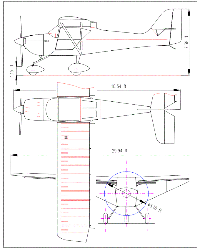

Размеры  самолета  может  кому  пригодится.
