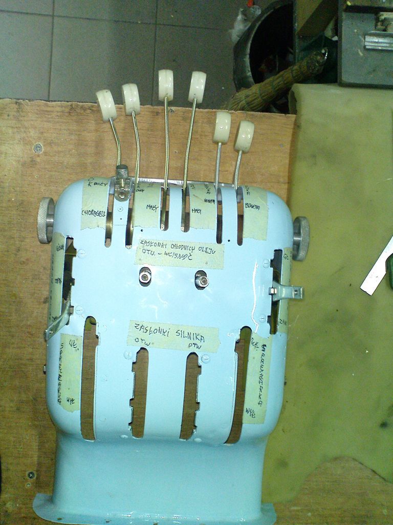

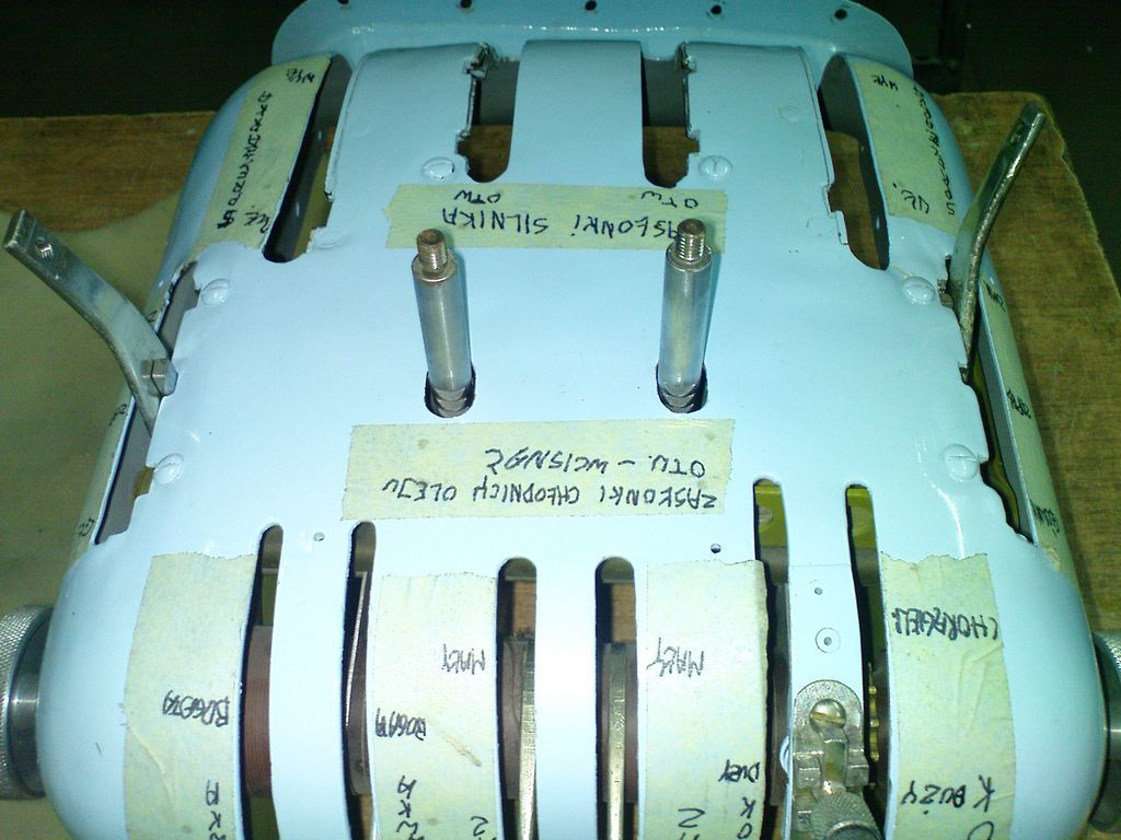

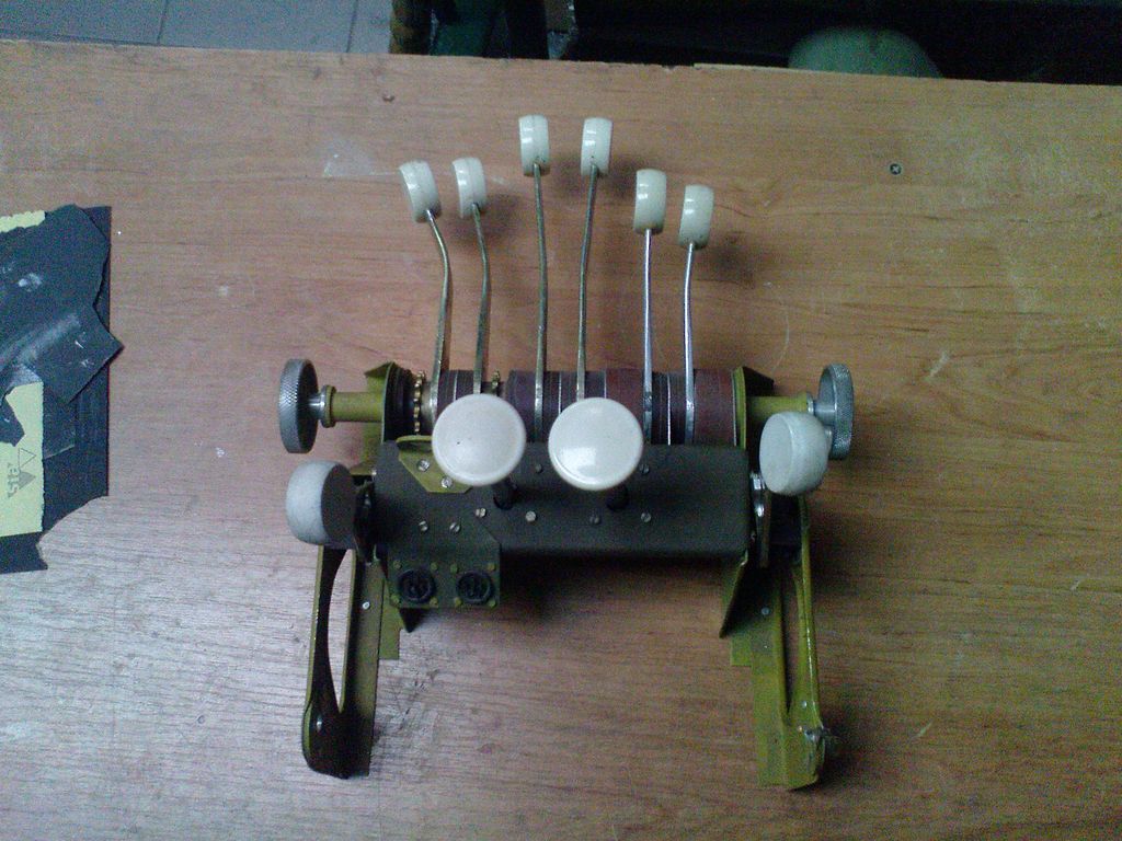

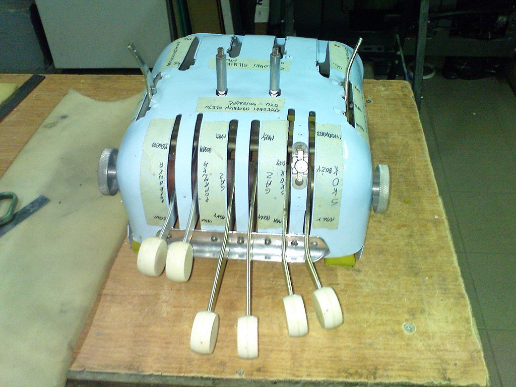

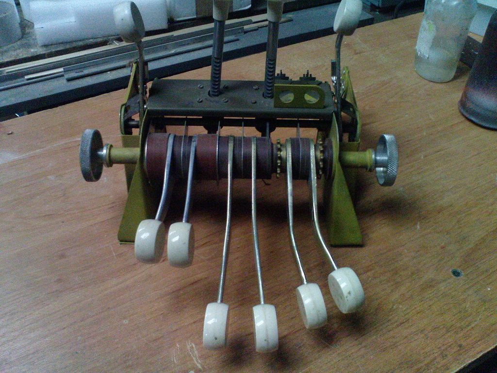

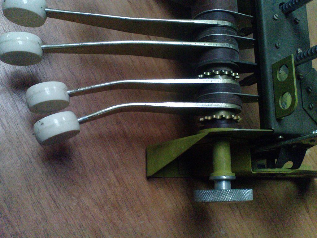

По просьбе нескольких форумчан крупным планом давать при возможности фото узлов этого самолёта , предоставляю фото комплекта РУДов (1 категории ), что у меня стоят на Л-200Д
Здесь видно и конструкцию и устройство. На фото внизу сборки РУДов отсутствуют рычаги включения компрессоров правый - левый двигатель и ручаги открытия - закрытия створок жалюзи правый - левый двигатель

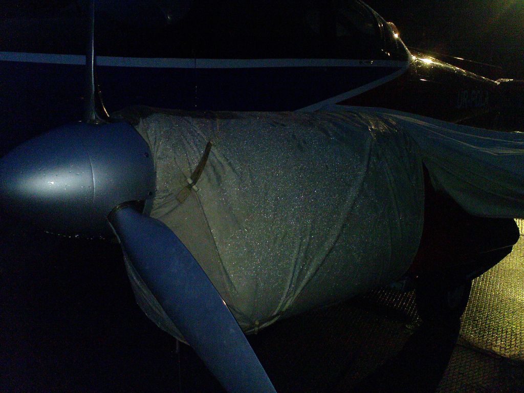

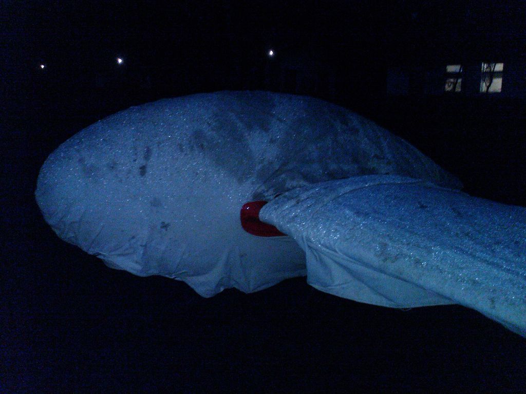

Стало дождливо - одеваю чехлы на двигатель и крылья ...остальные ещё в пошиве.

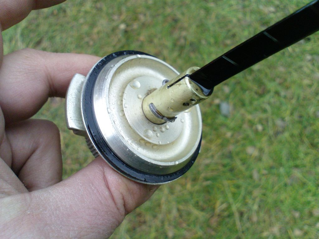

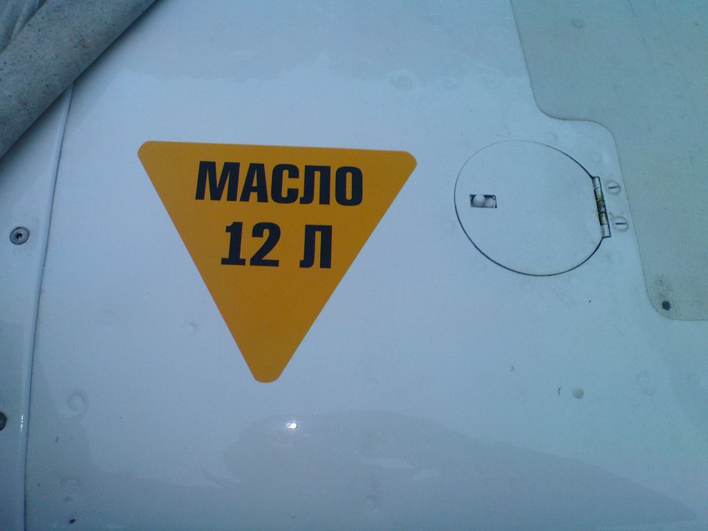

В  книге по обслуживанию самолёта , что касается части обслуживания масло баков написано о периодичности слива отстоя из ...маслобаков. Несколько непривычно это . Но зная чехов начал искать перво причину сказанного. При осмотре самолёта перед запуском стало понятно , зачем "иногда" нужно сливать отстой из масло баков...
На пробке - линейки масло бака виден конденсат. Он же выпадает в масло и скапливается на дне масло бака. Вот его в том числе и нужно сливать через специальный клапан при  КАЖДОЙ пред полётной подготовке
    99,8 КБ · Просмотры: 188

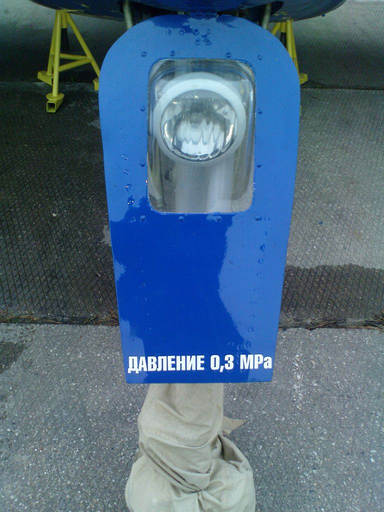

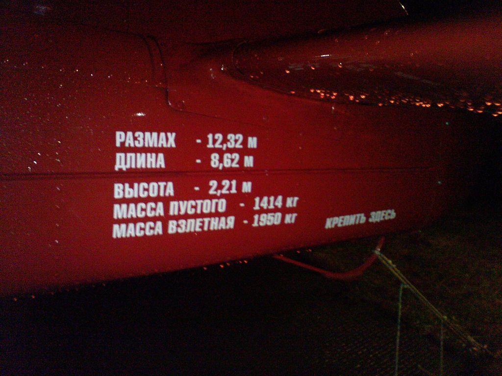

На самолёт нанесены все спец надписи, как пример:

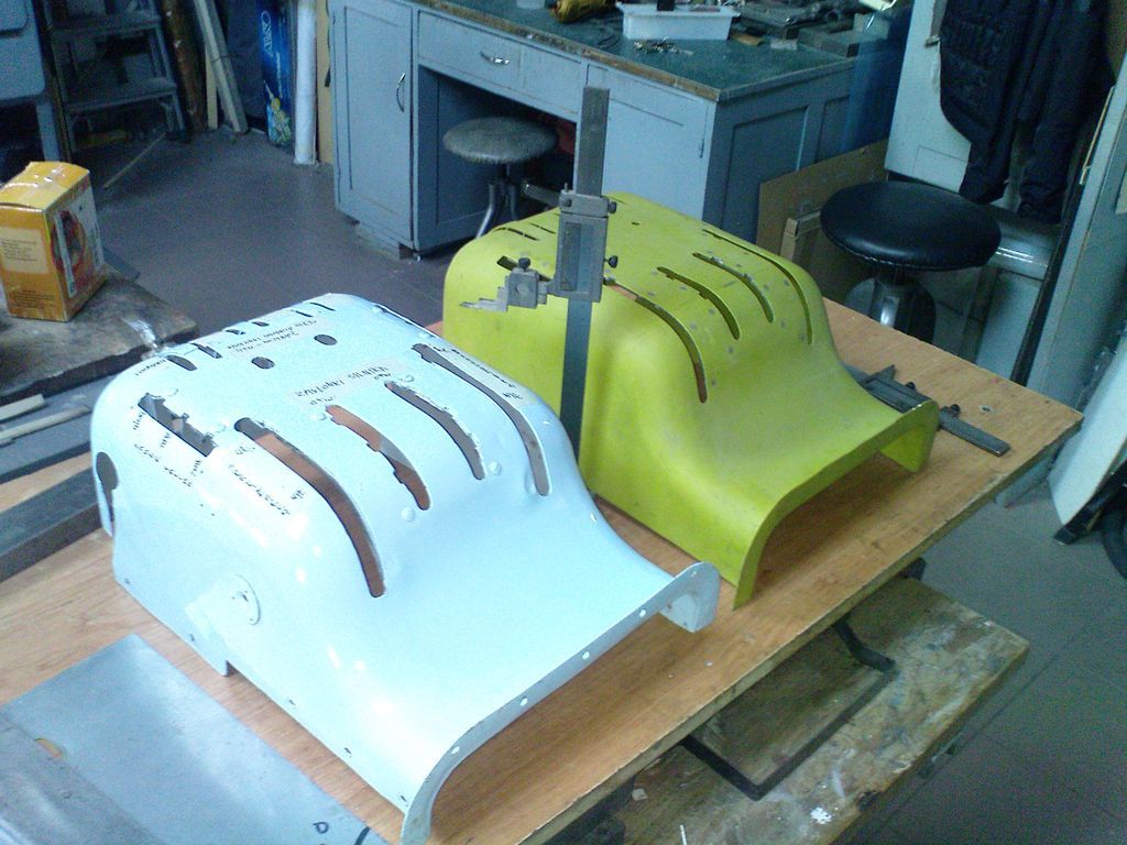

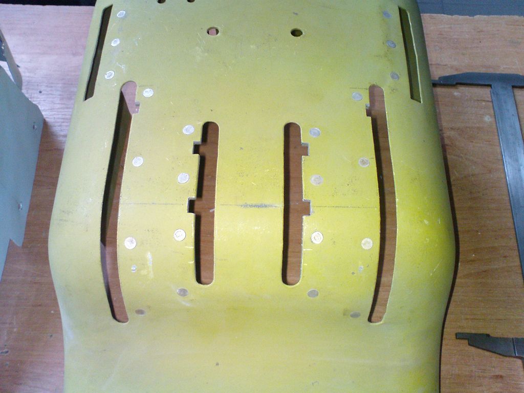

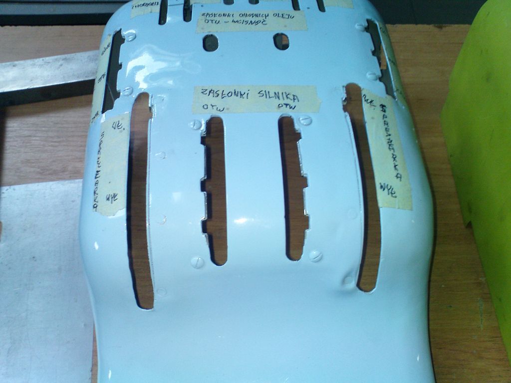

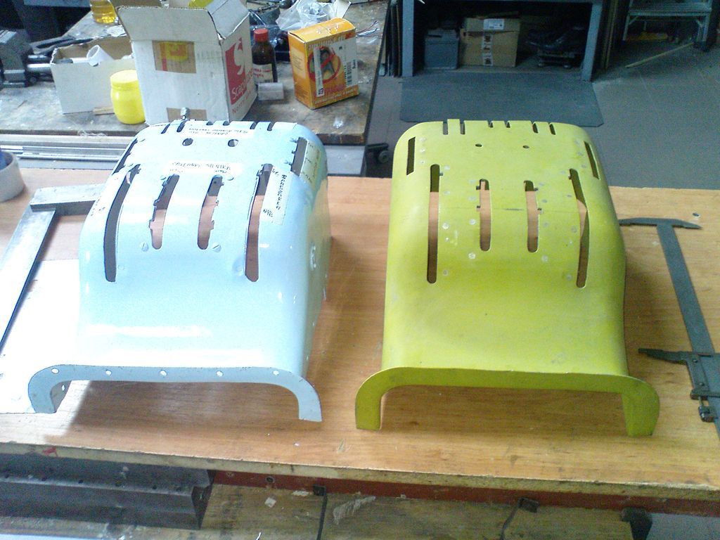

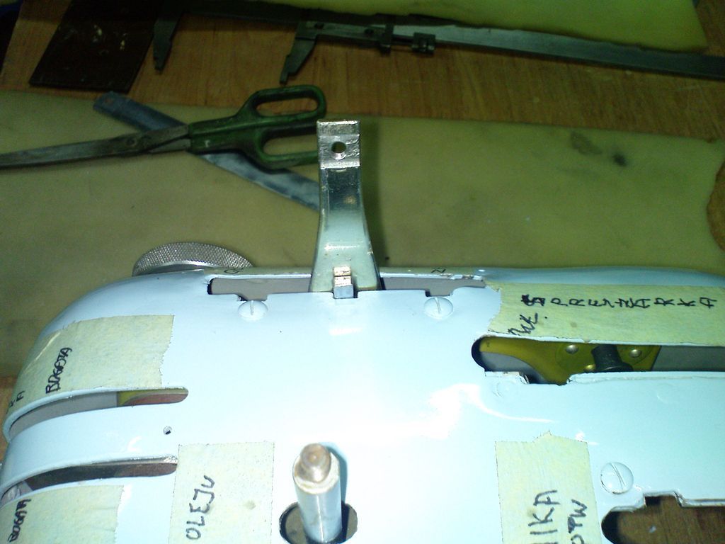

Начали работы по обустройству рабочего  места пилота  :🙂 🙂, кабины. В "сусеках" нашлась панель РУДов. Вот и заменяем ту "уставшую" которой 46 лет )))
Переносим и проверяем все размеры и вырезы под стопора.

В процессе работы..
Проверяем зазоры на "бороде" РУДов

Крупным планом старая панель и зазоры

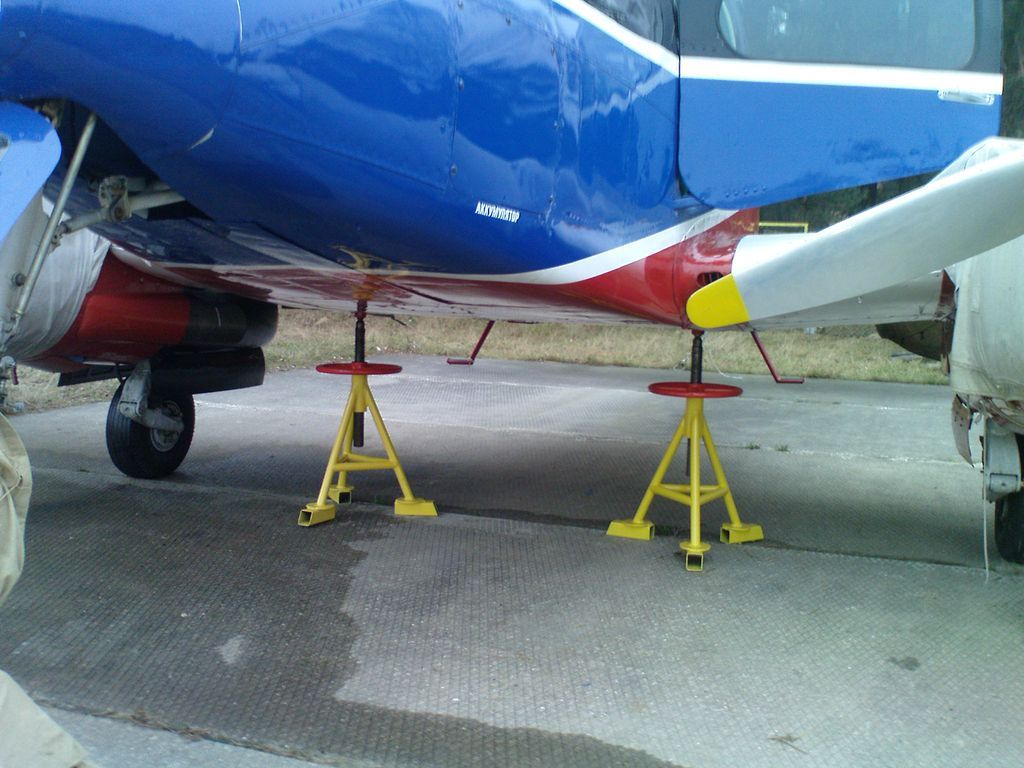

Пока идут работы в тёплых помещениях , на аэродроме на холодрыге , проводим работы для подготовке к "зимовке".  :🙂 🙂Поставили подставки под фюзеляж с целью разгрузить основные стойки шасси и пневматики колёс .

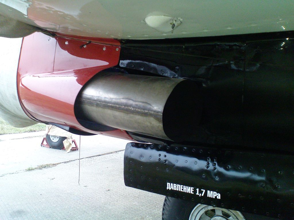

Осмотрел "родные" эжекторы выхлопной системы. Принял решение менять их. Нашел супер качественно изготовленнын трубы из термо стойкой нержавейки . Для лета эжектора будут как и требуется с Ф-180 мм, на зиму Ф-140мм.

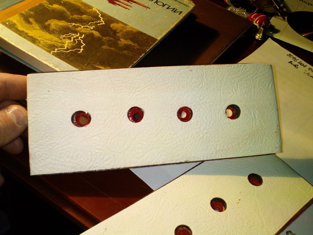

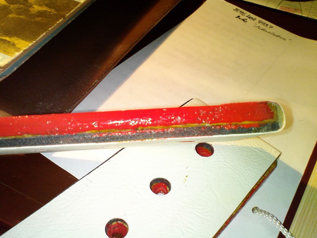

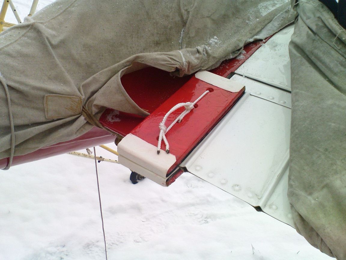

Встала проблема изготовить

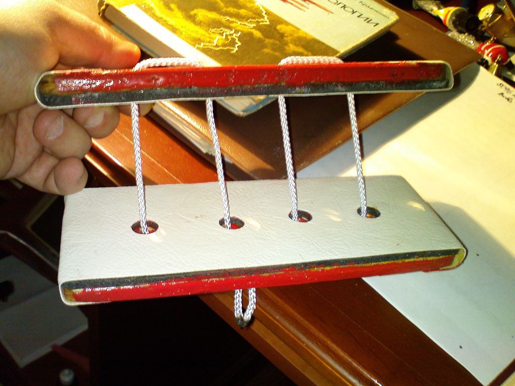

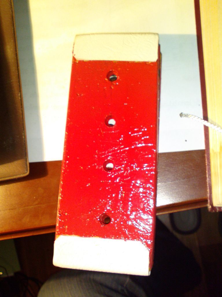

стопора для элеронов , и руля высоты. Было осмотрено и передуманы все За и ПРОТИВ разных систем. Остановились на своей сборной конструкции.
Аргументы ЗА , что мы применили в нашей конструкции:
- простота изготовления
- доступность материалов
- в случае снижения эластичности соединительного шнура не повредит материал покрытия стопоримого элерона или РВ.
- реиотопригодность.
Сделали из влагостойкой фанеры , с дополнительной пропиткой эпоксидной смолой ,приклеили микропористую резину , и поверх её кожезаменитель. У самой микропористой резины есть вероятность оставления чёрных следов на краске под воздействием солнца.
Из фото поймёте устройство...

уже собранный с капроновым шнуром , и уже "отрегулированный" ( методом завязывания узла) установленный на самолёт. 🙂

А уж надписи нанести
А это уже требование инспекции на получение СЛГ) 😉

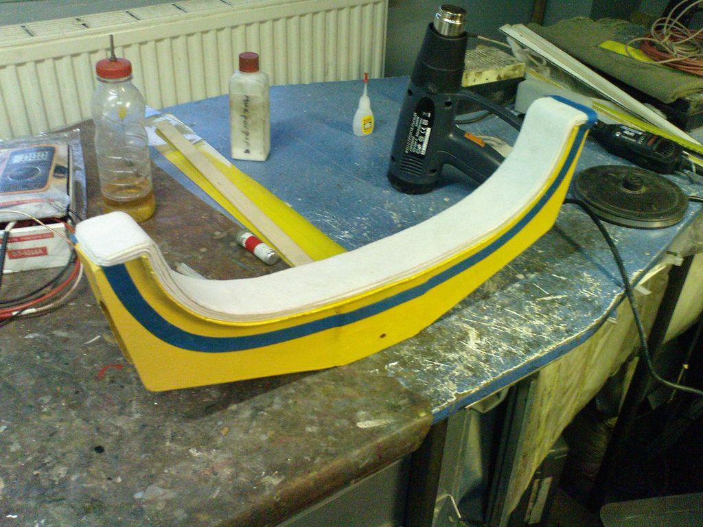

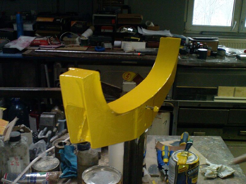

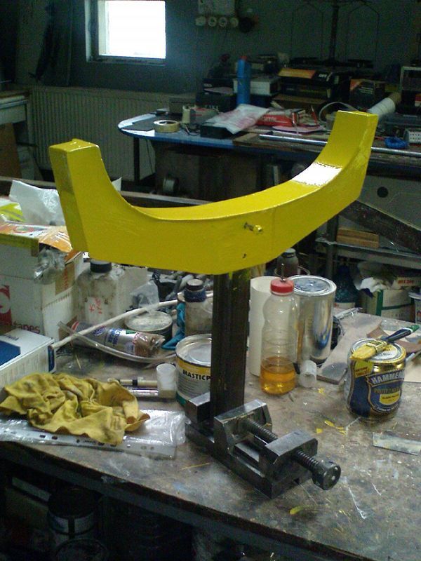

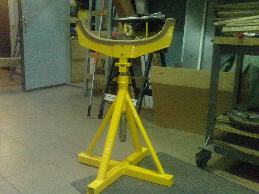

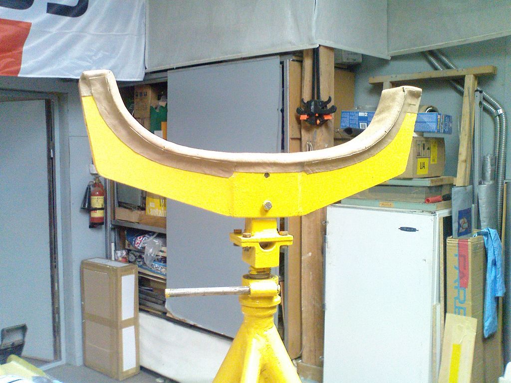

Продолжая тему о аэродромном оборудовании для обслуживания самолёта МОРАВА Л-200 А/Д
Изготовили поддержку под 16 шпангоут фюзеляжа , для возможности проведения работ по проверке выпуска - уборки шасси , и работоспособности гидросистемы с запущенными двигателями. ( Есть такая процедура)
    134,1 КБ · Просмотры: 187
    133,3 КБ · Просмотры: 188

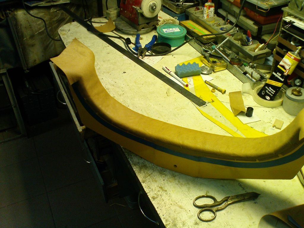

В качестве материала  смягчающего и воспринимающего нагрузку между металлической опорой подставки и фюзеляжем применили геотекстиль. Он что пропускает воду в себя при намокании , что так же быстро её отдаёт при высыхании. Из за этих свойств его и выбрали.  Подставке же жить на улице...
Краска ХАМЕРАЙТ.

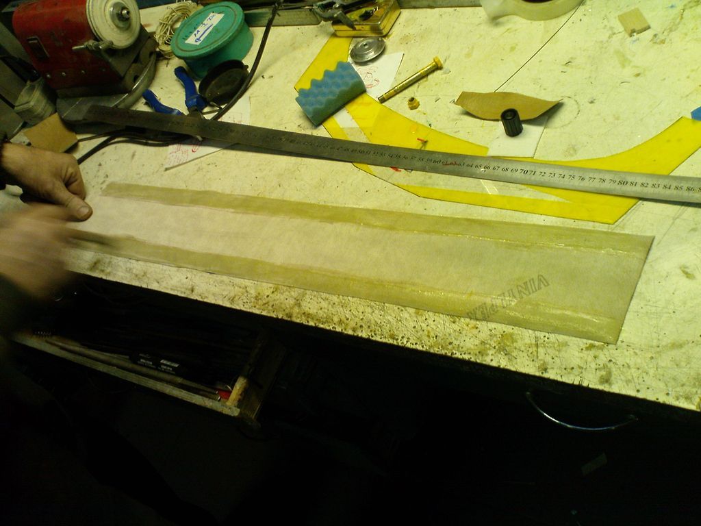

В качестве материала закрывающего или вернее прикрывающего  мягкую прослойку геотекстиля применили обувной кожезаменитель.  Он достаточно стоек к ультрофиолету солнца.
фото 2. Вырезали полоску , готовим к приклейке.
фото 3 . первая операция по приклейке кожезаменителя
