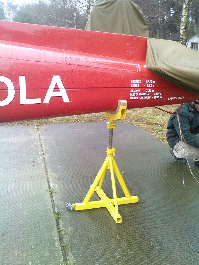

Заделываем концы.
Таким образом используя трубу квадратного сечения 50х50 и винтовую пару которую мы подобрали от одной спец тележки был изготовлено аэродробная подставка под фюзеляж.
Изучив воздействие на деревянную конструкцию подобной подставки под фюзеляж ЯК-52 , приняли решение изготавливать её из металла. Что при помощи отрезного круга , сварочного аппарата , клея кисточки и краски думаю удалось нам сдедать )))

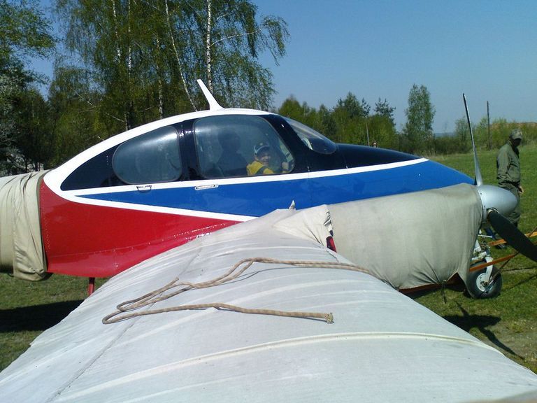

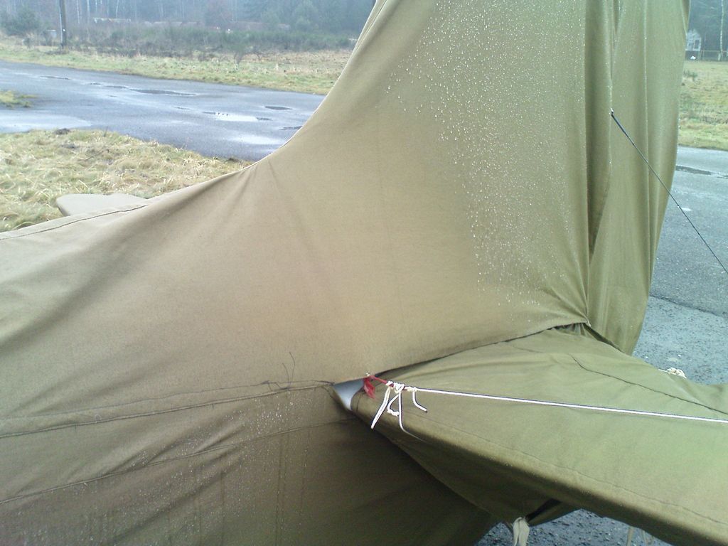

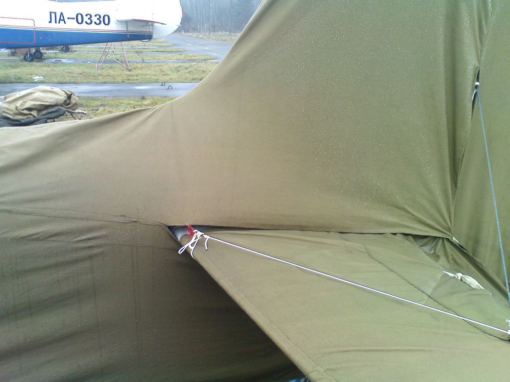

ЧЕХОЛ на ВС не должен создавать "парник" между самим чехлом и поверхностью самолёта. Это во первых нахождение  продолжительное время в среде с почти 100% ой влажностью деталей конструкции самолёта , что негативно сказывается на их состоянии , вызывает коррозию и иные негативные последствия вплоть до появления плесени.
Хлопок же пропускает влагу , и практически быстро её отдаёт. Хотя есть старое правило , при котором после дождя нужно снять чехлы с самолёта , просушить их и опять надеть на самолёт уже сухие чехлы. Чаще всего так уже мало кто делает. Но самолёты долго стоящие под чехлами нужно проветривать не реже одного раза хотябы в две недели.
Завершая тему , поддержка под хвостовую балку самолёта МОРАВА Л-200Д уже на аэродроме. 🙂
В низу два фото примера как ведёт себя палаточная ткань на чехлах при усадке. Видно что стала натянута как барабан

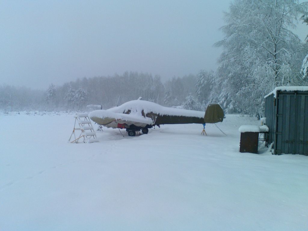

Вот настала весна 7 марта, и пошел у нас  снег .
Специальный выезд на аэродром по чистке самолётов от снега
Снега навалило по ступицу НИССАНУ :-/

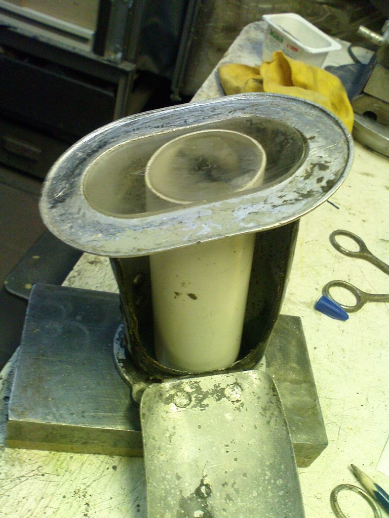

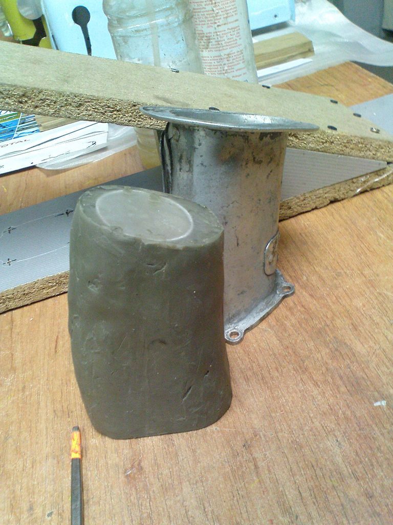

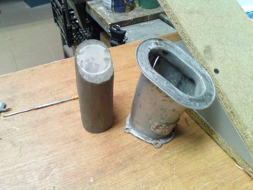

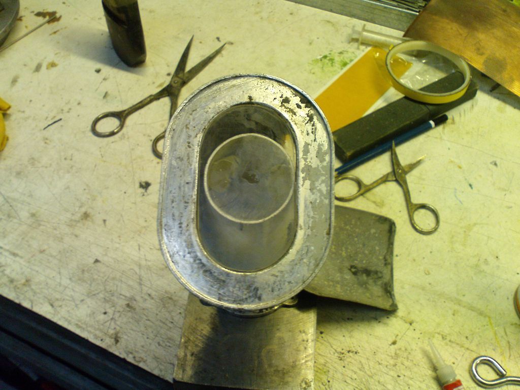

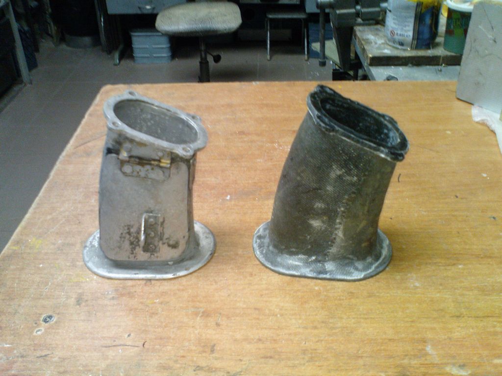

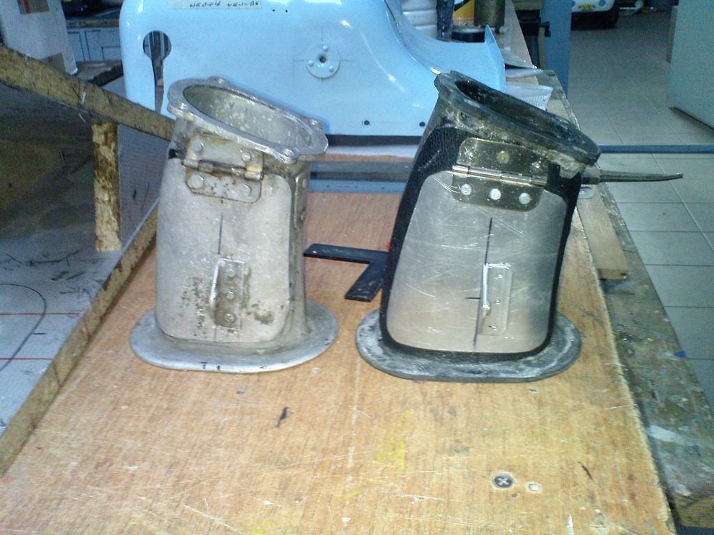

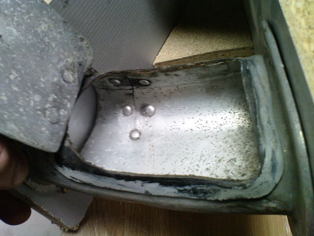

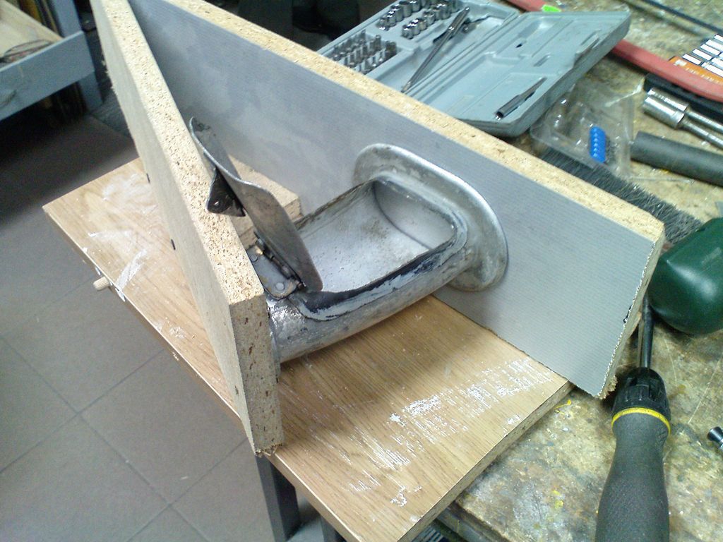

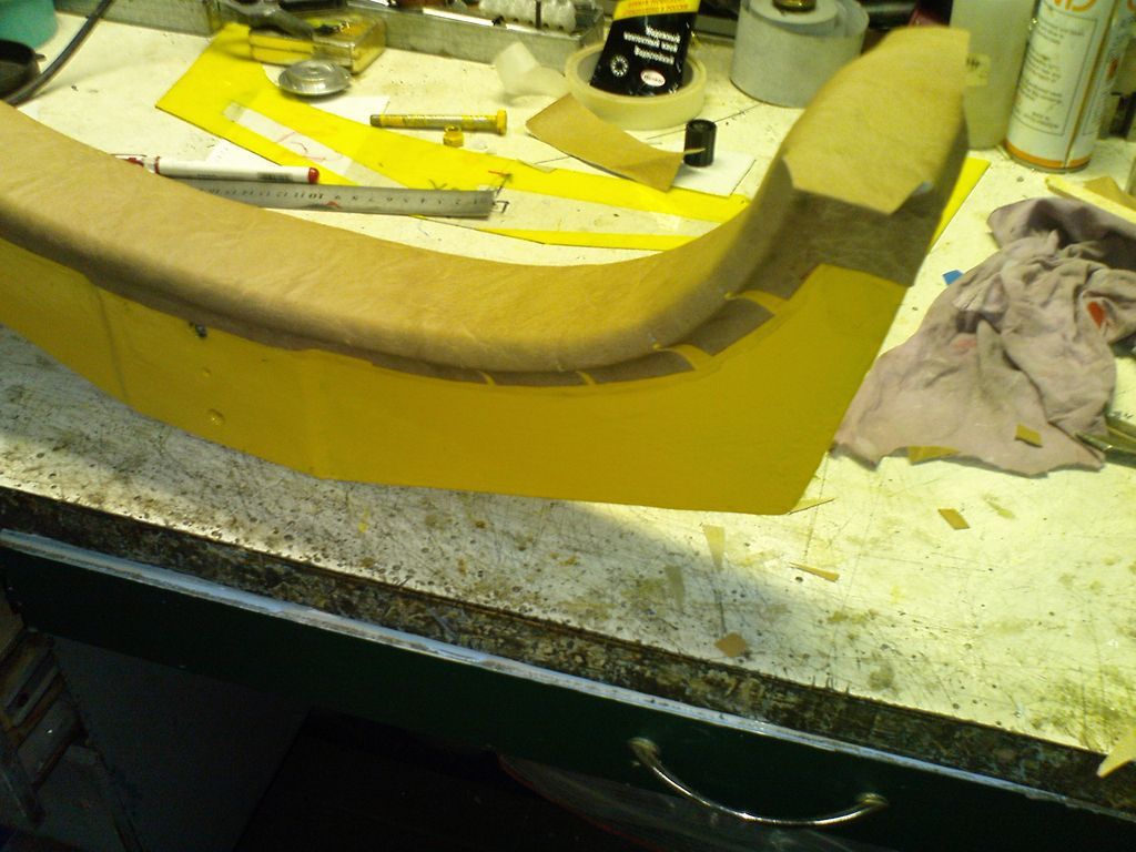

Показываю по шагово изготовление нами элемента конструкции двигателя а именно , соеденитель между воздушным фильтром и нагнетателем двигателя. В нём расположено управляемое из кабины открываемая заслонка для подачи тёплого воздуха во время зимней эксплуатации.
Родное алюминевое изделие постоянно  "трещит". Вот и задумали "длинными зимними вечерами" изготовить принципиально новое ...ээээ ...изделие.
первая фото изготовление "приспособы"
вторая - с открытой "дверцей"

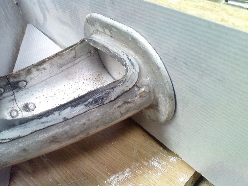

3 я - вид на повреждение
    118,7 КБ · Просмотры: 204
    133,5 КБ · Просмотры: 195
    104,6 КБ · Просмотры: 192

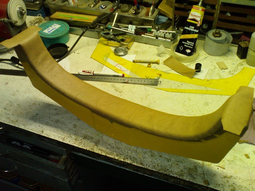

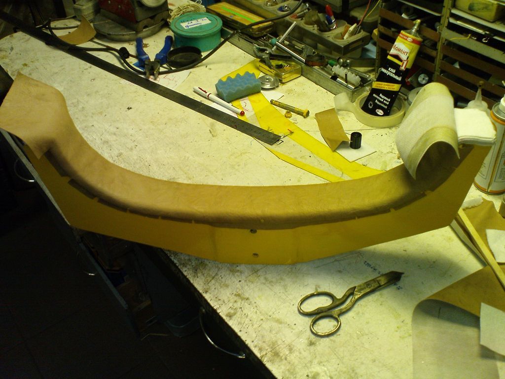

фото крупным планом на трещины и по этапно показана , как мы мзготовливали форму "языка"
    122,6 КБ · Просмотры: 172
    114,9 КБ · Просмотры: 218
    126,8 КБ · Просмотры: 229

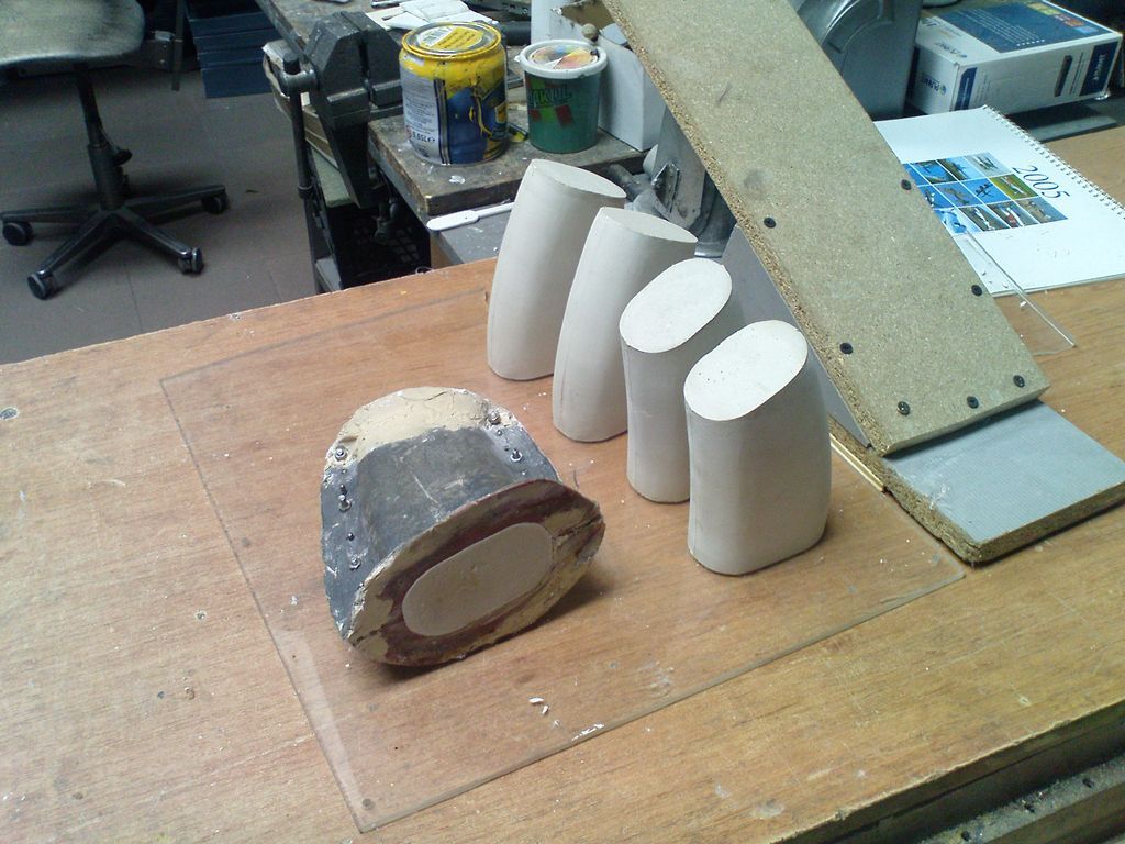

готовый пластилиновый "язык" повторяющий внутреннюю форму переходника
На крайней фоте уже готовые отлитые из гипаса "знак" и его оснастка

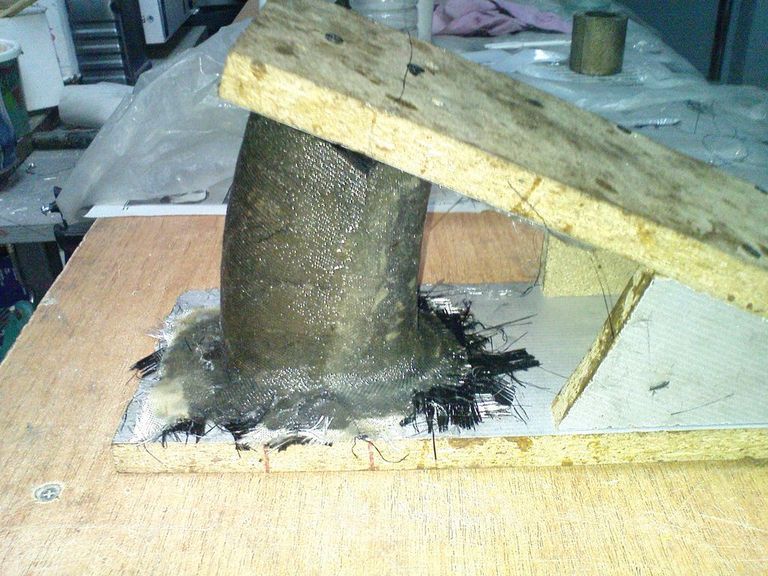

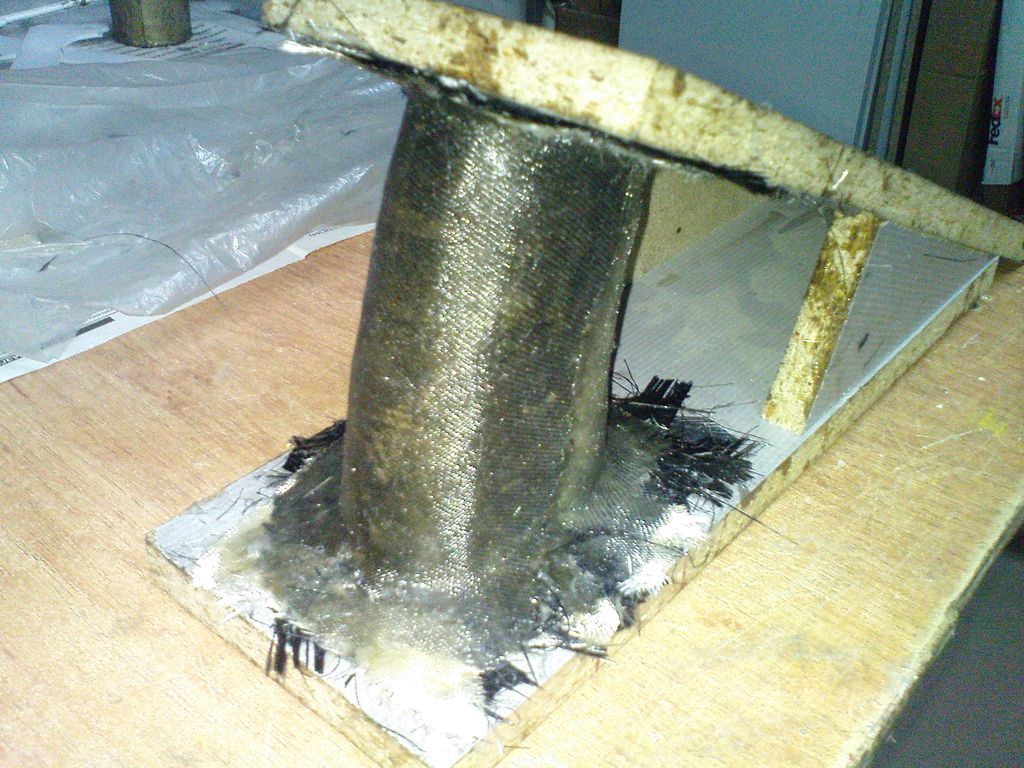

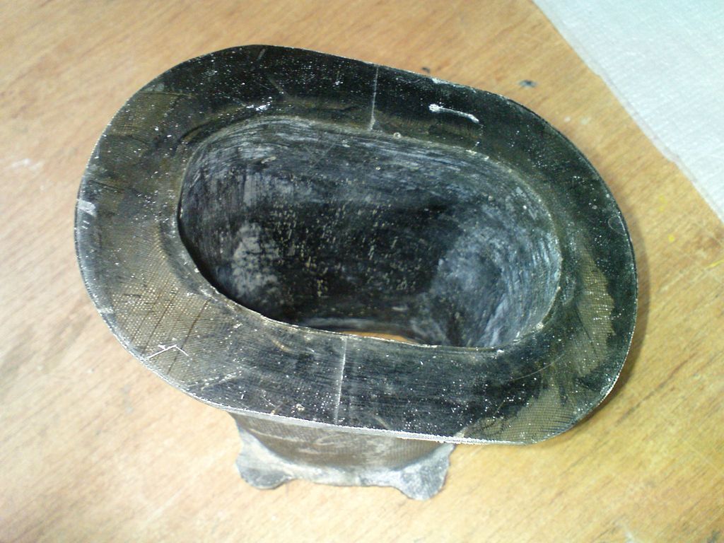

Изготовление самого переходника . Материал: уголь+ стекло
...и готовый  снятый со стапеля.

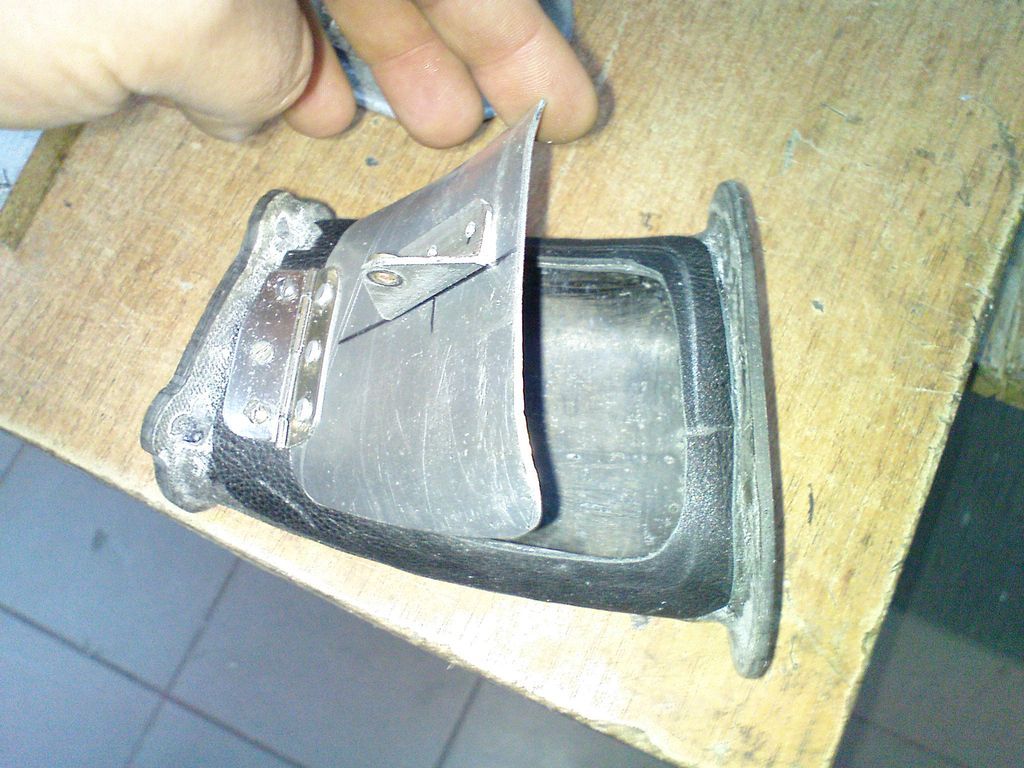

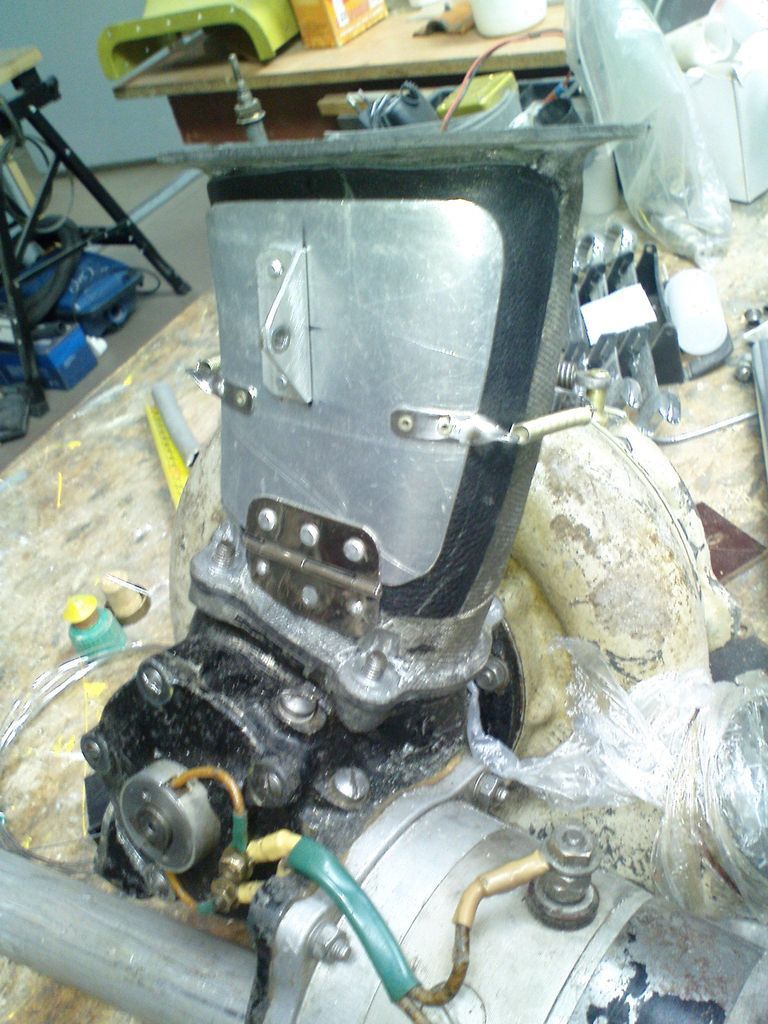

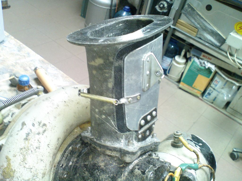

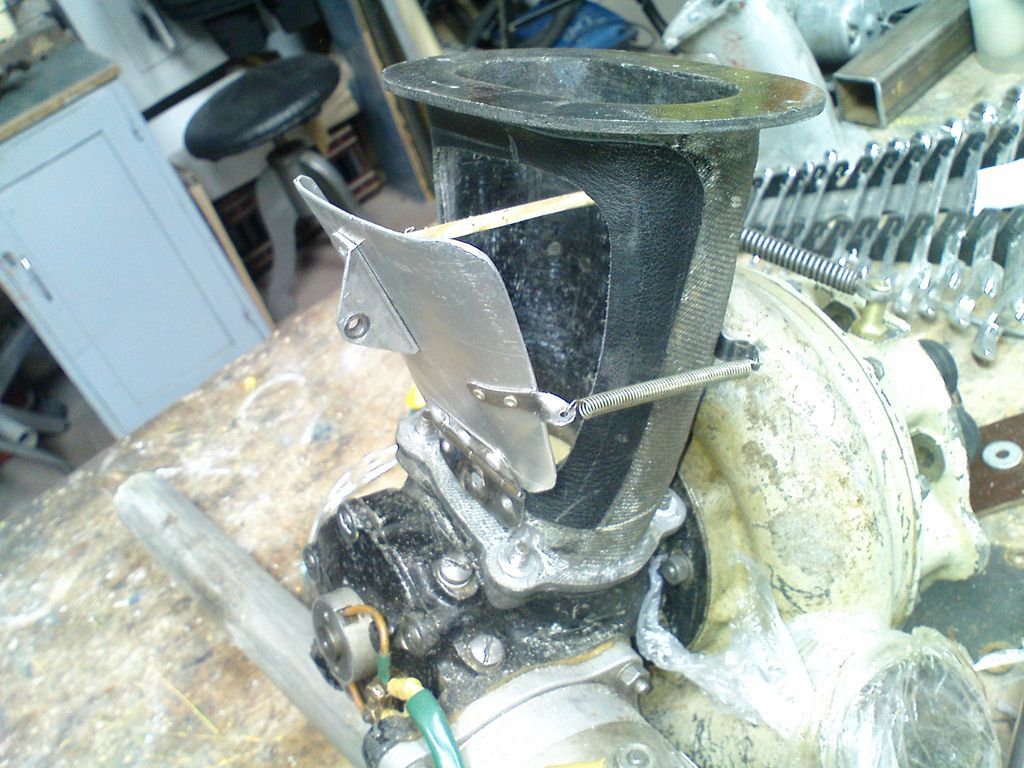

Собранный уже , с вырезанным "окном" и смонтированным клапаном открывающим забор тёплого воздуха

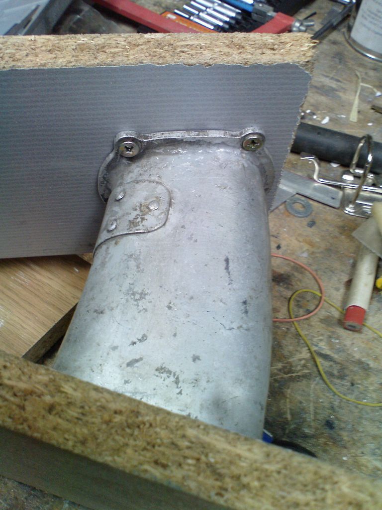

Доработка и примерка к снятому нагнетателю с двигателя.
Установили дополнительные обратные пружины , которые должны уменьшать воздействие вибраций на "рояльную петлю"
    137,7 КБ · Просмотры: 195
    140,4 КБ · Просмотры: 192
    129 КБ · Просмотры: 193
На данном образце отработали полностью всю технологию изготовления этого воздуховодного соеденителя.
Времени это заняло: почти три недели х 1.5 человека ))))

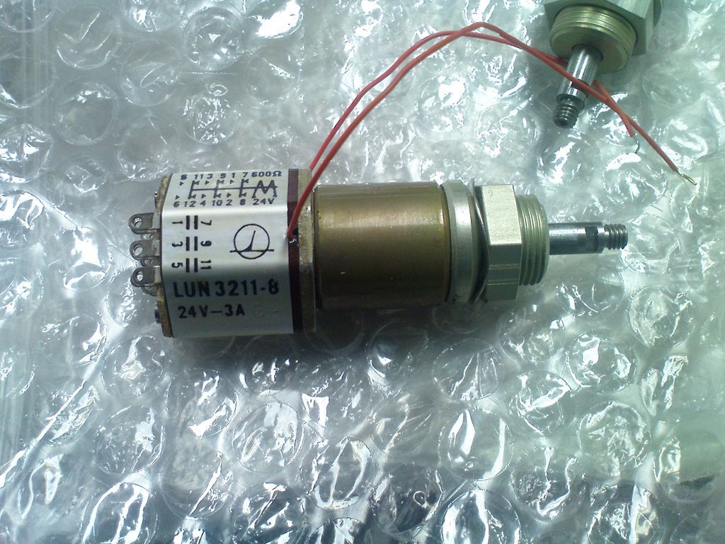

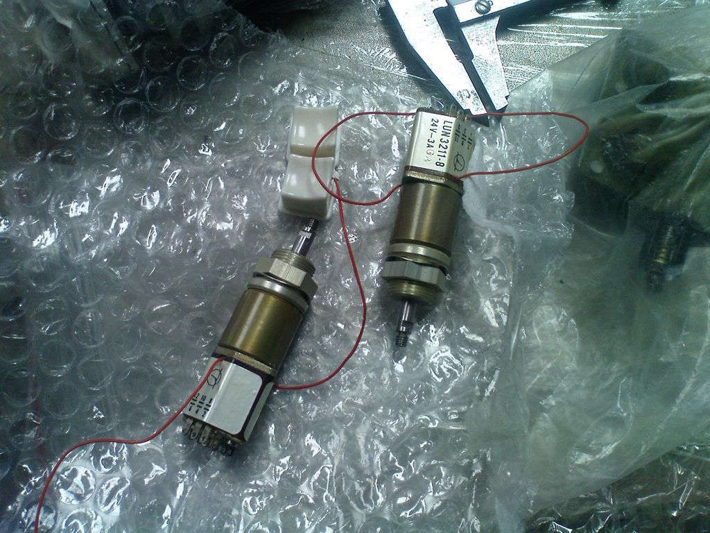

Пришли долгожданные реле флюгирования винтов , готовимся к их установке на штатные места. Сказали что в Чехии на складе осталось всего их 6 штук ...

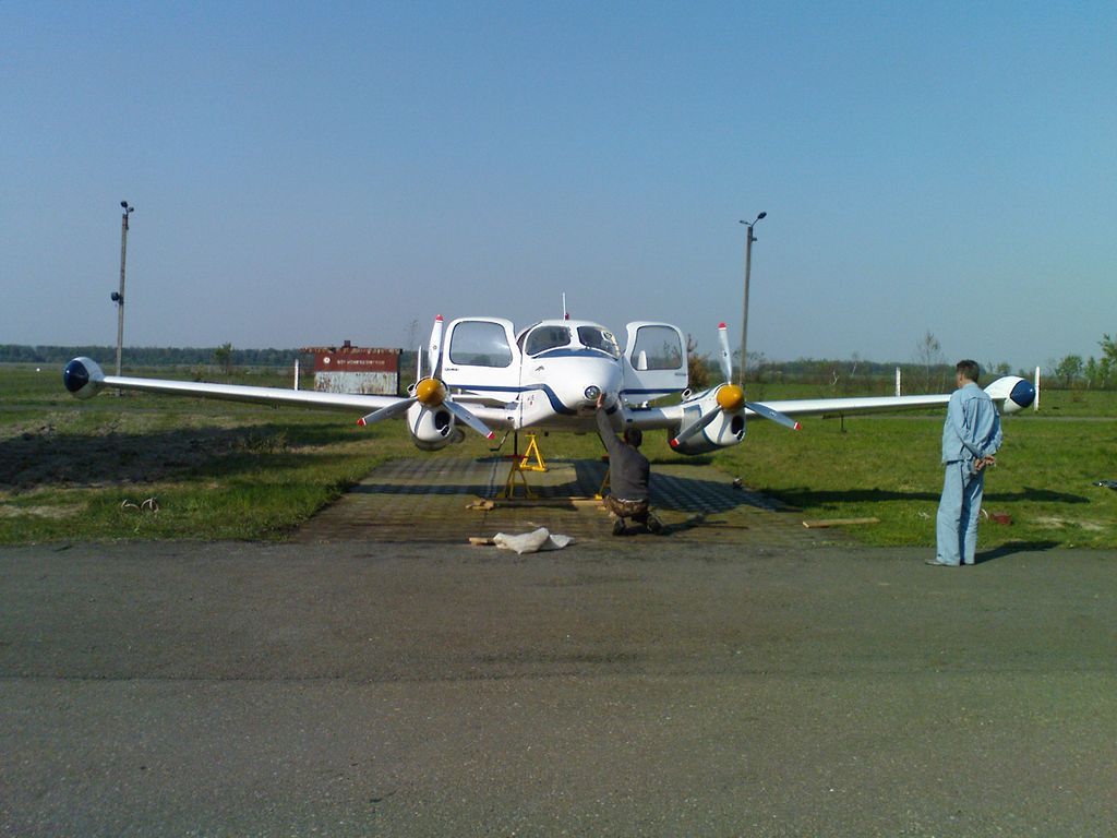

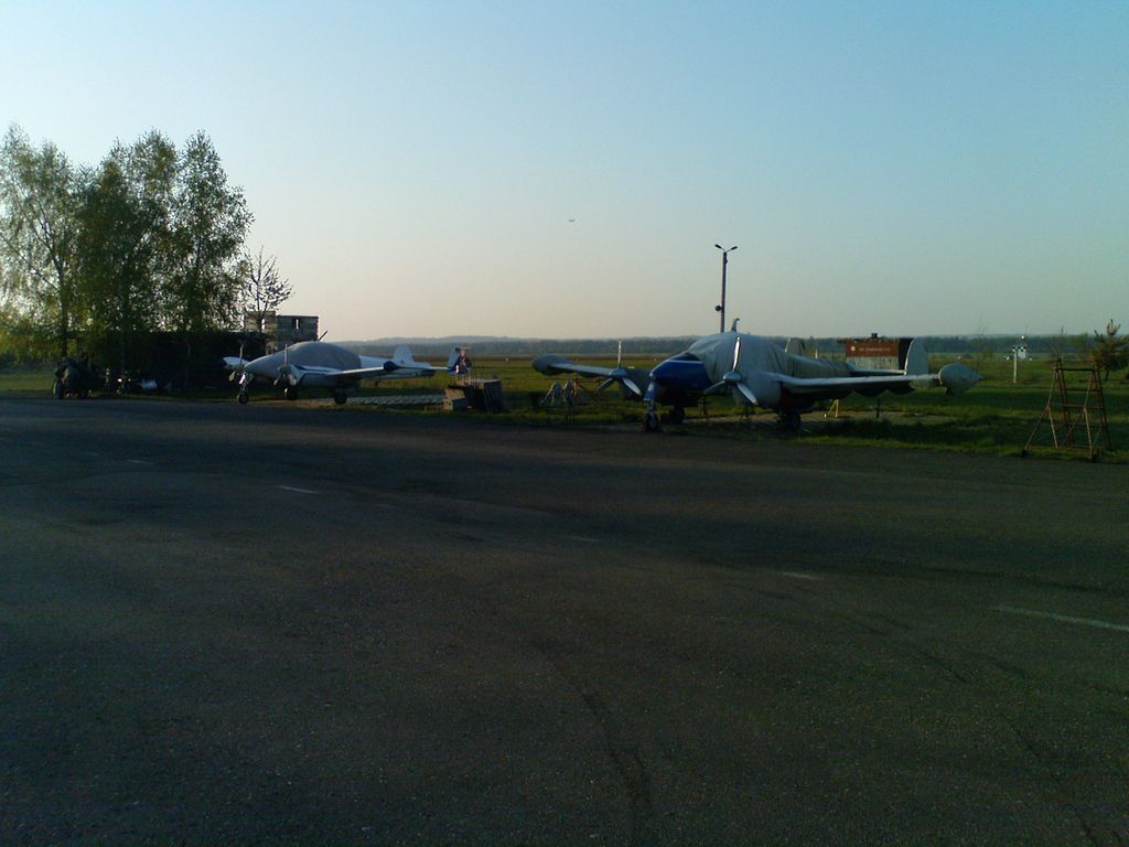

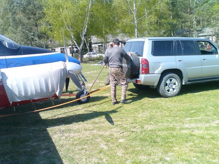

Подготовили мы новую стоянку для моей МОРАВЫ , в связи с новой концепцией , стоянки самолётов в нашем аэроклубе. Радостно наблюдать , что скоро частных самолётов будет больше чем клубовских 🙂
Транспортировкой по всем правилам выполняли зацепив за основные стойки шасси , за медленно буксирующим автомобилем.
В кабине был наш ПЕТРОВИЧ, в правом седенье мой сын Марк)

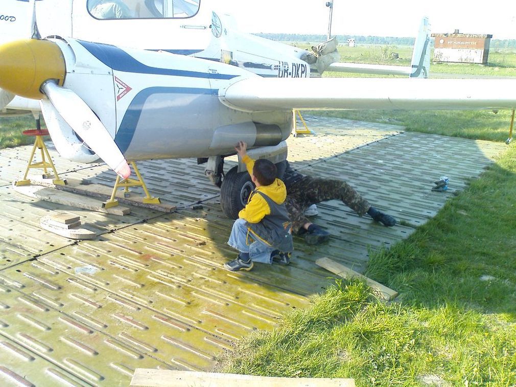

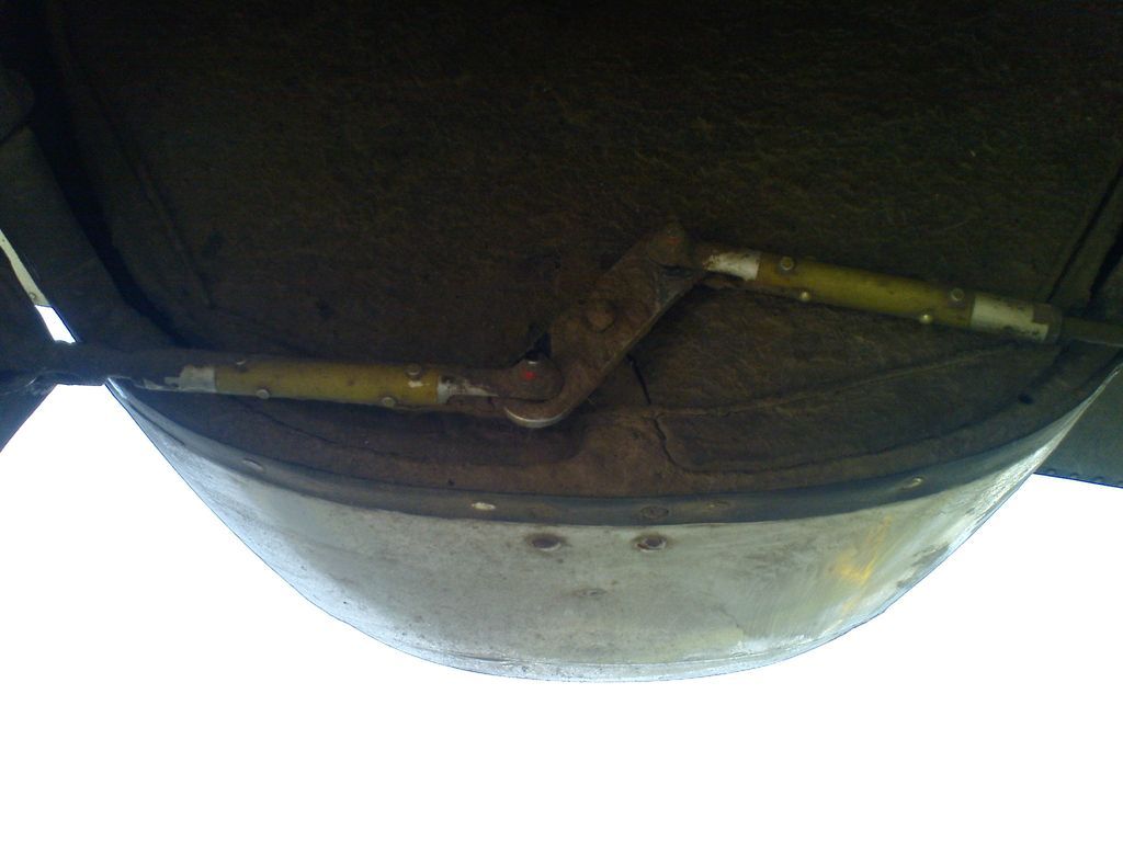

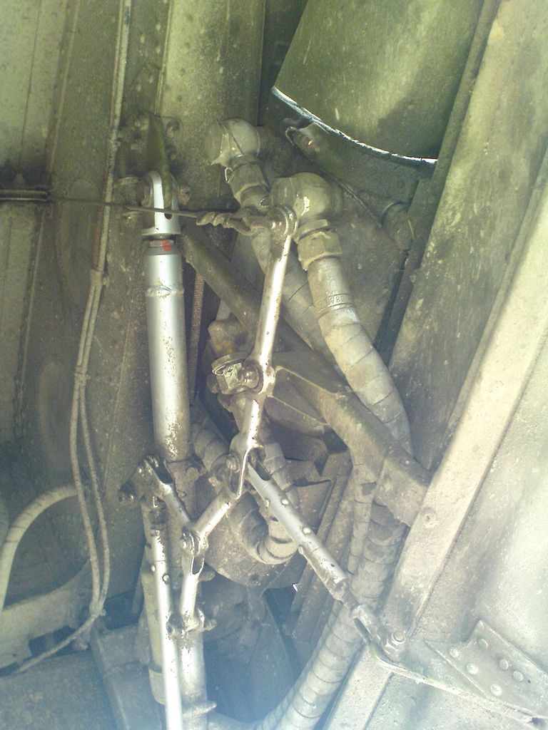

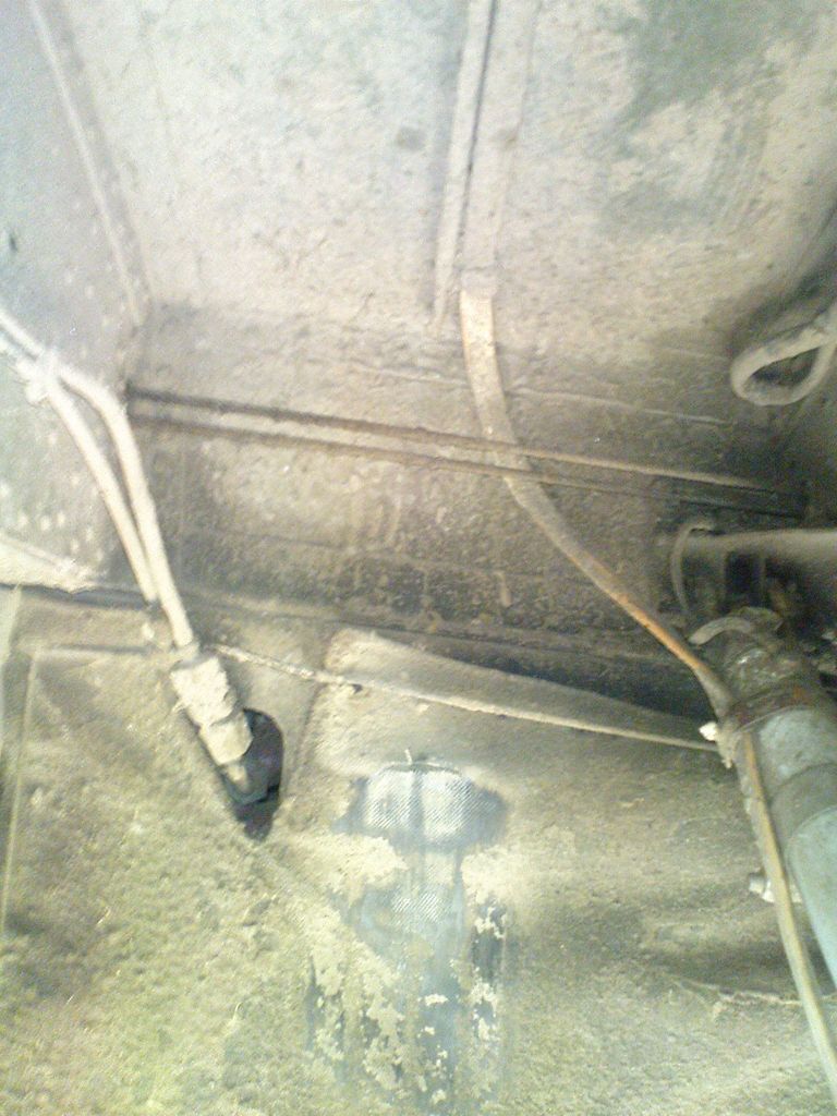

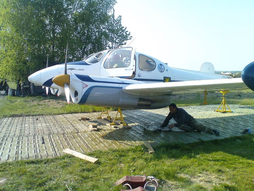

Во время полётов , пилотам не понравилось как убираются шасси на второй МОРАВЕ базируемой у нас в клубе . Поставили на козелки , и "гоняем шасси "
Главный помощник и СОВЕТЧИК  ;D в этои нелёгком деле , это мой сын Марк)
    170,4 КБ · Просмотры: 208
    173 КБ · Просмотры: 200
    93 КБ · Просмотры: 195

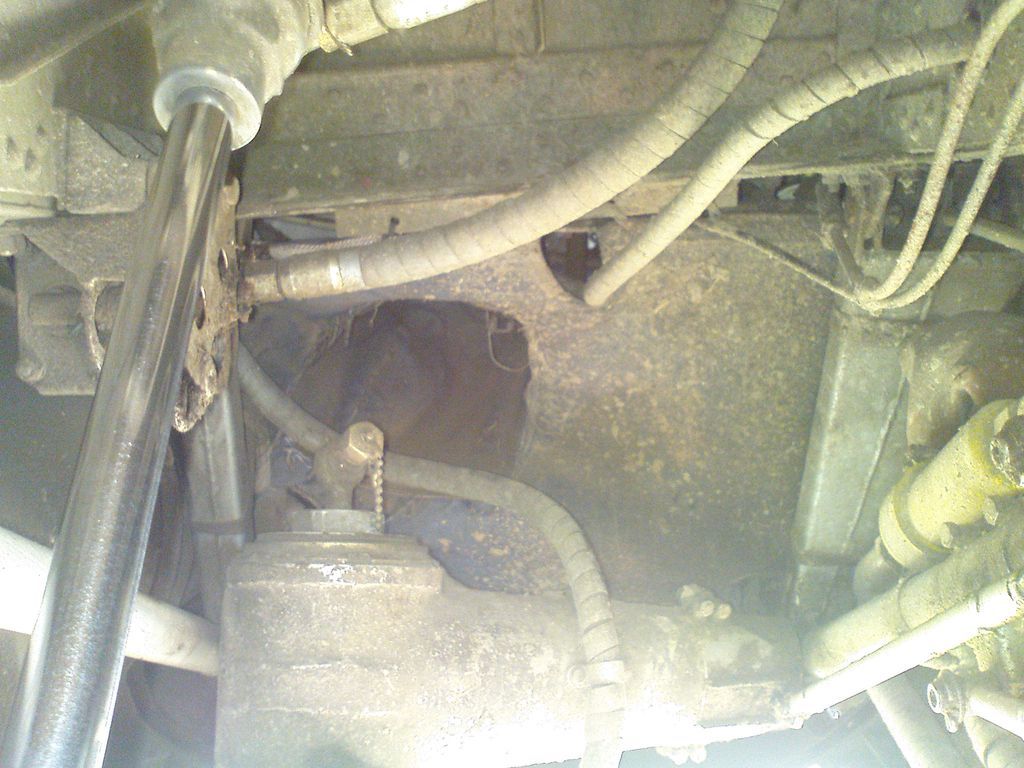

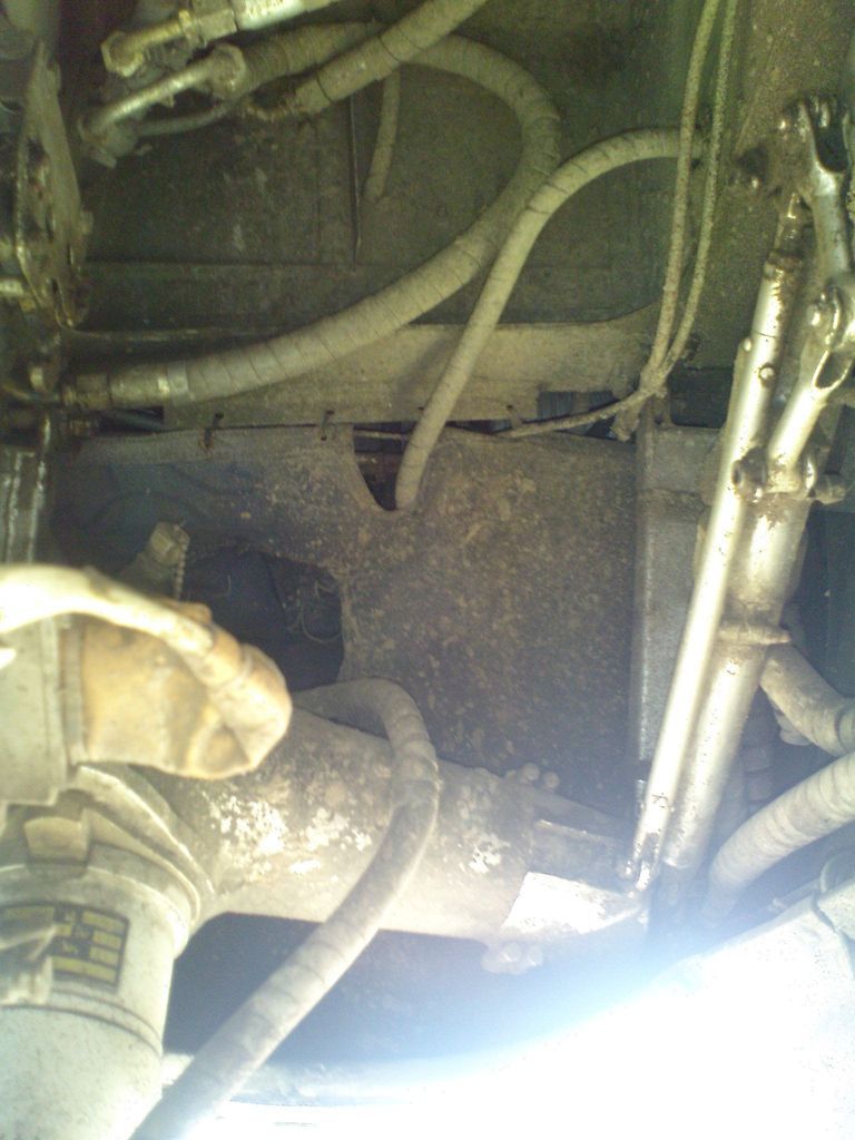

Причина была вскоре найдена , но я сделал для себя фото одной из колёсных ниш шасси в мотогондоле. Из фото понятно , почему нужно хоть раз в месяц мыть "это всё хозяйство" КЕРХЕРОМ
    98,6 КБ · Просмотры: 196
    122,7 КБ · Просмотры: 193
    59,1 КБ · Просмотры: 198
На первом фото видно как шасси в убранном положении трётся в брезентовый брызгозащитный экран. А сверху на фото видно проходящие тросы управления элеронами. Их тоже нужно чистить от грязи и смазывать, дабы небыло коррозии
На нижнем фото , кинематика механизма уборки створок шасси.
Эх , нифига не простая система. ( вид на правую сторону, гондолы шасси  правой стойки .)

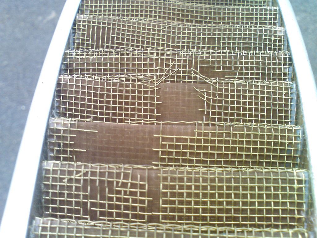

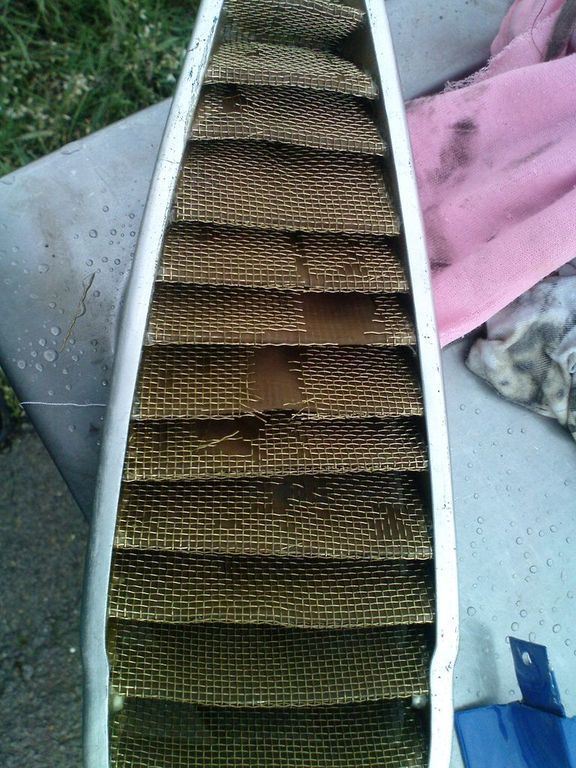

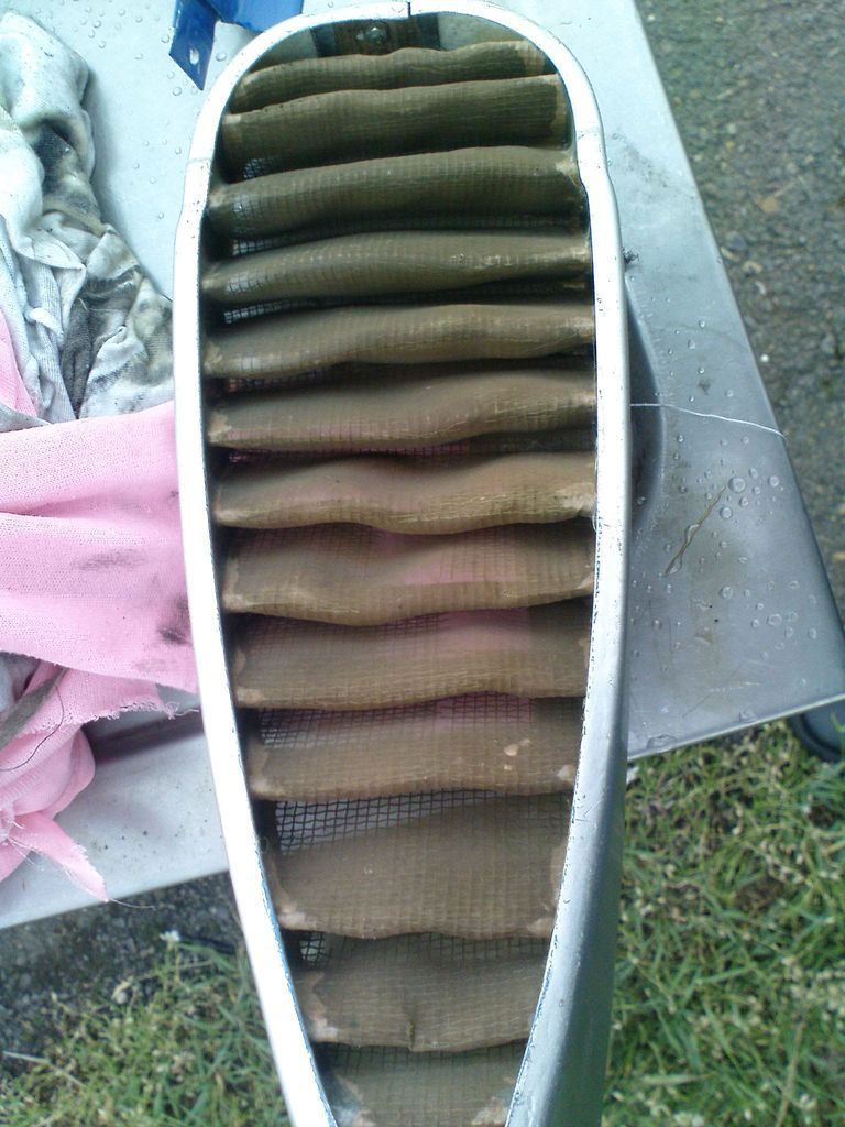

ВНИМАНИЕ ПИЛОТАМ ЭКСПЛУАТИРУЮЩИМ САМОЛЁТЫ МОРАВА Л-200!
При очередном обслуживании двигательной установки на одном из самолётов МОРАВА , было обнаружено выкрашивание латунной крупно ячеистой сетки воздушного фильтра двигателя М-337. Обломки этой сетки попадают в нагнетатель и в впускной тракт двигателя.
см фото.1 Вид на наружную часть фильтрующего элемента
     фото2  Вид на повреждения внутренней ,крупно ячеистой сетки.
     фото 3 крупным планом разрушения сетки

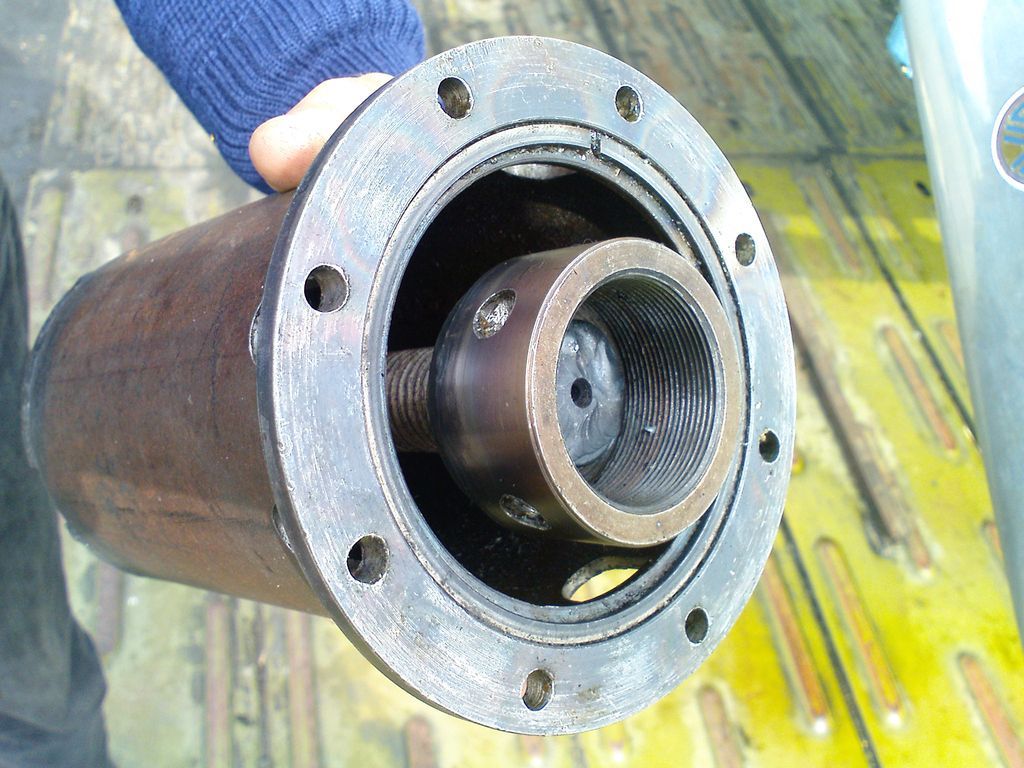

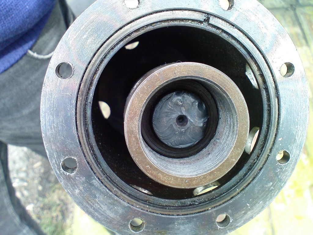

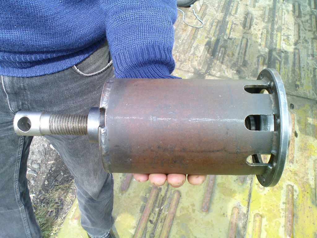

Воспользовался моментом и сфотал пару приспособлений для обслуживания винтомоторной установки М-337
Приспособа для снятия - установки переднего подшипника носка колен вала М-337
    168,9 КБ · Просмотры: 180
    137,1 КБ · Просмотры: 175
    164,5 КБ · Просмотры: 204
