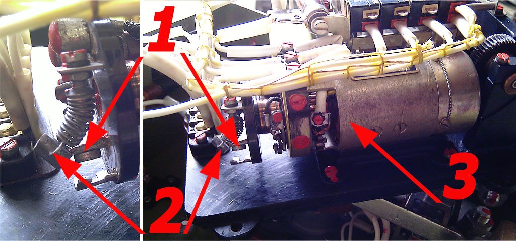

В процессе работ столкнулся с отказом пусковой панели Л-29.
Признаки: панель ранее работала исправно, все питающие напряжения подходят, срабатывание управляющих цепей происходит исправно, но запуска не происходит.
Причина: окисление контактов центробежного регулятора частоты вращения двигателя программного механизма.
Устранение: снять пусковую панель, открыть крышку, снять блок автомата времени (расстыковывать контакты не обязательно, имеющейся длинны проводов достаточно для того, что бы вынув автомат времени получить доступ к центробежному регулятору ). Слегка оттянув наружу сначала один край грузика, а затем второй освободить доступ к контактным площадкам. Наждачной бумагой «нулевка» зачистить контактные площадки, после протереть спиртом. Собрать в обратной последовательности.
На фото:
1 – неподвижный контакт
2 – подвижный контакт-грузик
3 – двигатель автомата времени
