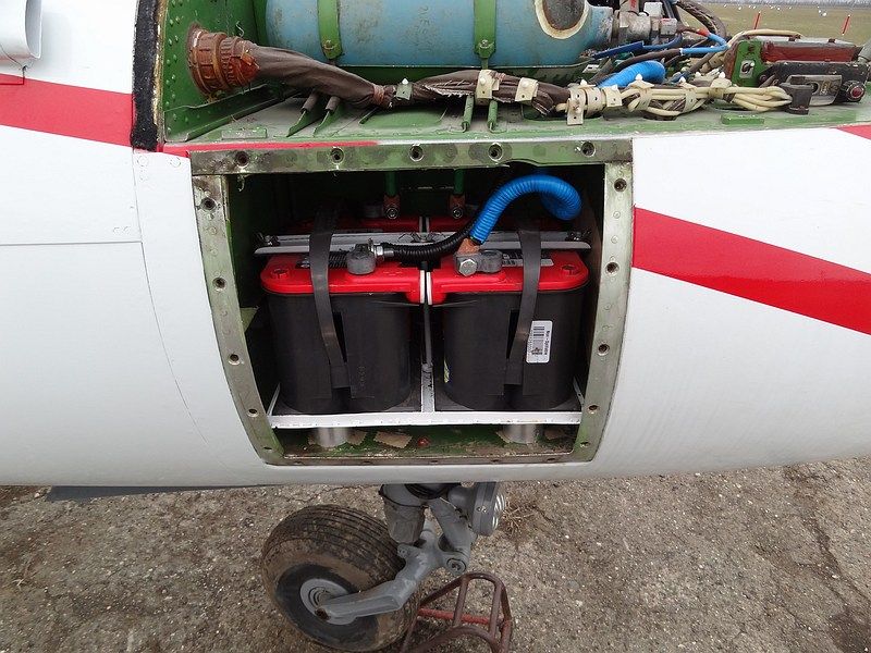

и еще! Какое АПА используете?
Поставил 2 аккумулятора Optima Red Top 44АН , они не убиваемые., АПА не использую. Температура на запуске 570 градусов .
В свободном отсеке от изделия 020 как раз им место , вместо штатного акка планирую установить дополнительный баллон пневмосистемы .

Сейчас штатный аккумулятор используете или полная замена?
У меня расширена пневмосистема за счет одного баллона кислородной системы, т.е. 2 кислородных и 3 воздушных.
