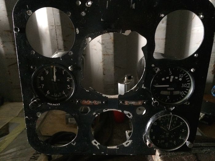

Если есть надобность, вышлю болт, денег не надо но хочу уточнить конструкцию. Т.к. не совсем понимаю вашу проблему. Сам ищу по всей России, недавно в Костроме купил РУД передней кабины и щиток управления КРД передней кабины. Вообще понять не могу почему эти атрибуты на самолётах Л-29 первым делом вырезают! Мёдом они что ли намазаны.
Их потом продают вирпилам - те строят полукопии кабин из живых деталей (это круче) и летают на симуляторах.

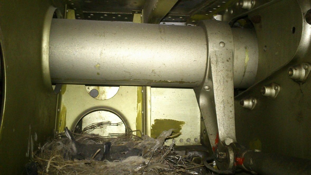

трясогуски вывели птенцов в крыле Л29

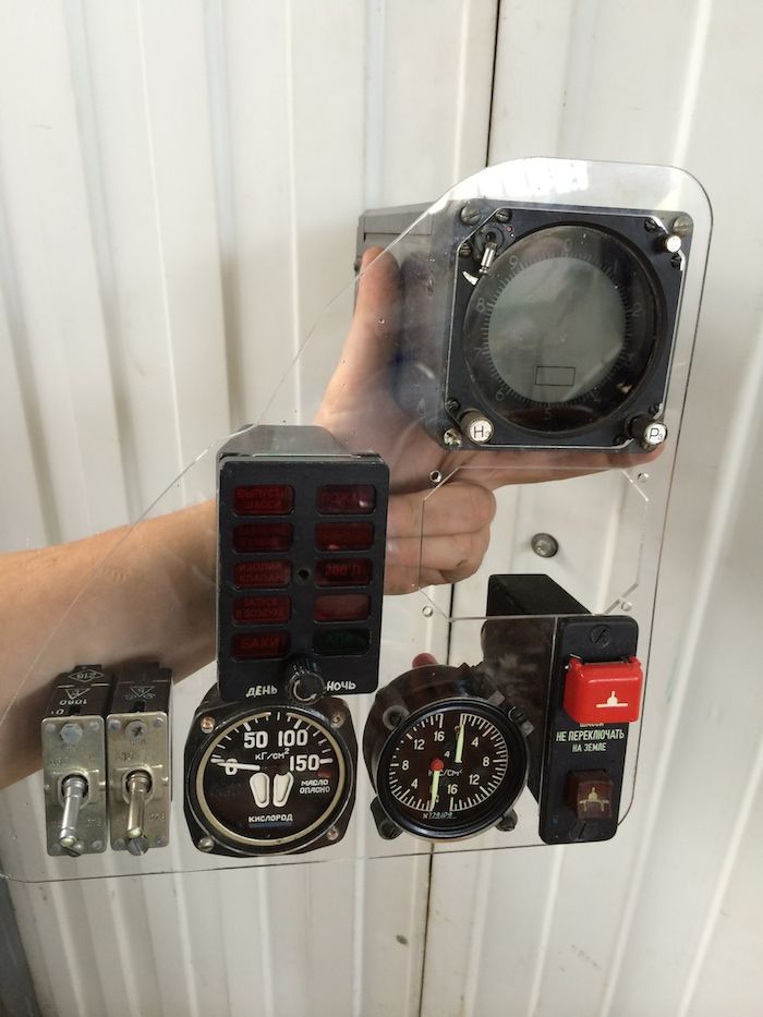

Делаем панель приборов. Вместо штатных приборов  комбинированные указатель скорости и числа М, вариометр и указатель поворота. Высотомер ВМ-15 вместо Вд-20.
    72,8 КБ · Просмотры: 249

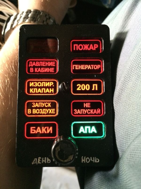

сигнальное табло вместо Т-9, вместо ламп установлены светодиоды.
    84,8 КБ · Просмотры: 234

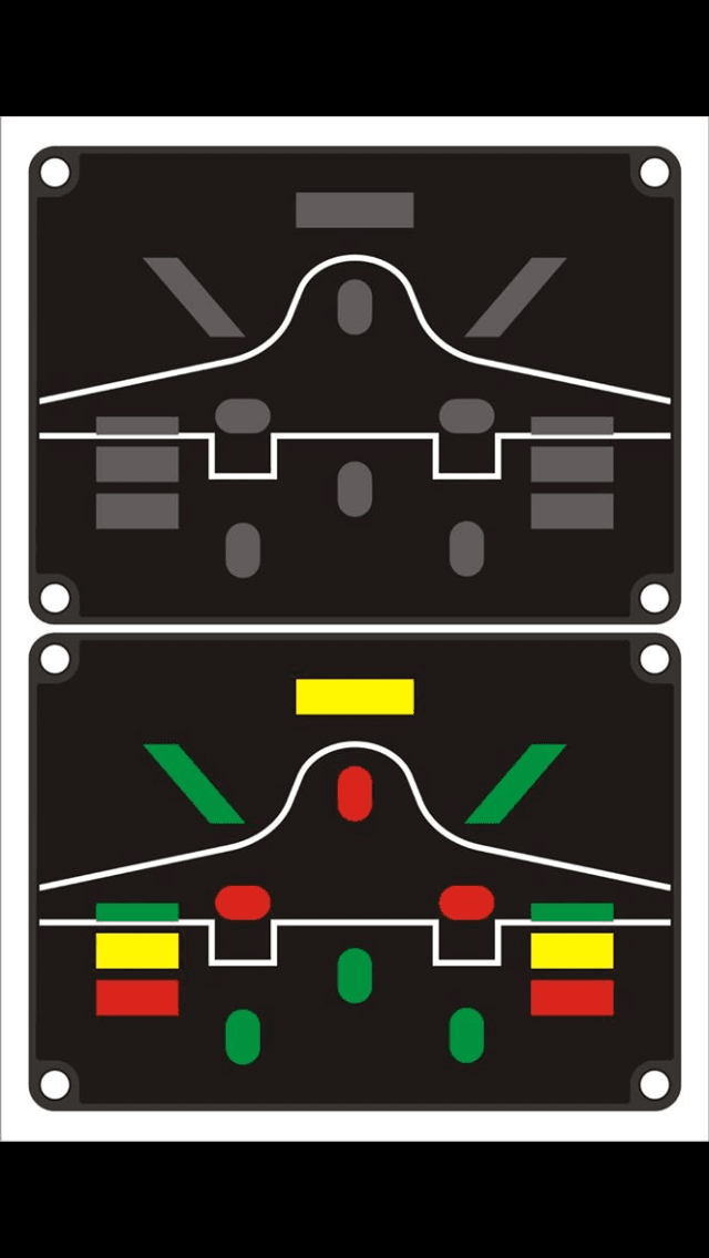

комбинированное табло вместо кучи лампочек, разбросанных по всей кабине.Тоже на светодиодах. Шасси, Закрылки( там красный с зеленым перепутали, поменяем), тормозные щитки, стабилизатор.

еще планирую установку табло Т-4 на место лампы открытия фонаря, на нем надписи : фонарь-масло-макс М-воздух. датчики минимального давления масла мств-0.5, воздуха мств-50.
to vit5568
Это в вашем? ))
to Vovacii
Левая панель будет изготавливаться новая или переделываться старая?
Есть отрисованная в Corel в масштабе 1:1, могу поделиться.
