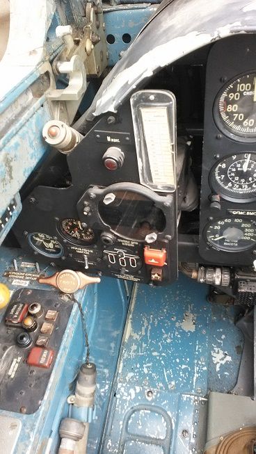

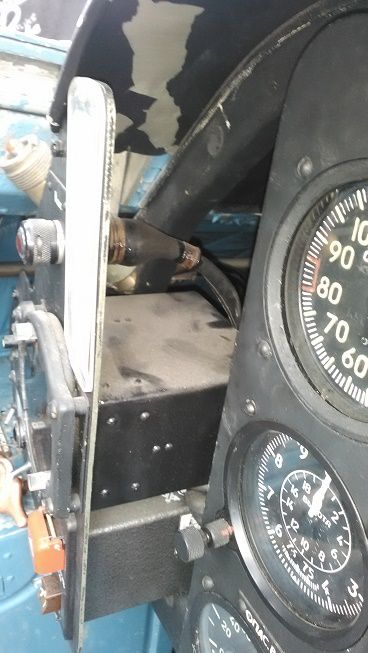

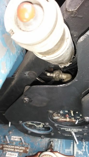

Уважаемые коллеги! Подскажите каким образом крепится левая часть приборной панели в задней кабине. У нас она просто "висит" на трубках и проводах, и ни с одной стороны элементы ее крепления я не обнаружил.
Через вот такие амортизаторы:
pl1075494-cr_sbr_epdm_nbr_kleinen_kleinen_viabrations_absorbers_gummid_mpfer_mit_bolzen_und_nuss.jpg
Винтовая часть к раме, резьбовая к приборной панели.
Смотрите внимательнее, по периметру приборной панели есть отверстия под винты (кажется 7-8 отверстий). Напротив в рамке будут или отверстия (если у вас эти аммортизаторы сняты) или металлические площадки размером с 1-о копеечную монету (если амортизаторы оборвались от старости). В таком случаи с обратной стороны пятачка будет гайка.
Такие амортизаторы есть, все на месте. Но сама панель ничем не прикреплена к самолету кроме приборной проводки. Остальные части приборной доски в обоих кабинах сидят жёстко, в передней кабине закреплена, а в задней кроме амортизаторов ничего.
Фото приборной панели в хорошем качестве покажите (левая или нижняя ее часть).
Другие панели через иные амортизаторы.
Вот фото панели. На ней все амортизаторы (на панели) и шайбы (на раме) на месте.

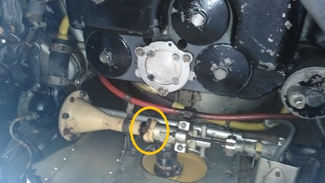

И еще,как добраться добраться до фильтра на ПЦР.Гайка отмеченная на фото никак не отворачивается...
да они просто развалились на две части. Я выкрутил из самолёта,  сквозным болтиком, через отрезок( примерно в сантиметр) дюрита, прикрутил.
Как вам уже сказал Виталий, опоры развалились на 2 запчасти. Лучше выкинуть и купить новые здесь:
http://www.antrieb.ru/products/machinefeet/dumper/
Уточняю: вам нужны резиновые виброизоляторы 15.15В
Ну вот спустя три года борьба увенчалась успехом ! благодаря Тюрину В.В., Андрею Иванову и АОПА получен СЛГ!в карте данных написано 3280кг!) Спасибо! дальше и по тому же пути пойдут и другие ВС))
На счет крепления левой панели, там снизу стоят амортизаторы и один посередине. приклепаны к ней потайными заклепками.

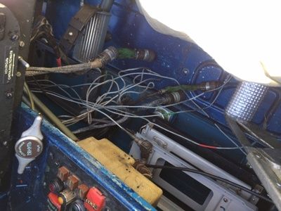

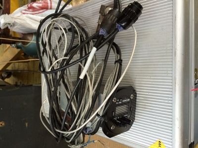

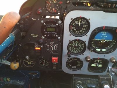

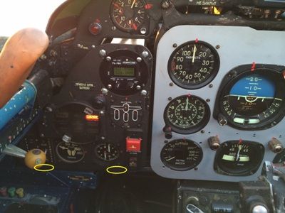

Замена радиостанции достаточно простая процедура, сначала распаиваем жгут проводов, СПУ, Передача, Питание, Наушники, запитываемся от штатного разьема УКВ, он находится во второй кабине самый маленький из подключенных к РТЛ(штатной радиостанции), кнопки СПУ и Передачи выходят на блок резевного СПУ, так же во внорой кабине под приборной панелью, можно сделать красиво с разьемами, а можно просто обрезать и соединить, да, на "-" они ( кнопки ) не замыкаются, так что нужно им сделать "-". Станцию можно ставить вместо указателя числа М через переходник( я заказывал его за 3 тр.) при чем сам прибор кладем за приборную доску, и прикрепляем к площадке прицельного оборудования. Можно поставить ее на место указателя кислорода, если летать с ним не собираетесь, или на место указателя положения шасси, поменяв его с указателем кислорода, как удобнее.
Бриз и Баклан крайне неудобные станции при полете по маршруту, когда летишь один, по FLке нареканий нет, летаю с ней давно и зимой в том числе.
