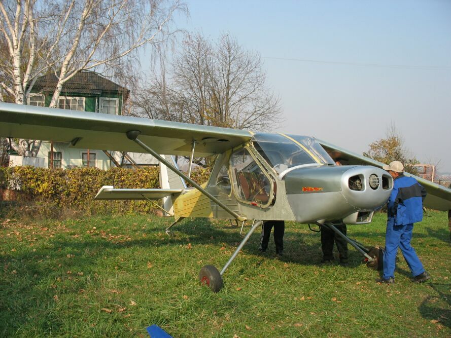

Самолёт Леший
Сборка,разборка(монтаж,демонтаж крыльев и стабилизатора)   занимает не более часа.

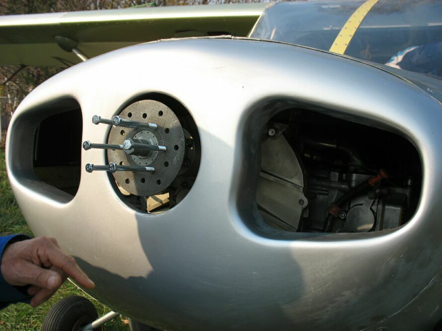

Сегодня предложили Субару-2,5 почти новый(сказали 170лс) Как думаете стоит поставить такой ,вместо 2,2 литра?
  Честно говоря я бы не стал ... последует цепь последующих доработок связанных с повышенной мощностью === ВИНТ === РЕДУКТОР === НАСТРОЙКИ ....
   Сам не эксплуатировал ... но по отзывам СУБ  2.5 очень чуствителен к перегреву ... одного раза хватит что-бы повело головку ... а СУБ 2.2 перегрев терпит ... проверено ....
Благодарю Валера ,последую твоему совету по суб-2,5.

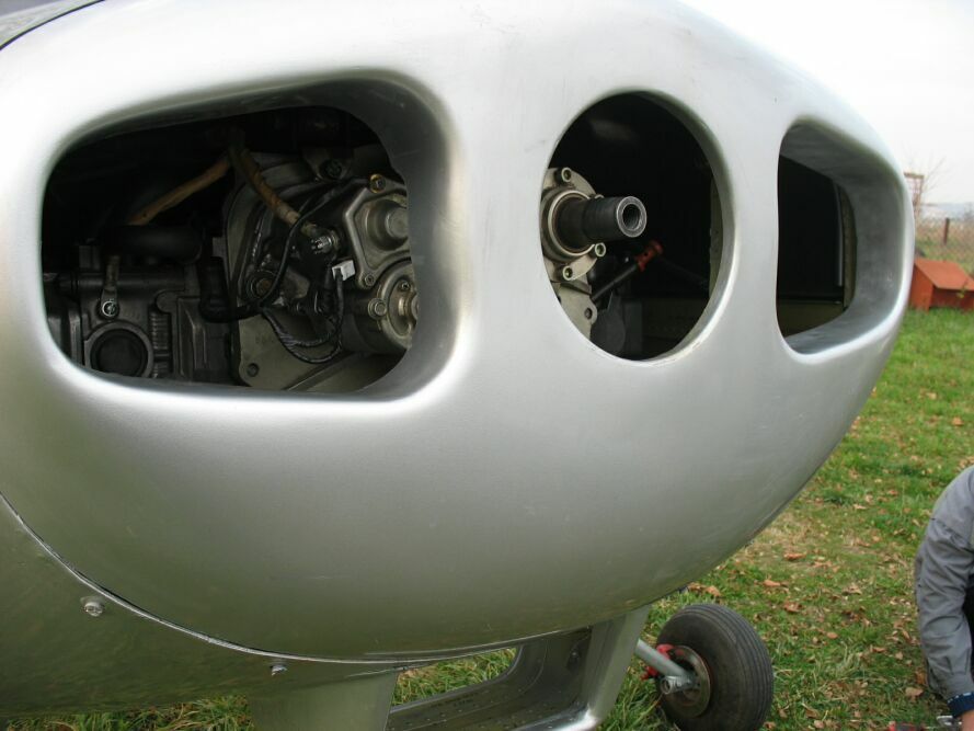

    63,8 КБ · Просмотры: 183
нет фоток под капотом (вино СУБ-2,2)

Пластину решили заменить на свинцовую, на 4 кг тяжелее, АКБ стоИт в доп. гаргроте перед килем, 2х40 А*ч, для сохранения участка 24-вольтовой бортсети, мотор Субару EJ18, 135 пони 🙂 , винт 1750 ЛугаПроп, но с ним (винтом) ещё не летали. Отрегулировали на 4800 об\мин на месте. Сделана весовая компенсация РВ, это примерно 5 кг свинца  😱 Масса машины с заправкой 80 л и 2 пилотами по 90 кг составила 790 кг. Вот сидим и думаем, как всё это будет летать...  ;D ;D ;D
мотор Субару EJ18, 135 пони,
      МУЖИКИ ... а пони --- это сикоко лошадей ...
      СУБАРИК  1.8  вроде был  105 лошадок
      У нас  СУБ-2.2 = 135 лс  при 5400обм === тяга при загрузке винтом до 5250 обм при открытом дросселе  === 275кг
       ЭТО  ПРОСТО  ДЛЯ  СРАВНИТЕЛЬНОЙ  ИНФОРМАЦИИ  === ВИНТ  ТОТ-ЖЕ
