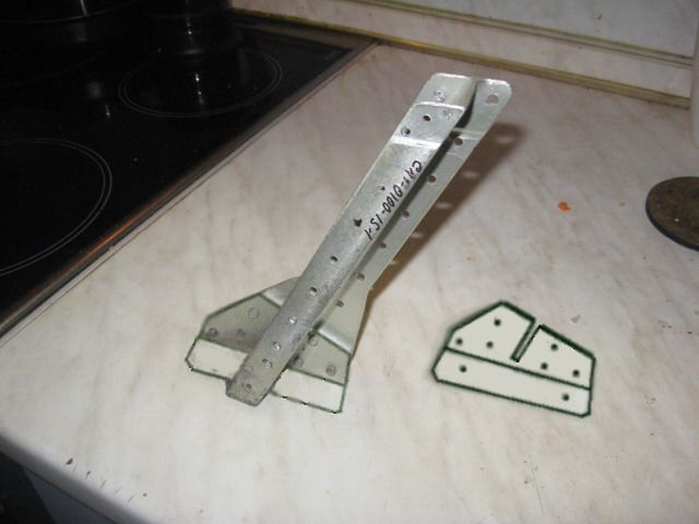

Вот такой элемент.
    18,7 КБ · Просмотры: 220
    29 КБ · Просмотры: 187

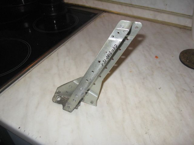

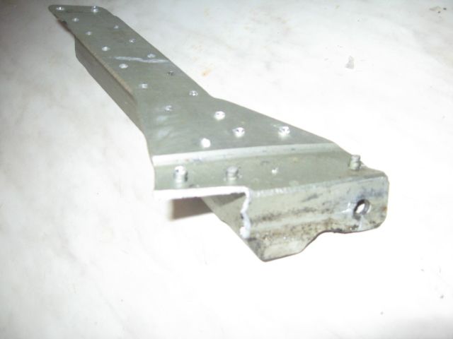

Требуется его ремонт в виде изготовления. Готов выслушать рекомендации и предложения. Конкретные, а не типа: "Это делается на фрезерном станке, потом, легируется, потом гальванируется и т.д." Просто надо ткнуть носом туда, где это можно сделать быстро и недорого.

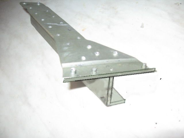

С внутренней стороны поставить уголок, и заклепать в те же отверстия…   🙂
    30,7 КБ · Просмотры: 197
Такой вариант рассматривается. Но есть мнение, что нижнюю горизонтальную полочку тоже надо привязывать к вертикали. Иначе будет сильно играть. Все-таки это закладная опора внешнего замка основной стойки шасси. Тем не менее, большое спасибо за наглядный пример решения задачи. [smiley=dankk2.gif]
ЗЫ. Кстати, Есаян вполне благосклонно отнесся к такому варианту. Хотя, все же рекомендовал изготовить новую.
Подусилить 2мя болтами, вместо 2х крайних заклепок…,   🙂  Рад  помочь.
