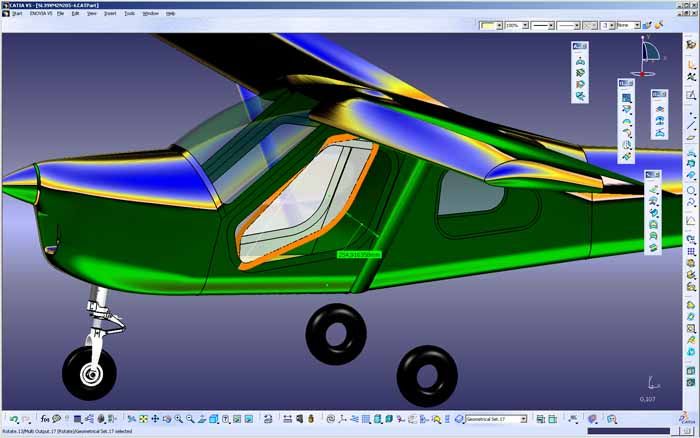

сейчас попробую... угол 70 градусов ровно, "щель" 254,916358mm...не совсем в тех точках
    42,5 КБ · Просмотры: 325
Ты все наоборот сделал: нижнюю точку подними на наше старое место, а верхнюю передвинь назад по верхней части проема. 😉

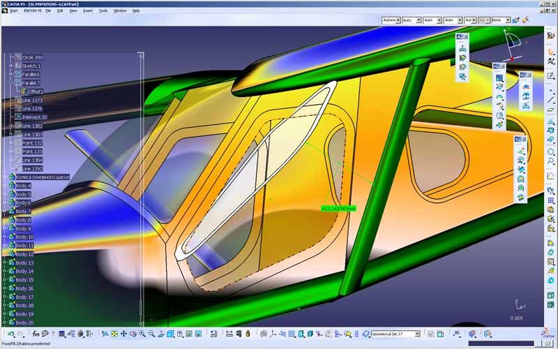

а...ежели в "тех точках" то угол почти 90 градусов и щель 411мм... много лучше но "щел немного маловат"
    70,5 КБ · Просмотры: 327
Да кудыш ее больше-то, чай не графья, залезем поди. 😉  Пошли спать, мне часа три осталось. 😉
...на 88
....и ещё кто-то говорил, что надо нижнюю половину двери "жалезом" зашить+стекло плоское поставить...поможет?....не думаю....в петелях навески "болтаться" будет!
...Это предложение было в контексте дальнейшего снижения Cx.
А насчёт жёсткости - горбатого могила исправит. Может сделать двухстворчатую дверь (я такие видел) с навеской большей створки по длинной наклонной стороне, а маленькой, скажем - по нижней горизонтальной. :~)
...как на Piper Cub...?... а нижняя створка в подкос "упрется"? и ...обувь чистая должна быть.
  До туда же...  Напротив предполагаемой малой створки всё равно будет находиться задница пилота и обзор через это место не особенно нужен. Так что можно было бы сделать предельно просто, а большая створка открывалась бы не задевая подкос. Такой замысел был, но не судьба...
       Ну, обувь, по возможности, всегда должна быть чистая. А нижняя створка может быть совсем небольшая, скажем, трёхслойка из пенопласта и стеклоткани. Насколько я замерял, целиковая дверь пересекается с подкосом совсем немного при навеске её на стойку лобового стекла. Маленькая створка могла бы при закрывании вставать на упоры и прижиматься большой, на которой все замки и пр.
...опять же до кучи. Как вариант,  маленькую створку можно навесить на петлях на большую - и открываться будет и нечему в подкос снизу упираться.  Варианты конструкции - дело вкуса...
Так нижняя часть и так никому не мешает, зачем лишний головняк с дополнительными шарнирами? 😉  Командантэ, проверьте пожалуйста кинематику по крайней схеме, не должна она за подкос цеплять. 😉
