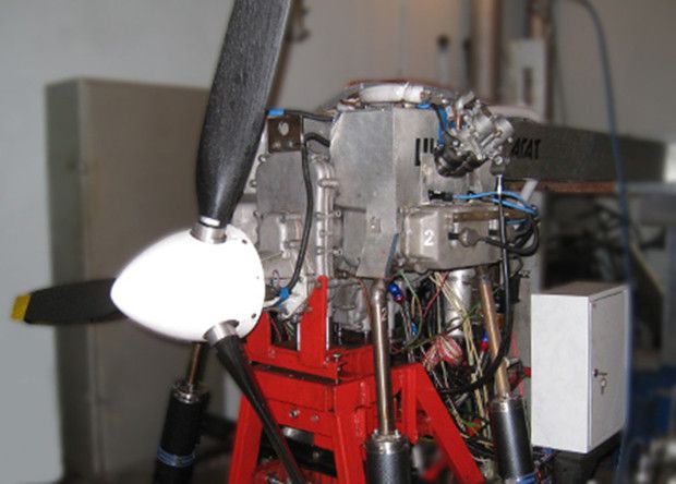

А как насчет снижения мощности (вес) +вес баллонов? Авто ещё вывезет, а вот в всё это в воздух поднять?
В тему:
https://nplus1.ru/news/2015/11/10/engine

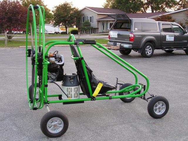

Интересно, а как его заправлять? По-моему для нас (лёгких и сверхлёгких) просто нереально. Съемный баллон и возить на заправку? А если сел где-то в глухом месте и газовых заправок рядом нет, то что делать?
Думать до полета.Бензин-то на любой полянке доступен ;D.Успешный полет с планирования начинается.
Баллон на фотке бытовой композитный легонький,в Леруа у нас такие польские лежат-никому нафиг не нужные-ценник аж шесть тыщщ рублей  на 22 литра-стальной обычный на 50 л две с половиной стоит.Фото телеги отсюда,с форума из темы про Бригс-страттон.Летом на мини-фестивале воздухоплавания оказался.Раньше у  наших аэронавтов обычные бытовые в ходу были,обычного вентиля для горелки в принципе достаточно,теперь специализированные,с манометром и кучей прибамбасов-но особо не присматривался-не скажу даже из нержи или алюминия.Спросил только у пилотов-что за модные "самовары"-ответили,что ВС сертифицированы и именно эти баллоны в состав изделия входят,но бытовые ничем не хуже для их целей

Газ для бытовых нужд населения без акциза и на вес продается."Автомобильное топливо" в литрах.Бытовой что-то около 15 руб/кг,на автозаправке 21.50 литр(520-550 грамм)-и хрен проверишь сколько в реальности налили.Бытовой взвесить на обычных напольных весах секунда дел.Но разливочная станция на другом краю города и баллоны норовят не заправлять,а сунуть на обмен что есть готового со всем сопутствующим-старое клеймо и т.п..Ну или ждать долго.Вообще перепуском без компрессора из баллона в баллон не зальешь-больше половины меньшего,как давление уравнялось-стоп процесс.Открыть вентиль на стравливание-провонять округу газом.У нас аварийщики мигом приезжают-имел неосторожность с пятилитровкой бытовой баловаться.Мечтаю о мини-газгольдере своем-раз в год залил по дешевке-и заправляйся сам у себя-обе машины в семье на газе.Но блин дорого сразу купить.
Бензин точно намного доступнее. И если как следует планировать ;-) , то на полянке он может уже ждать в канистре. А вот газ врядли.
Еще раз-на телеге на фото между мотором и креслом не кега пивная-пропановый бытовой баллон,легкий,недефицитный и прочный.Не пойму-чем логистическая цепочка "заправка-емкость-поляна" для газа и бензина отличаются?При этом газ еще и сам себе топливный насос безотказный и в отличии от нынешнего бензина не портится при хранении-то есть вообще не портится и имеет на порядок более стабильное качество-хоть на год под елкой закапывай,хоть на 10-баллон композитный,вентиль латунный.Мобильные газгольдеры на прицепах тоже есть-много и разных-аэродром подскока не вопрос оборудовать
Тем что канистры есть у всех, а такие баллоны почти ни у кого. То есть попросить товарища приготовить канистру бензина на порядок проще, чем попросить его же приготовить баллончик газа.
Логика курильщика,который сигарет не покупает,а "стреляет" у знакомых ;D.Товарищ в канистре до бензина мог таскать что угодно-от пива до олифы.Ржавчины и песка в случайных канистрах всегда чуток отыщется.Но подход знакомый.Я не то что в ЛА с таким обслуживанием не сяду-я и к авто такому не подойду."Такие баллоны" у владельца ЛА быть должны-а больше ни у кого и не надо.Пилот-попрошайка это нонсенс
