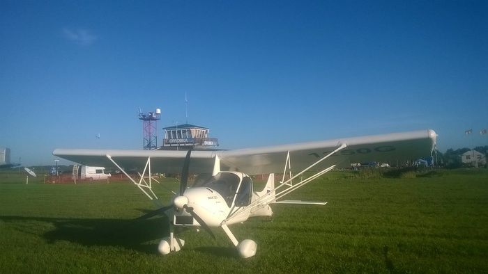

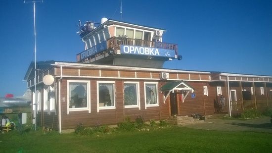

27 августа летал на праздник посвященный дню авиации на аэродром Орловка.
Аэродром очень понравился, было много интересных самолетов. Веселая доброжелательная атмосфера не смотря на порывы ветра 10-15 м/с. Спасибо большое за радушный прием и конечно хочется еще прилететь в будущем.
От всей души желаю процветания и всего наилучшего!

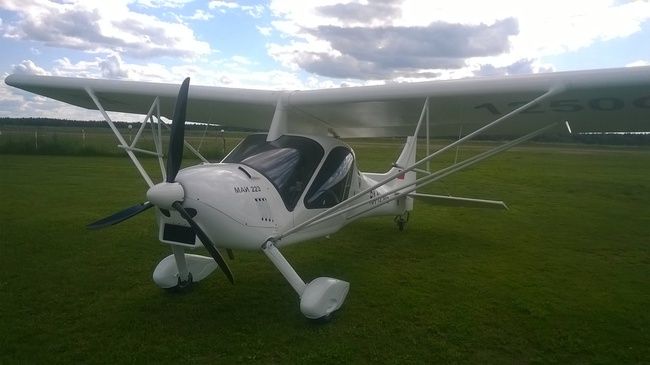

Леха(magnum),
на левом фото самолет после испытаний с увеличенным хвостовым оперением, о котором говорилось в предыдущем сообщении, а на правом фото самолет выглядит сейчас.
На одном фото аж по 3 подкоса на крыло, на другом по 2. Чем вызван такой "лес" подкосов, контрподкосов+распорка? Да и заходить в кабину через такой "лес" вряд ли удобно.
Уважаемый  Vladimir 1950, отвечая на ваш вопрос сообщаю,
3 подкоса это моя личная доработка вызванная по глубокому моему убеждению необходимостью "разгрузки" заднего узла крепления крыла к фюзеляжу. Вообще если проследить всю историю использования крыла по схеме парасоль, то все известные и успешные производители использовали "N" образный вариант подкосов. В ОСКБЭС МАИ думают по другому, там существует устойчивое мнение, что достаточно и "V" образного подкоса, подкрепляя это множеством расчетов.
Вот так и существуют два мнения и два варианта, а кто прав покажет время эксплуатации. Кстати, дополнительный подкос удачно вписался, и он почти не мешает заходу в кабину, разве, что нагибаться приходиться чуть ниже. Да, возможно потерял я 5-10 км/ч в "крейсере", но безопасность для меня важнее, летаю спокойно.
Надеюсь ответил на ваш вопрос развернуто и полно.
... В ОСКБЭС МАИ думают по другому, там существует устойчивое мнение, что достаточно и "V" образного подкоса, подкрепляя это множеством расчетов.
Вот так и существуют два мнения и два варианта, а кто прав покажет время эксплуатации...
В ОСКБЭС МАИ не все думают по-другому  😉
Я глубоко извиняюсь - но, как автор конструкции самолета, берусь утверждать, что Ваше глубокое убеждение ошибочно. И, уж взявшись за самопальную переделку самолета, поставив задний подкос параллельно переднему, выкинули бы уже диагональный, т.к. при Вашей схеме он просто валяет дурака в потоке.
Владимир Павлович, вам как автору конструкции можно все, и совершенно не надо извиняться.
Я знаю ваше мнение и уважаю его, считаю что оно имеет право на существование, но мое другое.
Когда я задумывал дополнительный подкос, один из вариантов был как раз тот о котором вы говорите.
Но я сам его и забраковал. Я шел по пути минимальных переделок в конструкции, поэтому даже кажущиеся не значительные переделки, закончились чертежом, расчетами на прочность и привлечением ОСКБЭС МАИ в помощь. Вадим Демин уже один раз отвечал, что помогал мне в этом исключительно по моей просьбе и без всякого удовлетворения. Так что на лицо, не согласие со мной  двух мною глубокоуважаемых Главных конструкторов.
Еще один аргумент Владимир Павлович, пока не поставил контр.подкос, дополнительный подкос вибрировал в воздухе от набегающего потока. Так что без диагонального, думаю так же вибрировал и передний. Дальше потребовалось бы ставить более жесткие подкосы, и "пошло-поехало".
А так открутил два болта и нет подкоса, в этом вся "фишка"!- как кому нравится, и ничего не испортил!
