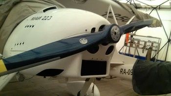

Продолжая экспериментировать с винтами, решил попробовать двухлопастной винт фирмы ЗОВ. Спасибо Олег Викторовичу за красивое и качественное изделие. Сам с нетерпением ожидаю результаты полетов.
Все предыдущее время летал на Киевпроп, и в целом доволен результатом, но как говорится,- покой нам только снится.
Следующий на очереди Лугапроп, результатами поделюсь с участниками форума. Заинтересованности от производителей винтов не имею, все образцы куплены по рыночным ценам, так что все будет по честному.
