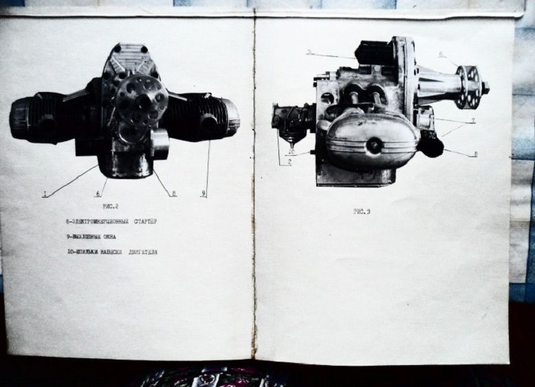

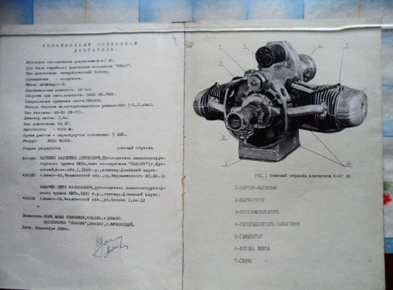

В.А.Насекин писал мне, что он соавтор мотора М-67 ЛН (Лихачёв-Насекин) мощностью 50 л.с. на базе мотора «Урал» и самолета НП – уменьшенной реплики По-2. Прикрепляю фото информации о моторе, которую Валентин Антонович прислал в 2017 г. (с 2018 года не переписывался с ним). Может он тоже на Школьнике стоял?

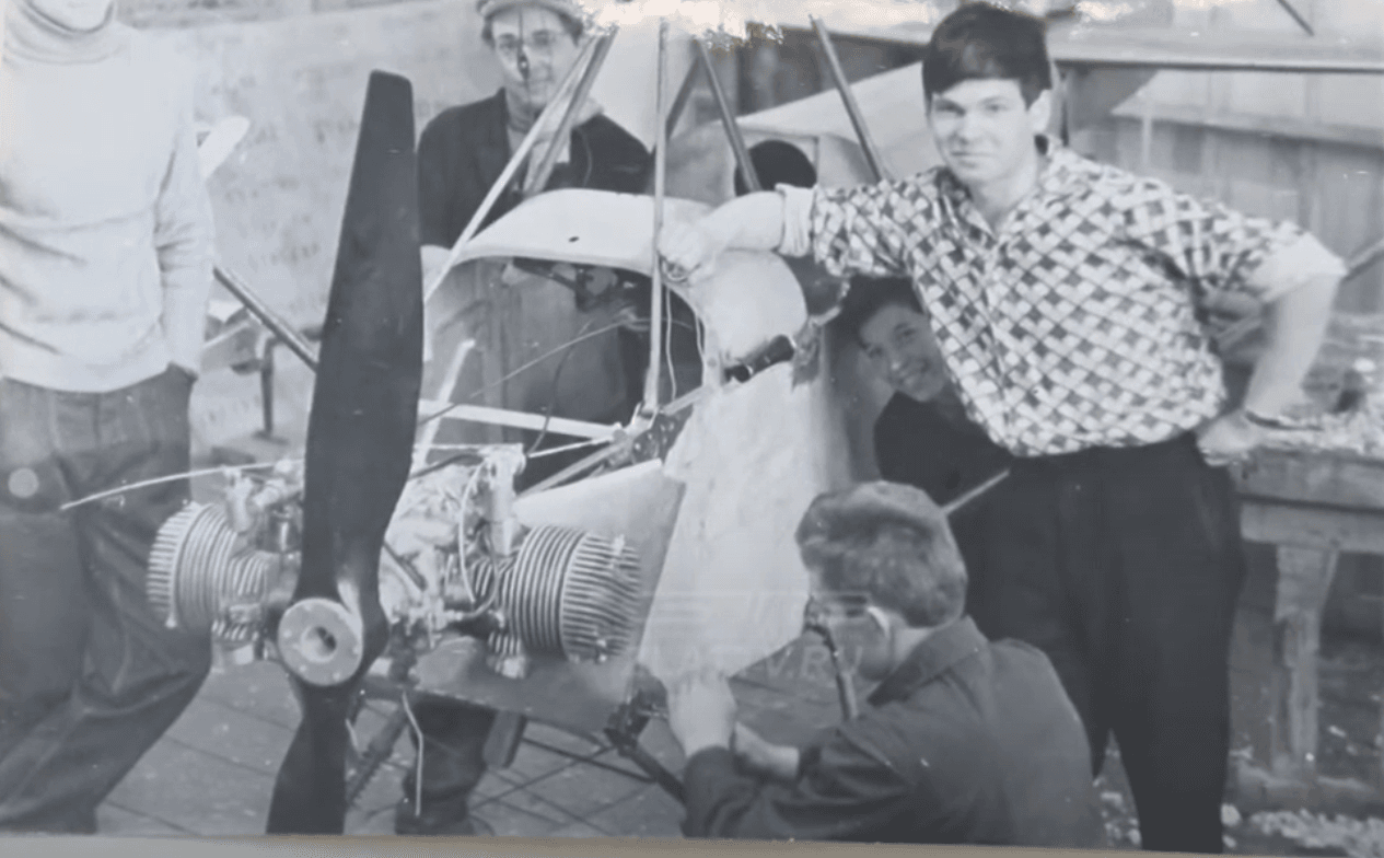

В Петербурге, рядом с аэродромом Ржевка в 1994 г. Показывал свой Школьник наш строитель Сергей Викторович Королев. Ныне покойный. Крылья лежат в Университете СПбГУГА. Лонжерон - лонжерон стабилизатора Ан-2. Нервюры тоже переделанные от Ан-2. Хорошо бы из них для музея собрать Школьник...

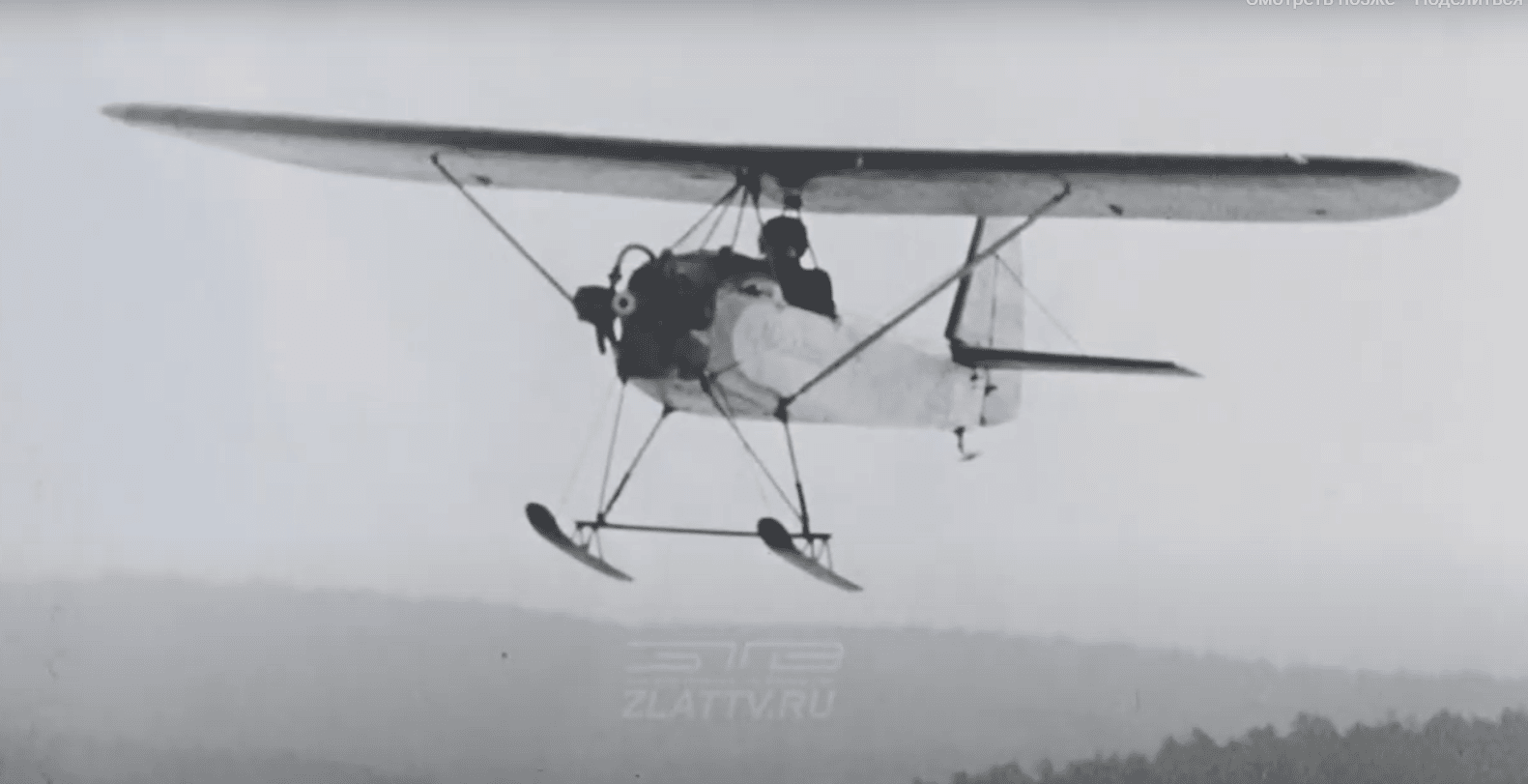

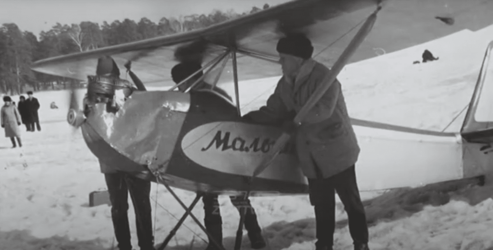

Сегодня разговаривал с Гуго Петровичем Петерс по телефону, вспомнили самолет "Малыш". Он вспоминает,что идею построить самолет Лев Александрович Комаров озвучил увидев у Гуго Петровича листы миллиметровой фанеры, еще у Петерса был ПО -2 разукомплектованный и множество узлов, подкосы и т.д. были применены в постройке Малыша. Гуго Петерс много летал на Малыше. Кабина была очень тесная, вспоминает он. Однажды он нечаянно рукавом куртки зацепил выключатель зажигания даже не заметив и не поняв сначала почему двигатель отключился,но быстро сообразив снова включил тумблер, авторотация сделала свое дело двигатель снова "запел".
Гуго Петерс был первым испытателем Малыша, и это в его судьбе стало переломным моментом,, так как Антов пригласил к себе сначала Комарова , а потом и его(Для тех кто не знает, Петерс пришел в авиацию без ноги, переломил систему и начал работать линейным пилотом в 38 лет!)
Видео с 2 мин -14 сек. про испытания Малыша

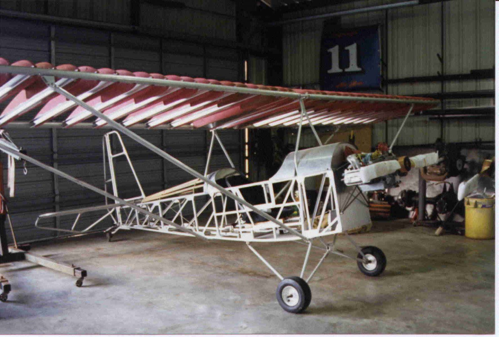

Самолет очень хороший и он как раз попадает в 115 кг, но там залезть в кабину проблема . Если бы взять его размеры и немного перестроить в современно видении, то наверняка пользовался успехом большем , чем скажем АРГО.
"Перестроенный в современном видении" называется Texas Parasol, чертежи в открытом доступе. :)

У Техас парасоля крыло не православное) И крепление подкосов не кошерное, в общем сплошной харам) А с чертежей вообще охреневаешь
Нарррдд за сто лет несколько раз отрекался от своей веры, лишь бы полететь :) :);).
Малыш, в данной конфигурации, интересен не только как исторический момент Союза, но и конструктивно в деревянном исполнении. С поправочкой бы в размерах под современных дяядд.. пилотов и комфорта нахождения в нём. Только фанеру миллиметровую заменить на стэф либо исключить совсем сделав двухлонжеронное крыло. В своё время в 80-х, строили в клубе похожее. С крылом от бро 11,только с врезными элеронами и родным оперением от Брошки. С движком от вихря., растраивал движок, а так вполне себе аппаратец вышел бы. ПМК 3 примерно в той же весовой категории.да и ещё и закрытый.раскидайте стекло и стойки с моторамы на шасси будет такой же как и Малыш.
