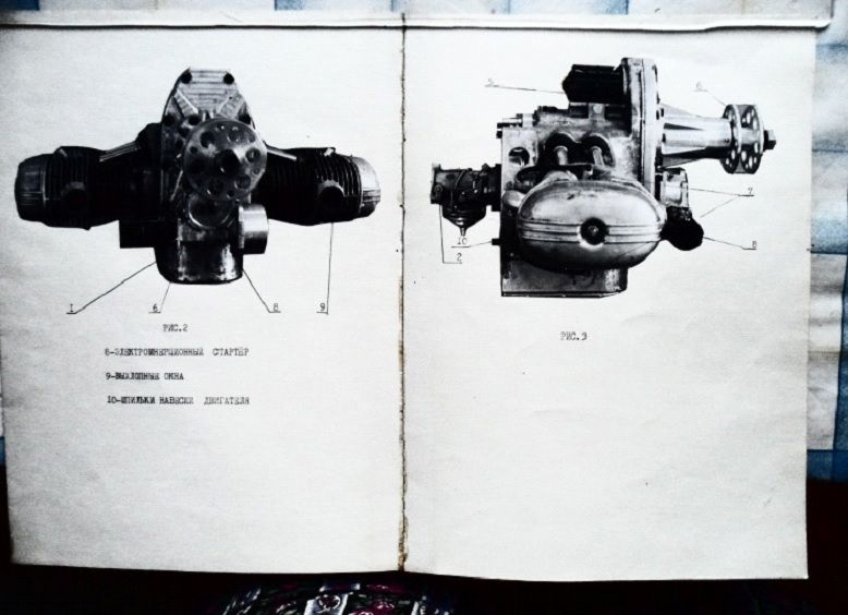

В.А.Насекин писал мне, что он соавтор мотора М-67 ЛН (Лихачёв-Насекин) мощностью 50 л.с. на базе мотора «Урал» и самолета НП – уменьшенной реплики По-2. Прикрепляю фото информации о моторе, которую Валентин Антонович прислал в 2017 г. (с 2018 года не переписывался с ним). Может он тоже на Школьнике стоял?

Никогда эта рухлядь 50 сил не выдаст.
А сколько сможет?))
Ставьте 503й Ротакс или РМЗ-500 и не партьесь на худой конец Буран или Лифан. Лучше УМПО или Ротакс 447( по сравнению опять таки с бураном ). Можете попробовать Камацу если найдете. Успехов.

40 ЛС максимум и то "в прыжке" и один раз.
Прям так на отмашь)). Вы пробовали? Есть опыт?.
Я не спрашивал ,какой мне ставить чтоб не парится. 😁Что ставить я в курсе, меня интересовала ваша реплика про---- рухлядь из мотора Урал)..
