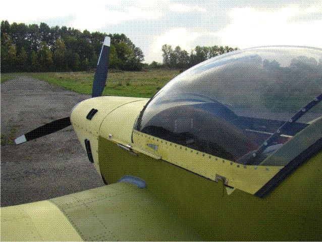

Для свободной выдувки хороши фонари типа ЗОДИАКА, когда они не вклеиваются в рамку, а лежат на раме. Такие получаются чуть ли не с первого раза при очень глубокой выдувке. Там плюс - минус пару сантиметров не критичны.
А вот дули на планера для вклейки - что то приемлемое только с 3-4 попытки (в основном по подгонке образующей причем методом "тыка" или проб и ошибок) Дальше "примерно" однотипно, но +- те же сантиметры по высоте. Удержать высоту при охлаждении достаточно сложно, уберешь давление - опускается, попытаешься потом поднять - взрывается. Приходится искать золотую середину.

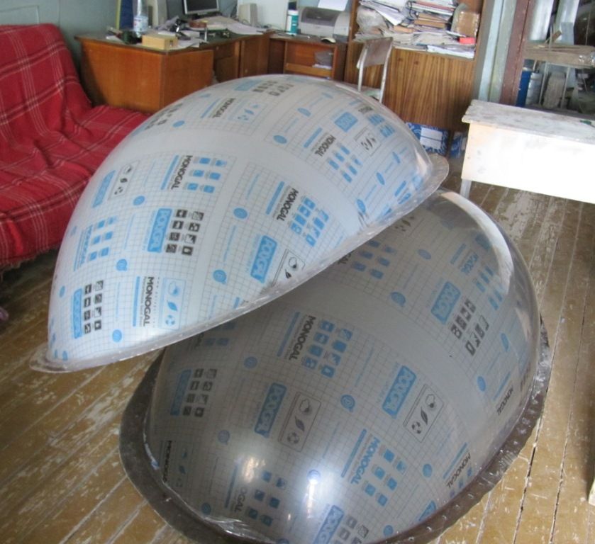

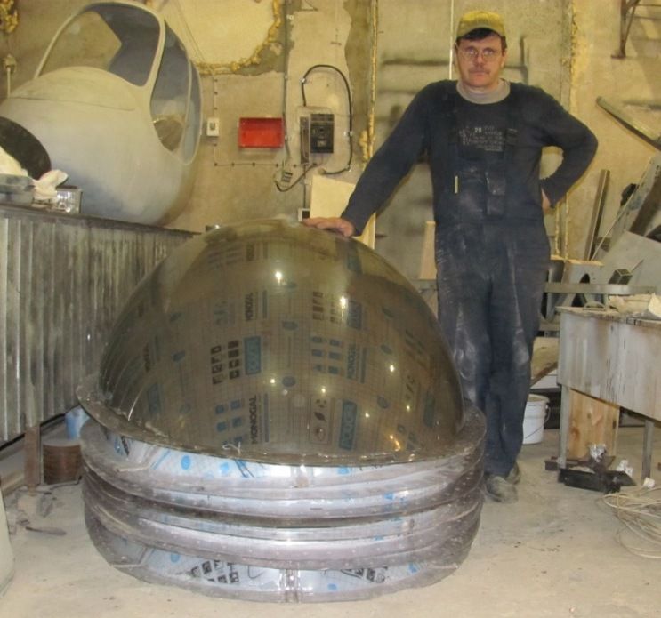

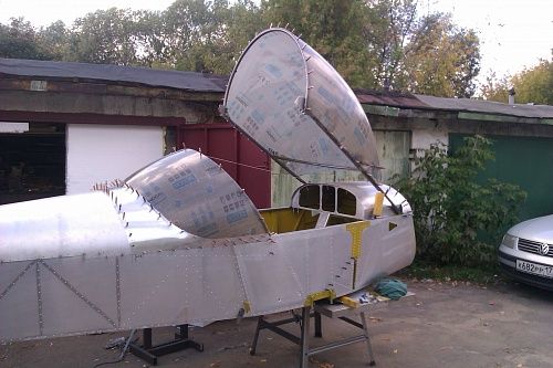

     Уважаемые, 20 лет назад делали игру с шарами под полусферическим колпаком из оргстекла диаметром больше метра. Взяли лист фанеры 1,5х1,5х20, посередине вкрутили штуцер и прикрыли дырку лепестком на шурупе (чтобы струя воздуха не охлаждала стекло в одном месте), алюминиевый обруч, что крутят на талии, положили его на фанеру, обрисовали карандашом, нарезали из 5мм пористой резины  полоски шириной мм 50, положили их на начерченный круг, прихватив 88 клеем чтобы согнулись по кругу и не было щелей, положили на резину оргстекло какое попалось мм 3-4 кажись, в обруче просверлили отверстия под шурупы с шагом мм 100, положили обруч на оргстекло над резиной, через отверстия в обруче просверлили оргстекло, пришурупили обруч через стекло и резину в фанеру, прикрутили 4 люменевых проволоки к углам фанеры и подвесили сей пирог горизонтально вниз стеклом на высоте м 2, подсоединив шланг от штуцера к компрессору, взяли большую паяльную лампу и стали греть стекло быстро и равномерно по всей поверхности и обручь тоже. Когда минут через 10-15 стекло стало отвисать и колебаться как тряпка, дали воздух. Мы даже не ожидали, что получится идеальный полупузырь. Перекрыли воздух. Осторожно, чтобы не деформировать пузырь стали обдувать его издали воздухом. Когда остыл, перевернули и открутили. Потом, когда делали на макушке пузыря дырку для шаров заметили, что стенка стала раза в полтора тоньше.
     Из такого полупузыря можно сделать продолговатый обтекаемый фонарь, нажав на его края и прикрутив или приклепав его к каркасу фонаря.
     Много лет спустя решили сделать на четырехместную амфибию огромный обтекаемый фонарь. Окантовку-прижим сделали из фанеры, долго грели, а когда начали дуть, то под фанерой стекло не прогрелось и начало трескаться. Так слегка выгнутое потресканое 1,5х2,5х5мм стоит как напоминание о том, что окантовка должна быть металлической.
     На А-20-ые мужики поднадували фонари в печке в фанерном ящике по форме окантовки фонаря.
