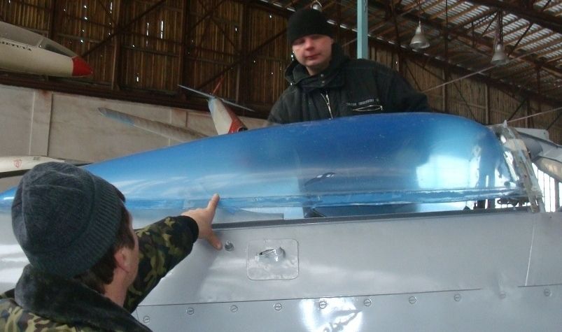

на нашем опыте - быстрее лучше. Не успевают неравномерно охладиться разные части фонаря. А если медленно, при неравномерном охлаждении - появляются дефекты формы.

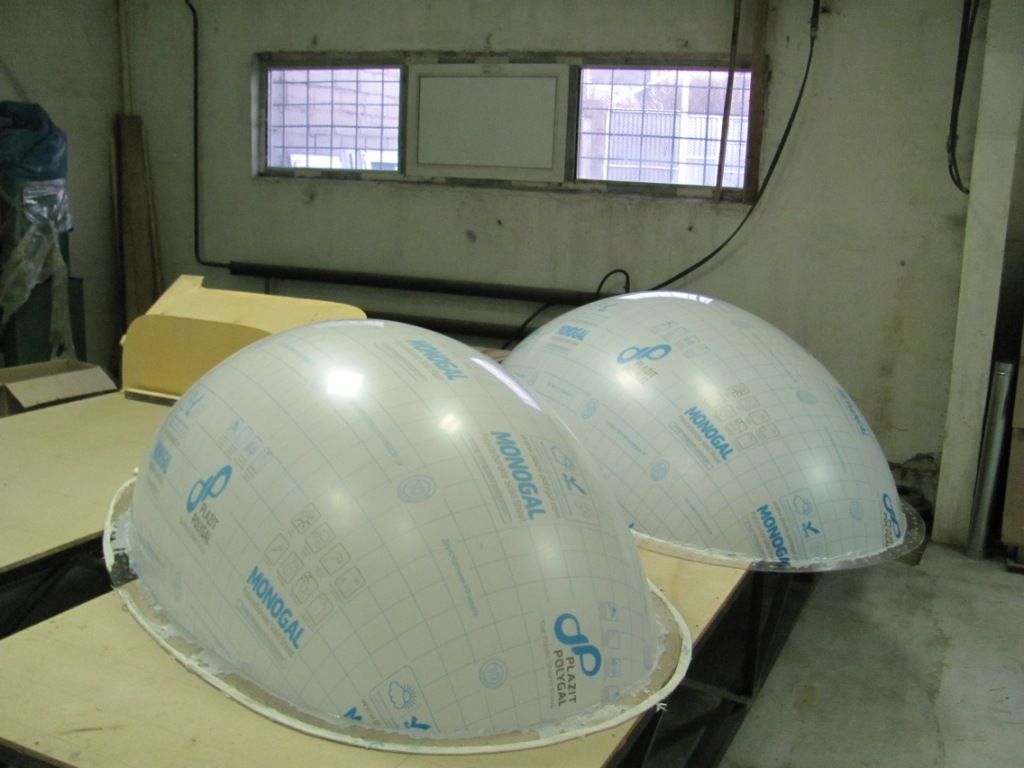

Мои опыты с "дутьем".
http://www.reaa.ru/cgi-bin/yabb/YaBB.pl?num=1357148816/104#104

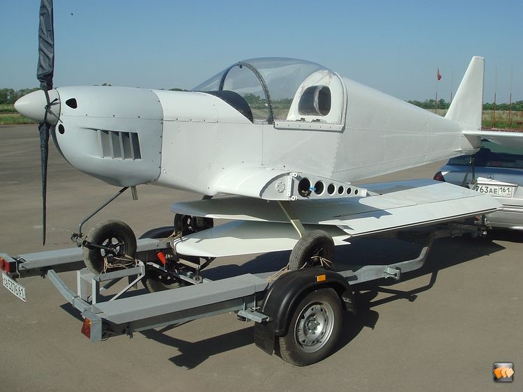

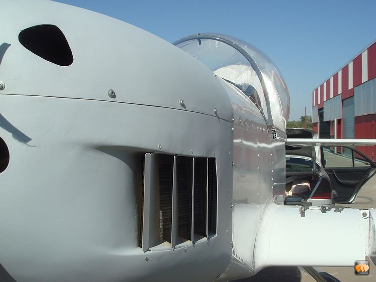

Сейчас летаю, искажений никаких, и даже "щечки" , при дутье получаемые,  оказались очень удобными , можно крутить головой , если кто в хвост заходит...

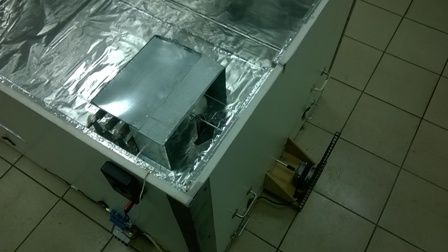

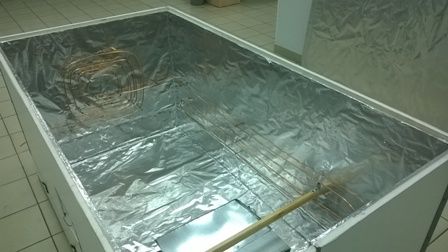

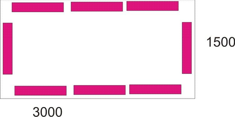

      Помогите, никак не удается создать равномерный нагрев воздуха в печке (а значит и стекла на шаблоне). В результате стекло получается как бы из 2-х пузырей, центр провален. На акриле и поликарбонате одинаково. Причем как с применением внутреннего вентилятора (внутри шаблона), так и без него.
      Как необходимо расположить тены и вентиляторы внутри печки? Размер коробки 1800х800х700.
Как-то усилить циркуляцию вдоль коробки? Ну и непонятно, как сейчас-то тэны и вентиляторы расположены.
У вас явная неравномерность прогрева.
Тены у нас стоят практически по всему периметру коробки, они должны стоять не близко к стеклу. Греем в плоском листе, периодически перемешивая воздух, пока не добьемся практически одинаковой температуры по всему шкафу (несколько термометров). Потом выключаем прогрев и продолжаем перемешивать, для стабилизации температур (шкаф должен иметь хорошую термоизоляцию) Дуем только при выключеных тенах и вентиляторах, контролируя падение температуры, чтобы при дувке не упала ниже 150 (для акрила)
И обязательно подаем прогретый воздух вовнутрь, иначе охлаждается центр (где стоит штуцер) и появляется эффект двух пузырей. Как то так.
Да и забыл сказать, вентиляторы должны стоять так, чтобы не дуть на стекло, создавая неравномерность прогрева.
Вот так сейчас тены стоят, 4 штуки, включены попарно (потому что они на 127в).

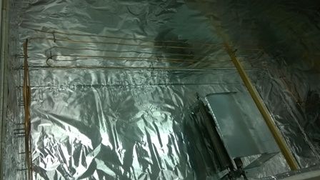

так у нас стоят тены. Общая мощность 12 кВт.
У Вас похоже, что пузыри появляются как раз под вашими тенами (в этих местах идет перегрев, а центр недогретый)
    27,5 КБ · Просмотры: 373
Это внизу или вверху печки? Вентиляторы есть? Куда они дуют? Дефлекторы? Какой высоты печка?
      Нет, пузыри появляются там, где стенка шаблона соприкасается со стеклом, вернее, при нагреве, к примеру, экструдированного оргстекла, оно начинает "плыть"сначала около полукруглых стенок шаблона (выдуваться наружу), даже если нет давления внутри. Температура при этом-125 град. Причем одинаково, стоит шаблон вверх стеклом или вниз. Я предполагал, что стенки нагреваются от проходящего горячего воздуха и греют стекло поблизости. Но эффект как на "наветренной", так и на "подветренной" стороне одинаков.
       Что если я поставлю в своей конструкции не один вентилятор, а два, и подниму их обороты в 2 раза, т.е. до трех тысяч? Может это помочь в решении проблемы?
Тены по бокам коробки.
Вентиляторы в углах - два сверху и два снизу по диагоналям с дефлекторами, чтобы не дуть на стекло. Мощность их не принципиальна, нужно лишь создать перемешивание, а не бурю. У нас моторчики и вентиляторы от автопечки.
Высота печки 1000.
А проблема у вас не столько с вентиляторами, сколько с неравномерностью нагрева стекла. Оно то греется не только воздухом , но и инфракрасным непосредственно от тенов. Поэтому и тены у нас закрыты со стороны стекла экранами, чтобы не происходило точечного нагрева стекла прямым нагревом, а грелся только воздух.
В вашем случае, возможно, если тены стоят без экранов, то они греют прямо стекло и матрицу. Но стекло больше пропускает инфра, а матрица в этом случае греется быстрее - поэтому у края матрицы стекло нагревается больше, чем дальше от края. Поэтому плыть оно начинает именно у матрицы.
Поэтому, как мне кажется, надо просто обеспечить равномерный прогрев, причем горячим воздухом внутри камеры, а не непосредственно излучением тенов.
Да есть экран, (сообшение 47) на фото видно. Но, наверное, этого недостаточно, плюс к тому фольга отражает по всей камере. А так похоже, что матрица греется излучением.
