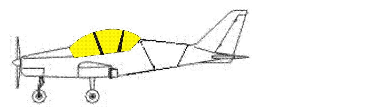

Как пример сложности знакомый тебе Соло. На картинке фонарь состоит из 3 частей. Каждую по отдельности сделать просто или не очень сложно. А теперь представь себе задачу сделать фонарь единым стеклом. Это значительно сложнее и не тривиальнее, чем у Сигмы 5  :IMHO.
С другой стороны, наличие отдельного козырька спереди, который делается элементарным сгибом, упрощает задачу. По мнению подавляющего большинства опытных пилотов козырек более желателен, чем единый целиковый фонарь. Но для рядового обывателя большой фонарь смотрится выигрышнее.

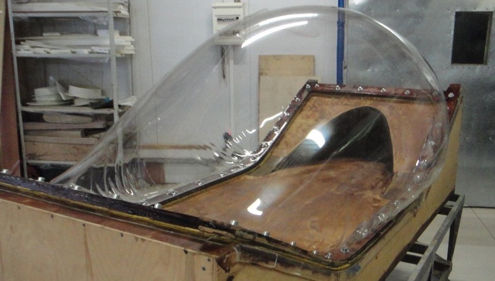

Чтобы силикон не приставал к фанере раньше просто натирали матрицу парафином, а теперь перед выдувкой приспособились проходить по всей матрице тонким слоем жидкого стекла (оно и герметизирует если есть возможные протечки давления) Ну и после укладки перед выдувкой контролируем герметичность манометром.
Раздувается вширь а не равномерно, если неравномерна температура (верх холодный). Литой акрил дуется гораздо предсказуемее экструдированого.
Делали фонари, которые выше, чем ширина. Выдувается как обычно, после обрезки полученая "сопля" обжимается по рамке и становится как надо. Только надо угадать с начальной формообразующей.

Смотрится, хуже, особенно задняя часть фонаря со скруглением. у меня кстати лежат болваны на его стекло и рамку фонаря.
Да и передняя часть со скруглением будет искажения давать.
Сергей Владимирович, говорил, что прежде чем дуть фонарь реальный, надо надуть модель маленькую. Стекло нынче не дешево.
передняя часть со скруглением искажений не дает. А саму форму я просто для примера за 5 сек кинул.
С ней можно поиграться. Я как для примера фонаря с однократной свободной выдувкой.
нашел свое видео. Искажений по передней скругленной части я не вижу (может я предвзято смотрю)
