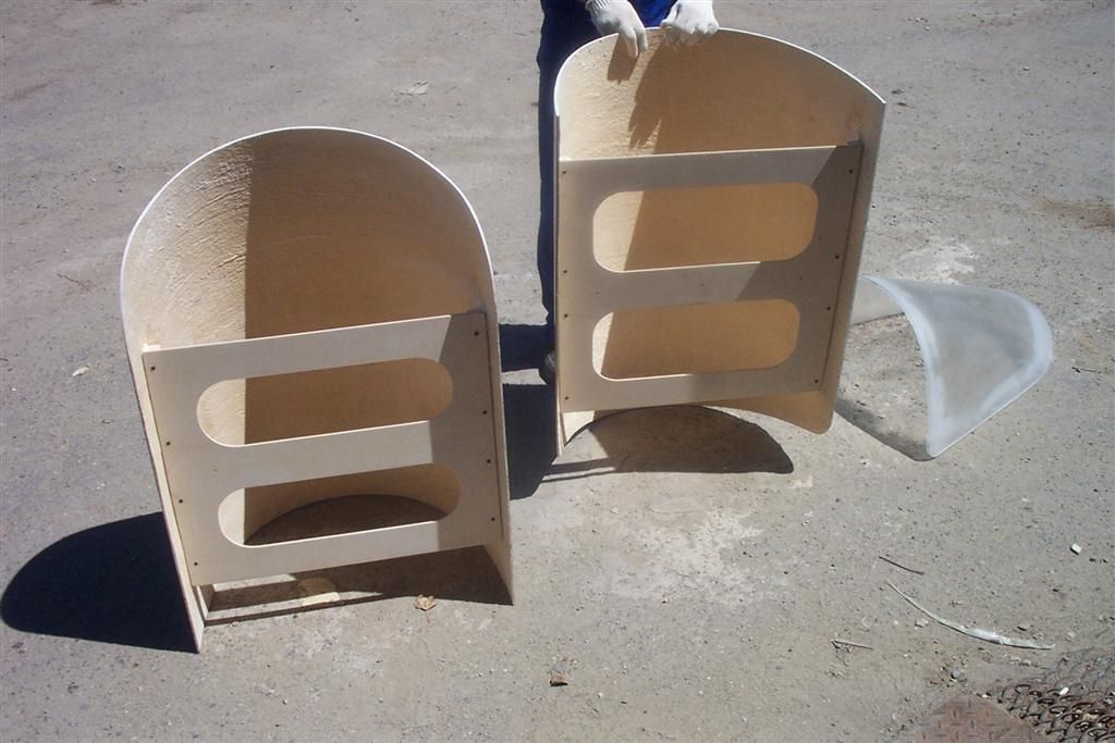

на выдувку надо лист фанеры и струбцинами поджать, вот и вся оснастка, ну и на моделях в масштабе потренироваться .

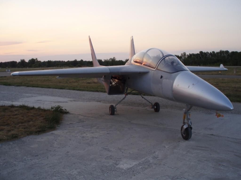

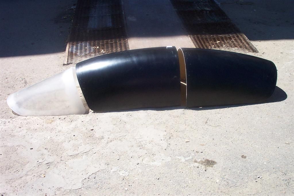

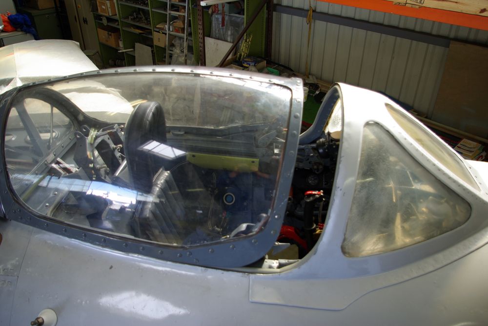

Мы сами "выдували" остекление на наш самолёт PJ-II"Dreamer", но "попасть" точно в контур всё равно не удалось. В серийное производство такое изготовление остекления не пойдёт - слишком много будет "отбраковки". Да и вообще мы не собираемся осваивать это производство, при серийном производстве будет лучше(а может даже дешевле) отдать это в руки профессионалам такого производства.
Есть компания в штатах которая делает идеальное остекление фонарей и лобовых стёкол практически на все серийные(Пайпер, Цессна, Бичкрафт и др.) самолёты, планеры и другие(РВ, Кози и т.п.)
Я с ними уже разговаривал. Всё что им нужно от нас - это болваны этих стёкол фонаря. Мы их уже сделали, как только настанет время серии, то отправим их им.
