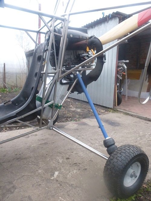

Ребята подскажите по передней вилке.Изготовил вилку как советовали ниже,с качалкой под себя с двумя амортами от японского скутера также литой диск с резиной от него .Металл профильная труба 25мм 1.5мм .И получилось тяжело.Задние колеса с тормозами штамп тож скутер .И никуда от стали не дется.Вопрос ,а такли необходима вся эта аммортизация,может просто поставить авиа дутики легкие и из стали будут только ступицы.У меня подвеска т.е. шасси получилась более15 кг.Вопрос на обсуждение.С ув.Алексей
Леша 2,(Леша 1 из под Курска)С амортстойками от скутера на переднее....это многовато.Здесь в 80м ответе фото передней стойки с пружинками,а я резиновый шнур намотал и вполне хватает.
😱 😱 😱  А не могли бы фото для перенять опыт. У меня почти 30 кГ с рессорами, тормозами и обтекателями, на все эти три стойки  :'( Заменив рессоры на пластиковые, купив спрюсовскую резину с дисками и тормозами, могу с трудом влезть в 22 кГ. Но 15... кГ.  😱  Реально мои шассЯ меня приводят в ужОс. 😱 Единственное преимущество - на любую неподготовленную, но осмотренную с воздуха площадку, можно   припарковаться безболезненно. Буду очень признателен за фото. Даже на телефон.

мое мыло deltanutyi@mail.ru   , по амортизации ставил амортизаторы от велосипеда, они жесткие, но  с учетом выноса мотора нагрузка на перед большая и они работают. Резновая амортизация спереди будет легче однозначно, но повторюсь там очень большая нагрузка. Задняя амортизация на подушках - самый легкий вариант, заряженая подушка весит грамм 300-400. Этот же опыт перенял на паралет, там стойка вышла 900 грамм
    67 КБ · Просмотры: 206
Приветствую Всех .Вчера взвесил всю подвеску т.е.шасси и получилось 23 кг ,а то что я писал более 15 кг так у меня в тетрадке были цифры передней и одной стороны задней.Прошу прощения за неправильную информацию.Фото не получается выложить ,вот сын приедет попрошу его прикрепить.С ув.Алексей.
