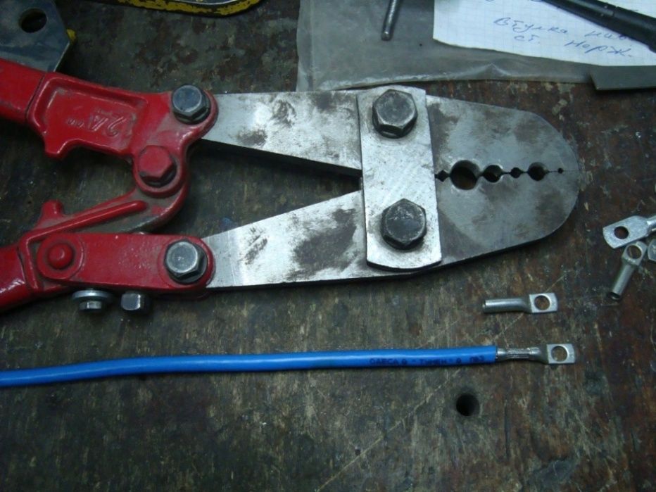

Привет всем .Спасибо за отклик.Я так понял пресс для заделки нужно искать  в електротехнических отделах .Вопрос,трос нужно растягивать до заделок,или сделать одну а вторую после растяжки?Есть на форуме в торговле КСАН 4.5мм Авиатурист продаёт по 70р/м .Ктонибудь покупал унего? Исколько примерно нужно метров троса на нижн. и верхн. расчалки?Крыло ПЛГ оригинал.И еще,ставятся ли какие бужи в корень лонжеронов,в места навески крыла?Спасибо С ув. Алексей.
Эх,Леша1....если б у меня была гидравлика....Леша2- я делал заделку на одном конце и тянул...и это...ну посчитай ты сколько надо троса + 60 см  на один пролет на растяжку и последующую заделку.
гидравлика стоит до полутора тысяч рублей, делая самолет думается можно потратить деньги для нормального оборудования. Винтовую я делал в первую очередь, стягивал винтами, но мне не понравилось, потом я прессовал в этой оправке молотком, стало гараздо лучше, но появился риск перерубить трос. КСАН я искал по госту, поищите в поисковике, наткнетесь на ряд предложений, этот трос делают в России, с ним проблем нет.  стоит он недорого, я купил сразу метров 70, если не ошибаюсь , в районе 50-60 рублей. Протягивать каждый в отдельности можно конечно, но зачем, сразу протянул и все, можно работать спокойно. По опрессовке в дальнейшем я делал так - на подставках выставлял крыло, делал временные диагональные расчалки, чтобы крыло ровно стояло с учетом отрицательной крутки. Один конец троса заделываем сразу, другой заряжаем гильзами, но фиксируем временными хомутиками, они свободно продаются. И так собираем все крыло, и начинаем долго и кропотливо ловить все размеры.  После итоговые размеры я уменьшил миллиметров на пять и запрессовал остальные заделки, так как у меня стоял натяжитель, и после натяжки все натягивается очень плотно. Если без натяжителя, прессуйте как выставили.

Добавлю по обжимке тросов. Сегодня уже есть в наличии и Никопресс, но старой приспособой, пользуюсь регулярно. Хотя, сам не знаю почему  😱  Ссылка:
http://avia.chudoforum.ru/t377p175-topic
Где то ближе к концу страницы, фотографии. Изготовлено не помню из чего, но явно из простой конструкционной стали, причём на школьном фрезере и сверлилке  :🙂 🙂
Совсем забыл. :🙂 У меня ещё такая прилада в наличии. Только вот громоздкая.  😱 Лопнули ножницы, ну я и сделал новые вставки на опрессовку всякой мелочёвки. Квадратик в самом начале рабочей зоны, это для ремонта тросов спидометра двухколёсной техники. Т.е. для установки новой вилки. Но сливы на КСАН жмёт без проблем.  🙂
