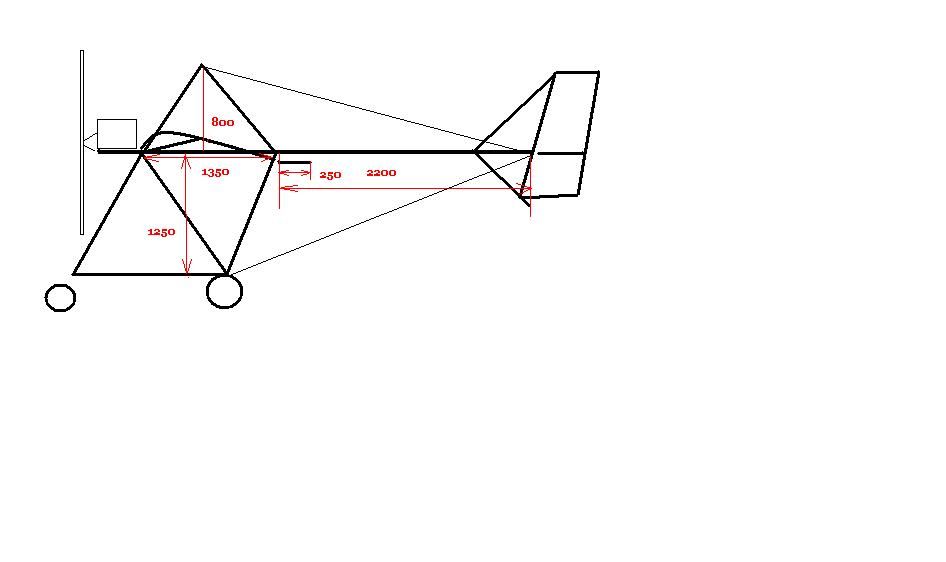

Вот так хочу расправиться с амортами , всё проходит, а угол между амортом и трубой кабины ещё уменьшается, что есть гут
аморт разворачивается на 90 гр. и  будет работать в одной плоскости с нижним подкосом
Да, только не надо укорачивать трубу аморта на 500 мм. На фото ниже, "красный" вариант, лучше "зелёного".

Но в моем случае, именно укорачивая амортизатор и перенося его в штатные проушины в нижней точке, поворачивая в пространстве, получаем в итоге мЕньший угол между ним и трубой. Сам был удивлён таким результатом. :-? :🙂 Вот такая метаморфоза...
И если между верхними точками их крепления пустить поперечную трубу - вааще будет шоколадно... 🙂 😀
P.S. Кроме того выяснилось, если не укорачивать аморт, то он корпусом ляжет на трубу, придется городить вставки-проставки всякие...

Вот так мне видится окончательный вариант. Через раскосы пассивной безопасности произойдет перераспределение сил...
Хотя боковые задние трубы кабины усилены и так проходят по расчётам...
Консенсус есть??? 🙂 🙂 🙂

To aerik, а что не интересного в схеме ниже?  😱 Изменить по Вашему ТЗ высоту ГО, убрать мачту и троса, и добавить две трубы. Я скажу банальную фразу  :🙂 естественно, понятную всем  🙂   ...будет и легче в весовом плане, и прочнее с точки зрения медицины.

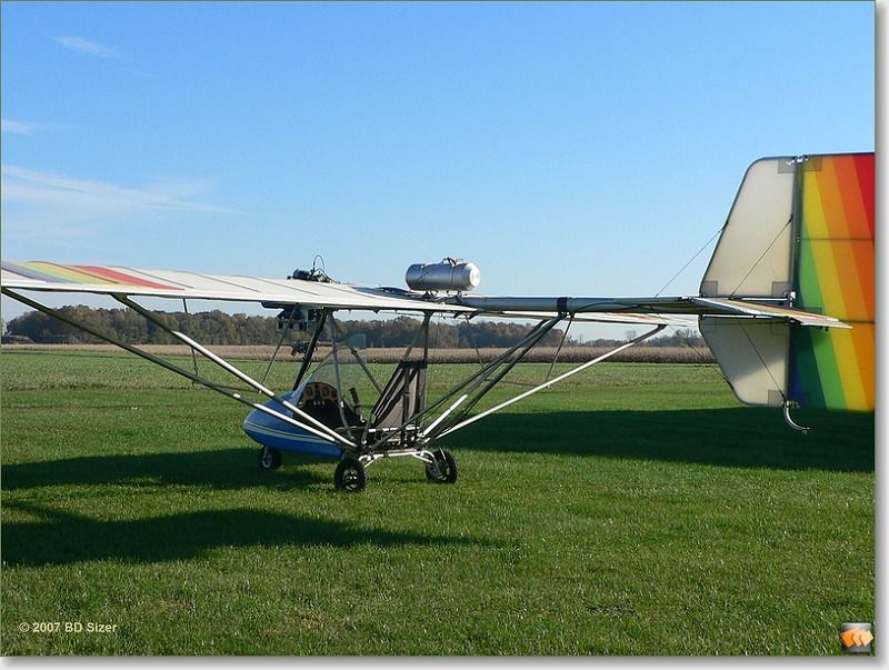

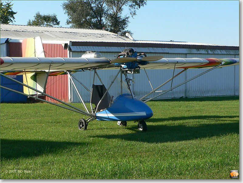

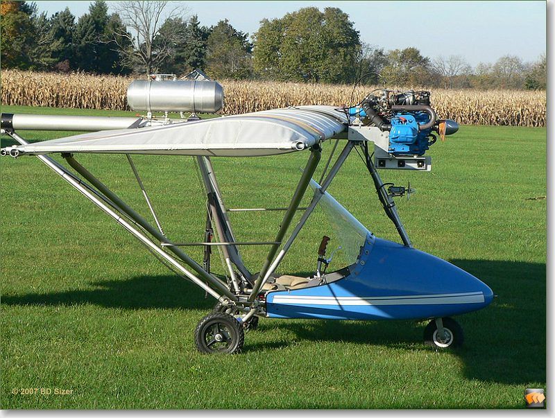

Допустим вот у Мираж нечто подобная схема с полноценной балкой..
И самое главное, схема, проще некуда  🙂 Летает кашерно  🙂 Да и вполне реально не передирать на все сто, а взять саму концепцию.
Я, например, доступ к трубе 90х2,0 в 88-м, не имел  :🙂 Яковлев где то достал себе на А-20  😡 А я сделал составную. Кусочек ф70х2,5 и через переходник ф55х1,5. А в неё ф52х1,5. Так оно и сегодня осталось. Хотя трубы ф90х2 сейчас в наличии.
Но схема у меня, практически Фантомовская, без гнутых труб.
И ещё одна штука, габарит можно сделать легко изменяемым. Киль сделать на растяжках. Снял две растяжки и повернул весь киль в горизонтальную плоскость.
