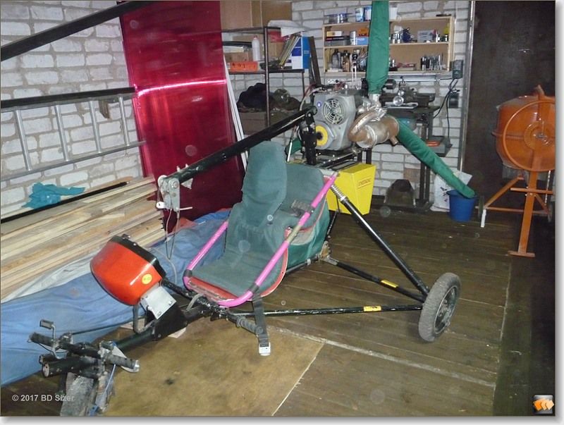

А по мотору я чото не понял..что это за Хирт в 65 л.с вы модель укажите хоть.,3203 или 32Е ??? а то у меня стоит один в гараже такой.
Вы раз уж так говорите ссылку  киньте для приличия...на страницу, разглядеть вашего зверя.. .я то снизойду покопаться, ну не за 2 года же мне рыться сидеть?? :-? 🙁
Я вовсе над вами не стебаюс,ь а так же как и вы начал строить..что вы так сразу?? вдруг я вам еще пригожусь..база знаний у меня  будь здоров. :'( 🙁
То Анатолий 32, сам думаю, хватит ли 65 л.с.. Но у всех хватает, только какие обороты будут на крейсере - вот в чем вопрос :IMHO
Был Хирт 2706, а теперь 3203. А пример для подражания вот:

По мотору сказать могу такое:
Летал в октябре на 2703 ...сначала зверя настраивали..1 карб,заявленные 6500 никогда не выводил-нет смысла воет как волк аж страшно ,тягу снимали на 5800 загрузил до 5500 пропом ..винт 3 лопасти Казанец.
-при 5500 сняли тягу 125 кг\с винтом.,в полете в одиночку 4500  крейсер скорость 80 км\ч..раскручивается до 5500 вертикаль 3 м\с
Отличтие моторов  2703 и 3203 в диаметре поршня 72 и 76 соответственно ..при том же мясе в 31 кг сухого..
моторы оборотистые просто дико,но гады лопают только 95 .... не советую его палить оборотами ..учебник на этом моторе самолет тоже не вариант..поверьте...переходные режимы долгие хоть и легкий на дроссель..двоих повезет
ПыСы:
По вашему могу сказать 145-150 кг\с тягу должны снять, если правильно настроите винт..нужен трешка -дерево на полку .Фиксированым не снимете с него толком ничего.
" карба это гуд-но нужно настроить синхронно иначе будет сам себя душить.
ну как то так. 😉
Кстати какая у вас площадь крыла?
ну и Тд..если что интересует пишите расскажу.. . 😉

Ага, нет... я сам придумал... На чём же тогда я летал 12 лет???: :-?
Hirth 2706
motodeltaplan.narod.ru›ustroistvo…hirth2706.htm
Hirth2706. Двигатель 2706 является сегодня основным конкурентом двигателя Rotax-582.
Извинитесь щас прям :STUPID и ГУГЛ в помощ...  😡

Ну мож я не прав..по поиску вылазят 2706  но это 2703 модификация.. 😛 редкостная.. 😱 😉
Возможно потому как я притащил этого зверя к себе от друга полетать долго копал что за двиг у него ..то что Хирт понятно ма вот мануал у них один  ..

2703 и 2706 две большие разницы, про это я в курсе... у товарища был 2703-тий...
3203 по сути это тот же 2706 :IMHO, разница лишь в том, что у 3203 применили золотниковую систему впуска и карбюраторы воткнули в картер а не в цилиндры... И цилиндры те же, только стоят заглушки где были карбюраторы...
Моща и по расходу тож фсё одинаково...го..гы..гы.. ;D ;D ;D сам убедился поверь мне ихнему эксплуатанту... :~) и 2-х контурная система зажигания у 2706 то бишь тож... и 2 карба тож.... :IMHO. И цилиндры мы с 2607 на 3203 переставляли... 😎
НУ КАКИЕ НУЖНЫ ЕЩЁ ДОКАЗАТЕЛЬСТВА??? :-? :-? :-?

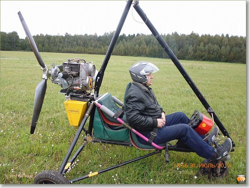

Так что с крылом то ? какое мягкое или как у Петра на Ультре ? с лобиком..??
-у чела на видео жесткое крылышко ..я кстати после праздников  начинаю себе собирать не спеша....

Никогда не забуду, когда на этом Хирте лопнул кевларовый, за 6 Евро ремешок привода крыльчатки охлаждения...
...а кукурузу, ещё не убрали  😱 ;D
О да я когда его увидел 😱 😱 ,после обследования  Хирта ,его владелец мой друг его привез (сказал у Никитина за 50 евро купил съездил)
-говорит Толя надо ремень поставить бы...
Я в шоке был от этой резинки от труселей... 😀 ;D ;D.."поколдовал" с крыльчаткой -поставил..работает не переворачивается.. 🙁
Но тонкий зараза... :-/

Анатолий   по крылу интерисует конструктив.Диам. лонжеронов толщина трубы ,а также какие усилители -бужи стоят
так следить надо было за ним... за натяжкой то...
Алексей..,вовсе не обязательно брать что то  определнное с определенной модели....тут масса типов УЛС у которых это разжевано множество размерности и труб и каркасов..тот же Птенец 2..

Фиг вам (хата индейца)  🙂 Не за натяжкой следить, а регулярно менять  😉 Причём ещё целым. А мы у Никитина запасных не брали. Зато потом, после кукурузы  😱 пять штук купили. Плюс комплект ЦПГ первого цилиндра, плюс ... плюс...плюс  ;D  Хороший был мотор. С ним мой Арни метров под шесть скороподьёмность без проблем давал.  😱 🙂
Ну да, менять... но и натянут он должен быть соответственно мануалу... для этого там предусмотрен эксцентрик. На моем однажды в полёте стал появляться завывающий звук, в итоге оказалось что ремешок стал разлохмачиваться и отслоившиеся по краям нитки такой звук издавали...
:-? Абсолютно правильно. Как и правильно то, что схемы подобных самолётов, то же "замануалены" уже лет как 50.  🙂 Тем не менее, мы всё продолжаем изобретать...   🙂 Это я за крайние пару страниц.  😉
