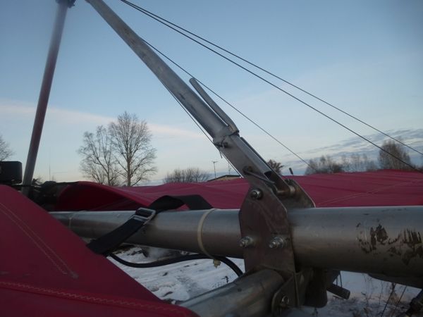

Цитата:  Самолет делался удобно разборным, благодаря механизму натяжения тросов на мачте
Не можете ли пояснить по механизму натяжения тросов, если можно эскиз или фото?
Чтоб не плодить - фото от автора стр.81 этой ветки.
Ответ #2420
Снимается верхняя ось натяжителя. Отщелкивается назад рычаг на мачте - мачта складывается. Натяжение тросов ослабевает. Крылья опускаются. Под них подпорки ставятся. Нижние троса снимаются. С механизма натяжения снимается нижняя ось задней трубы мачты. Мачта полностью опускается и с нее снимется две серьги с  верхними тросами крыльев.
ну и еще вот:
