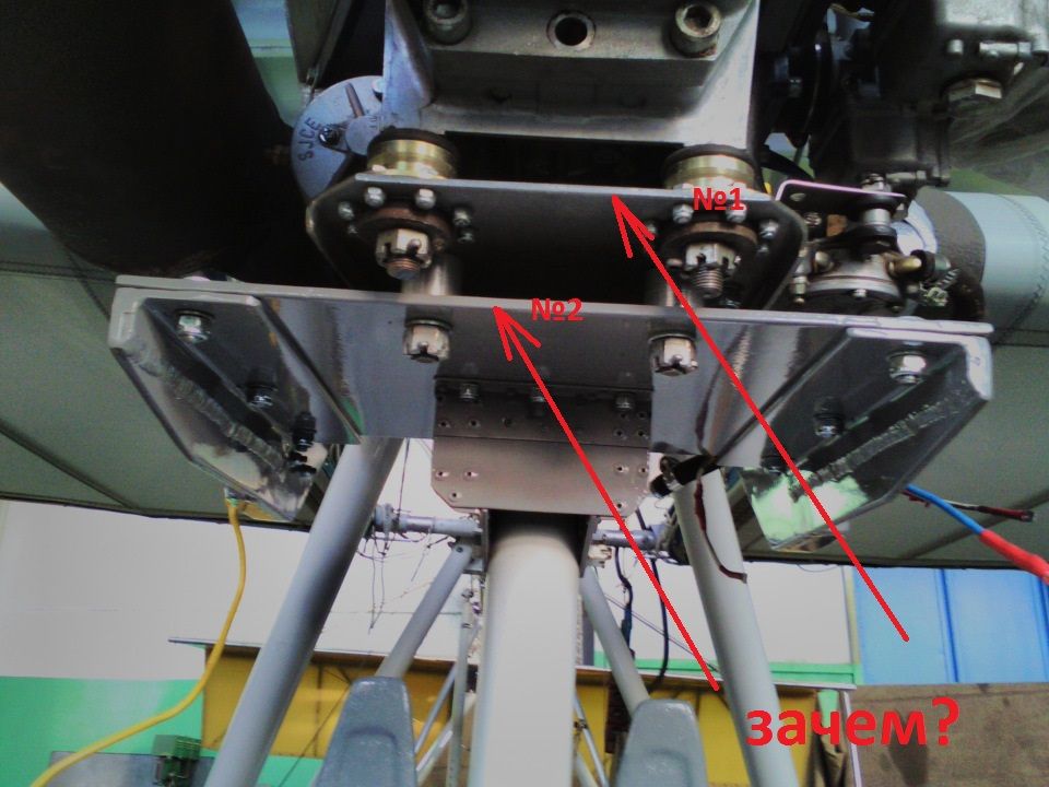

пожалуйста  Volodya. Моторама сварена из АМг6 с ребрами жесткости толщиной 5мм, площадка под двигателем из нерж. 3мм, кронштейн соединяющий переднюю трубу с моторамой из ст.20 2-х мм. клёпано-болтового исполнения...

движки ротакс-503, 582 и рмз-640, которые доводилось мне видеть на аппаратах, крепятся напрямую к подмоторной плите. На плите устанавливаются подушки, которые в свою очередь крепятся к мотораме естественно. В данном случае не понятно, зачем нужна подмоторная плита, если сама моторама представляет собой её? Если уж подушки решено ставить на шпильки двигателя, я бы сразу и разместил подушки на мотораме.

Интересная конструкция всего планера не только моторамы,Я где то читал про такой способ установки двигателя именно хирта
Выхлоп похоже в сторону пассажира предусмотрен.
И это страшно вредное направление. Для здоровья.  ;D  Да и для кабины в целом. В таких схемах, оптимально пачкать хвостовое оперение. Там легче Кёрхером отрабатывать...  🙂
