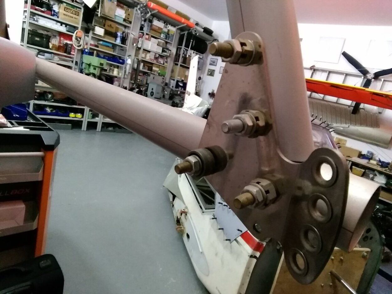

да...у тебя на нижней пластине крепления подкосов два односрезных болта по 8мм?
Теперь понял о чём речь. Эта "силовая" пластина выполнена из нержавейки толщиной 3 мм и крепиться к нижнему треугольнику четырьмя болтами М8. Трубы внутри забужеваны и вставлены распорные втулки. Гайки М8 закручены с моментом 2,4.

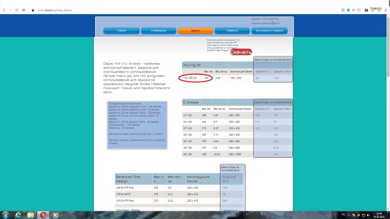

Подскажите вес г/м-165 (указанный в первом столбце таблицы) это плотность материали или нет.
И какая минимальная плотность допустима.
Где можно почитать о том как выбрать необходимую ткань,
для аэроплана типа Пилигрим
..Валерий...набери запрос типа-ткань для обшивки крыла дельтаплана....
можно и из 100г.кв.м.....но лучше из 140-165 г.кв.м-дольше проживет
