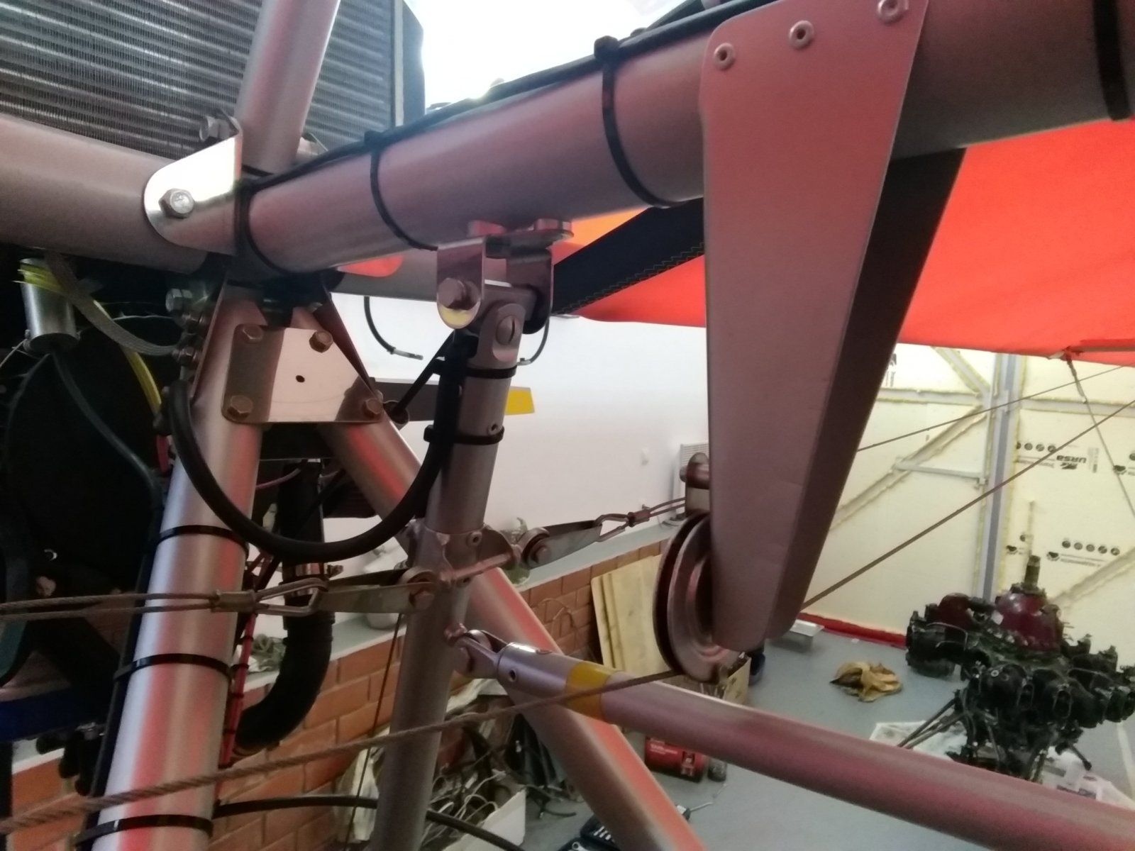

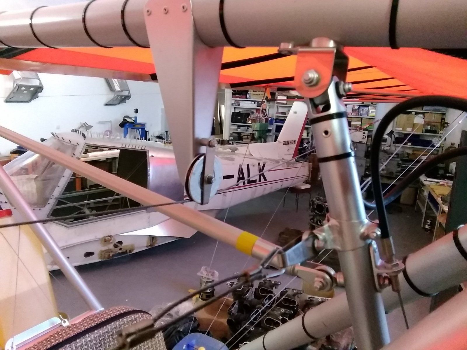

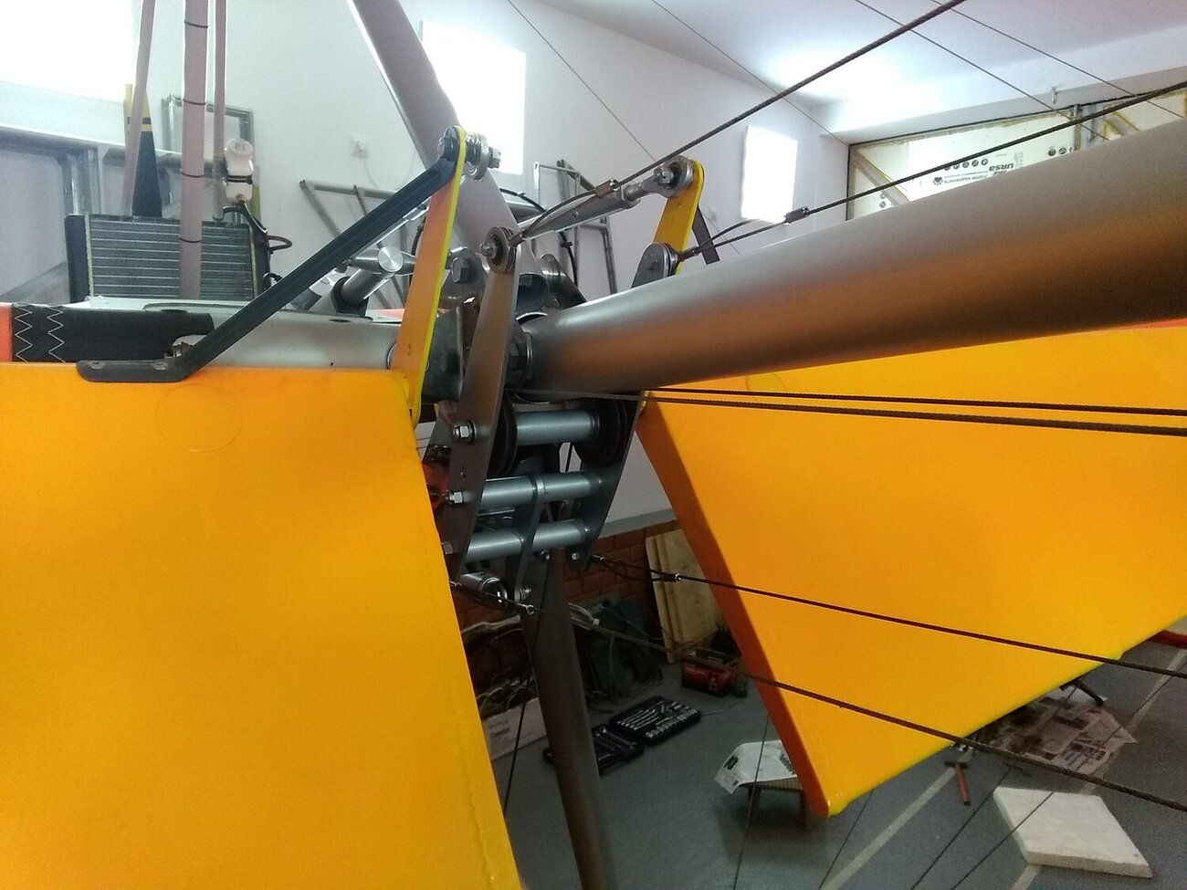

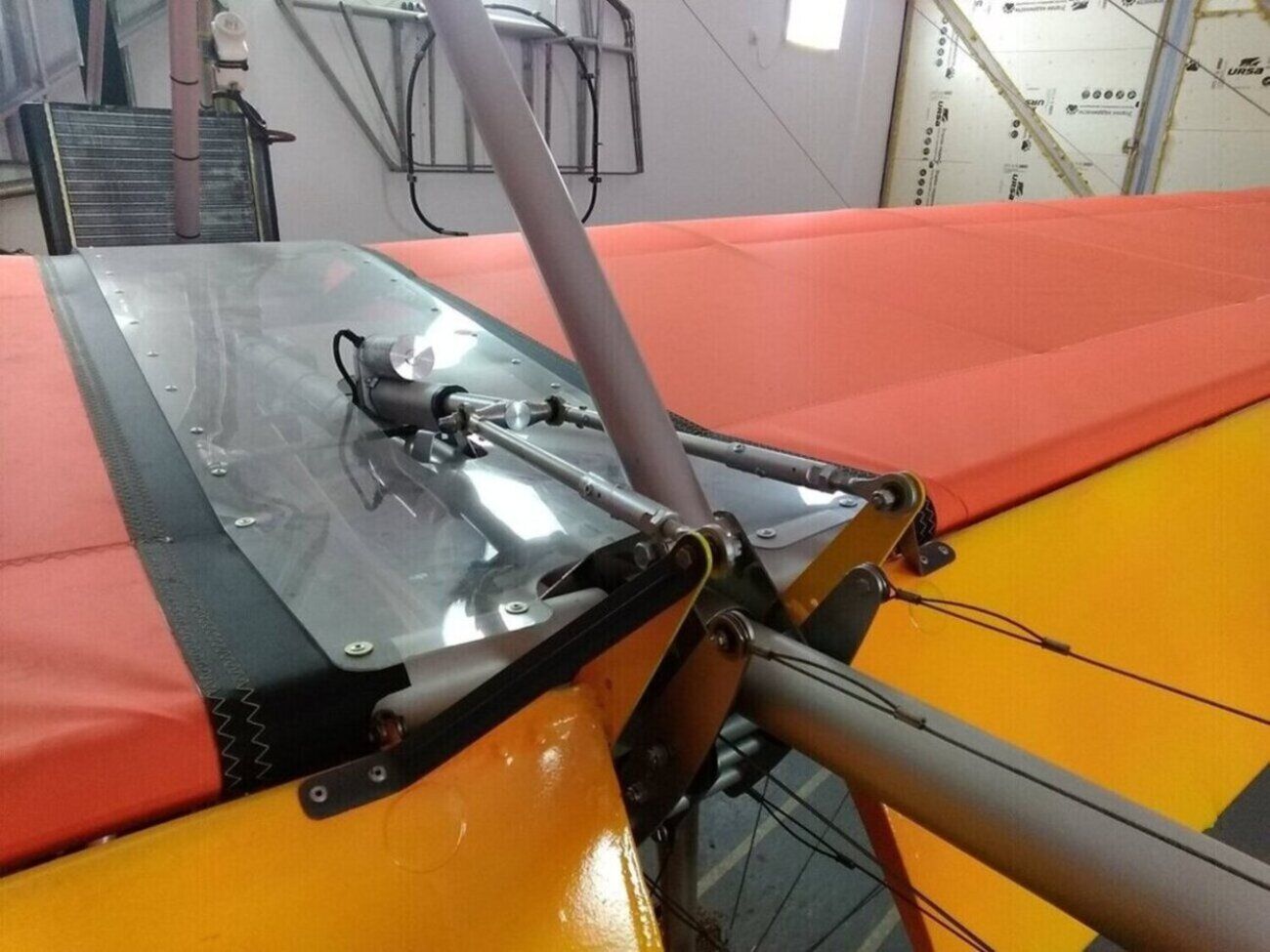

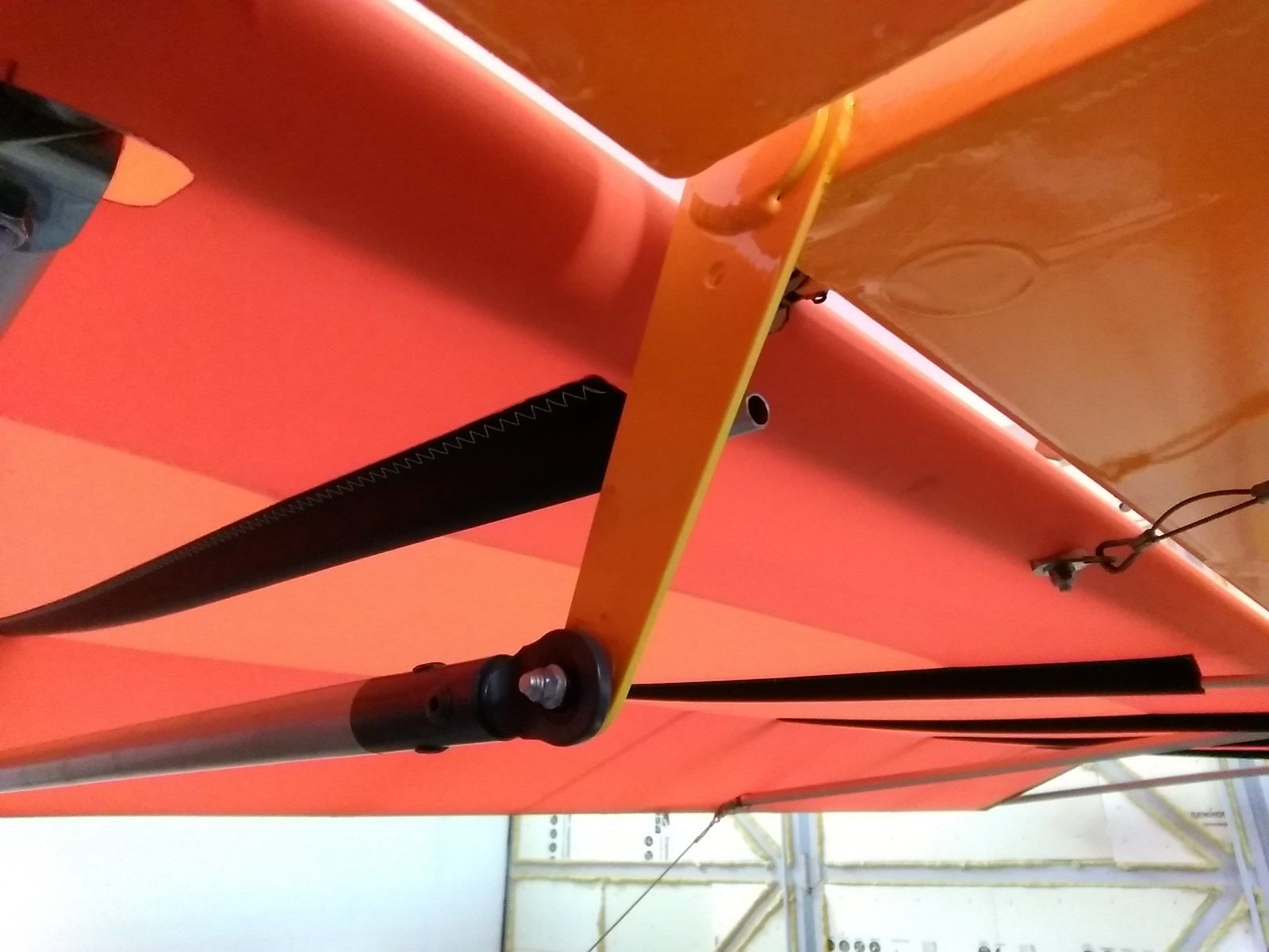

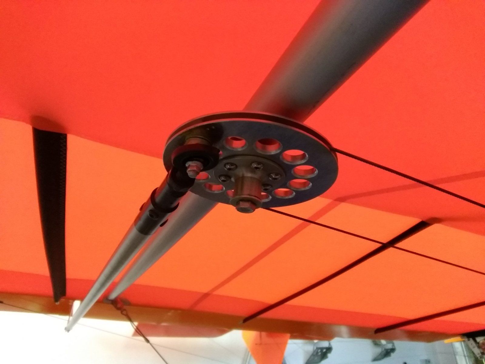

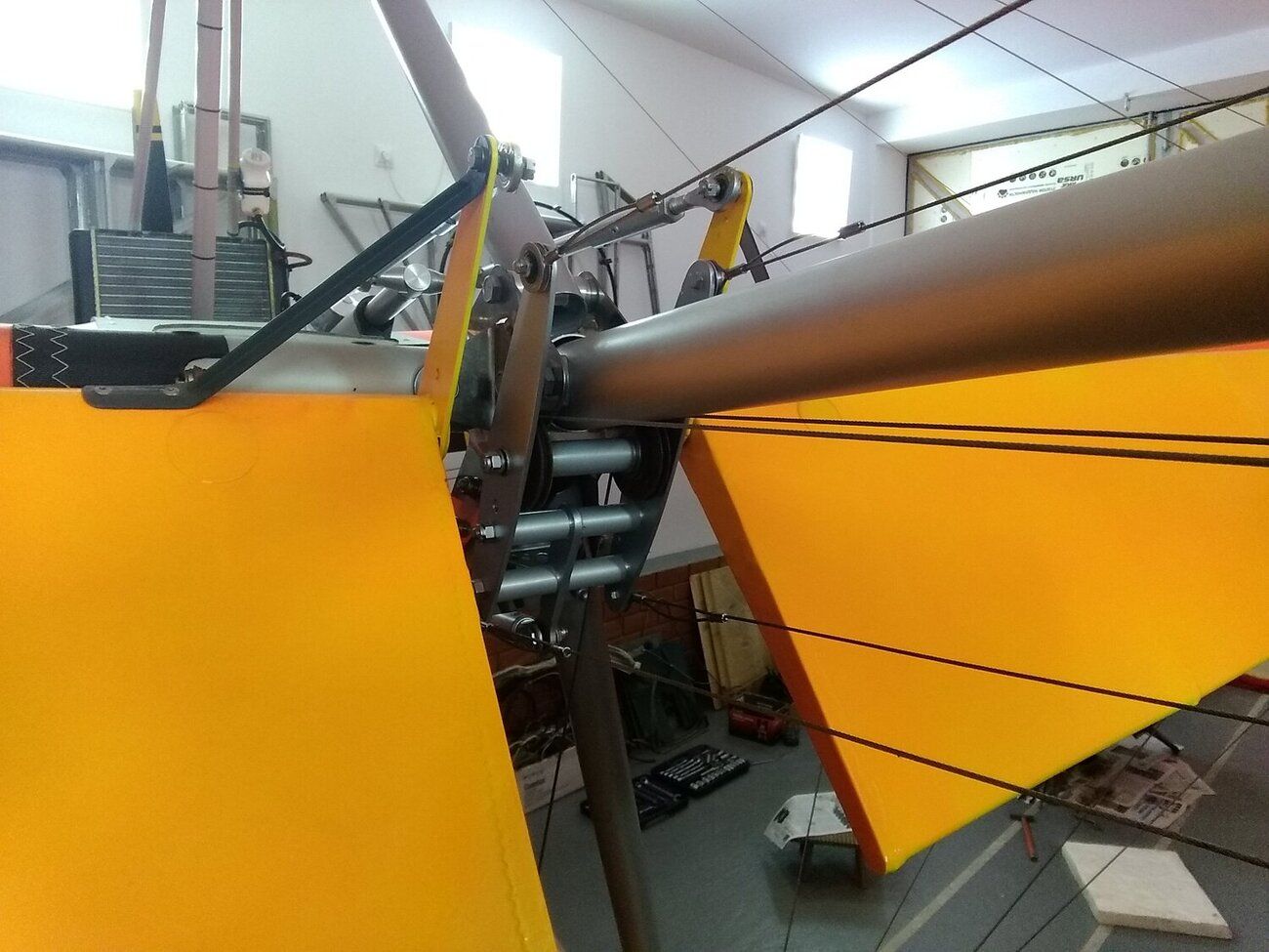

Был вопрос в личку по элеронам "Одиссея", отвечаю здесь в виде фотографий, для пополнения так сказать "наработок"
Троса стальные оцинкованные диаметром 2,0 мм, кабанчик элерона Д-16Т толщиной 3 мм, ролик-качалка Д-16 диаметр внутренний 88 мм, тяга элерона Д-16Т 18х1,0 мм, болты крепления шаровых шарниров 5 мм, отклонение элерона вверх 16' вниз 12'.
При наличии вопросов - спрашивайте. 😉

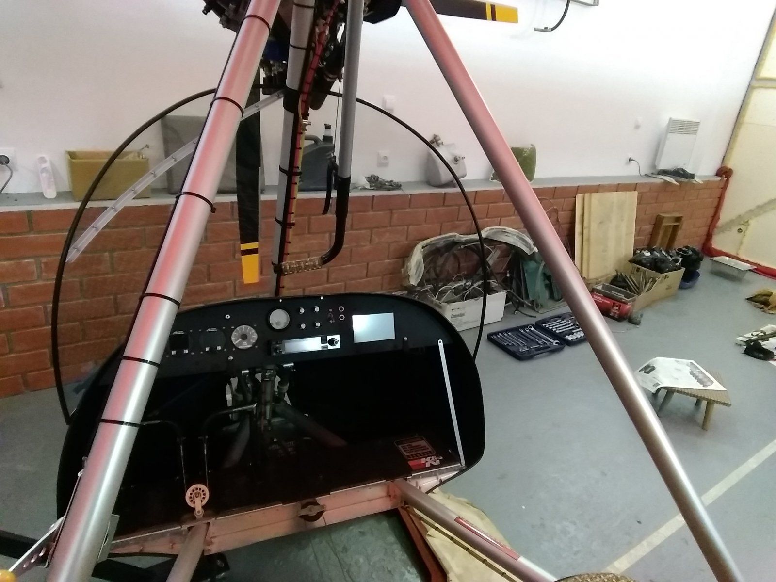

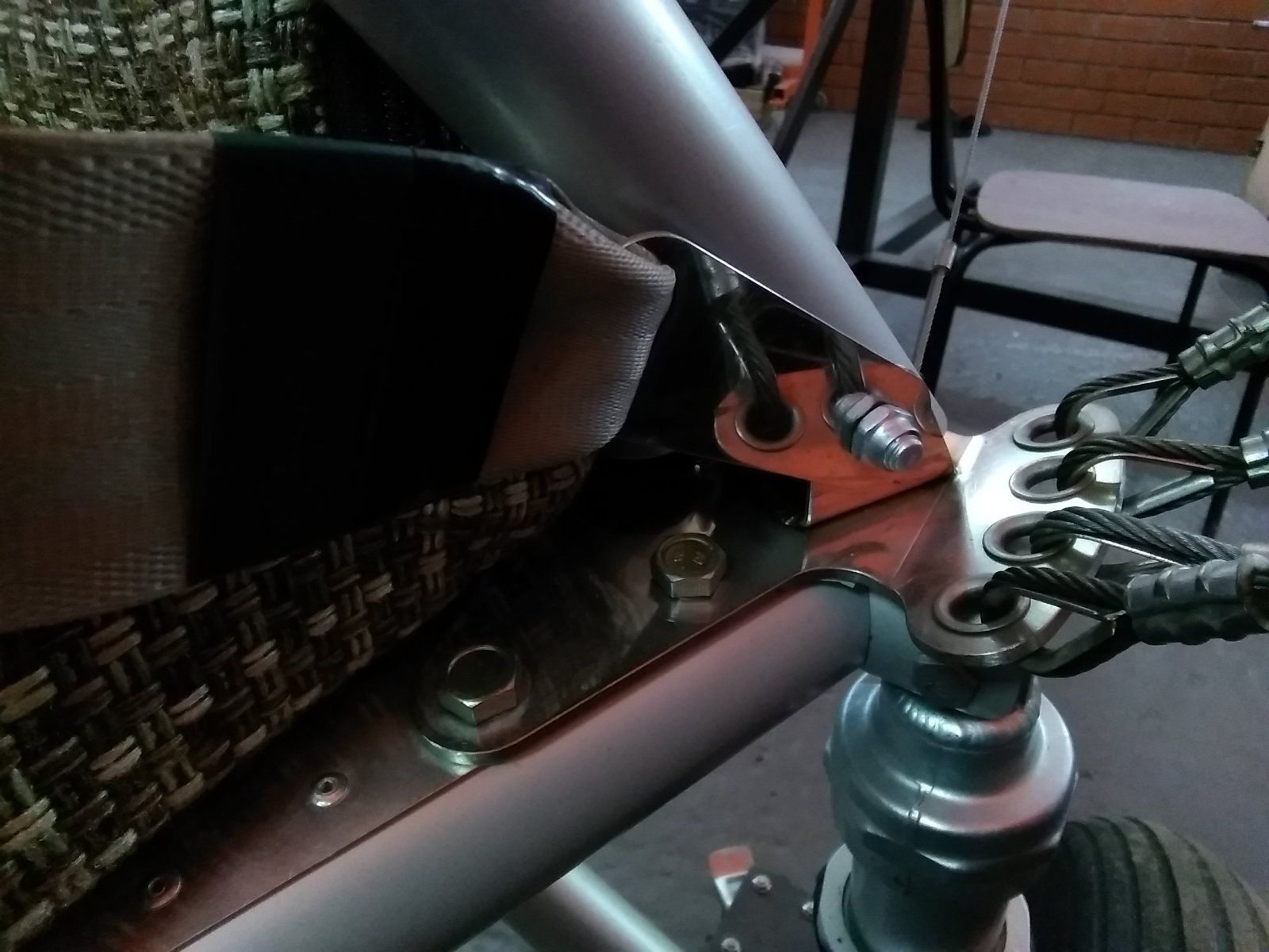

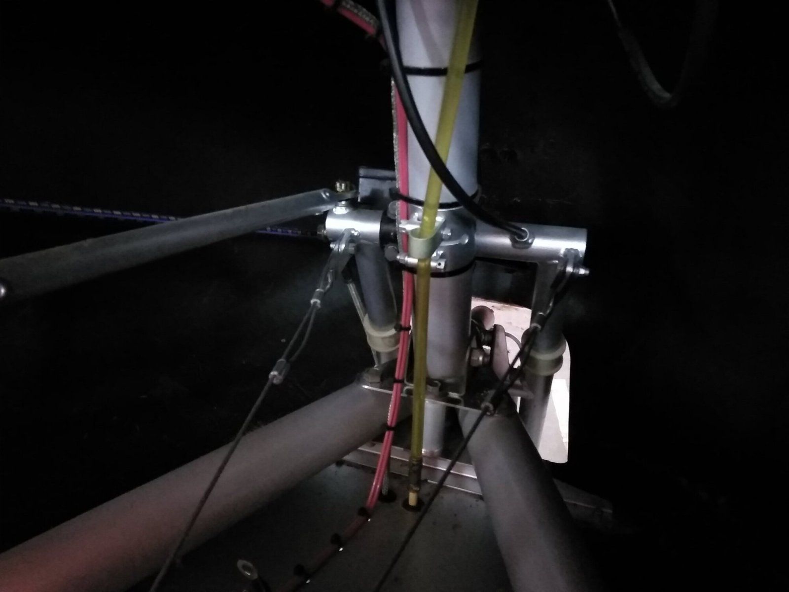

Нет, у меня ручки снизу нет. Такую схему управления выбрал в погоне за простотой и малым весом. Цель достигнута, но сейчас понимаю, что кроме меня, на этом Одиссее вряд-ли кто-то ещё летать будет, а тем более учиться. Сам пару раз, в начале эксплуатации самолёта, допускал ошибочные движения ручкой, благо мозгов хватало отпускать ручку и самолёт сам "выруливал", показывая где косяк у пилота ... потом решил эту проблему тупо слетав днём в очень хорошую болтанку. Мозг записал себе на подкорку что ему надо и всё .... тема закрыта.

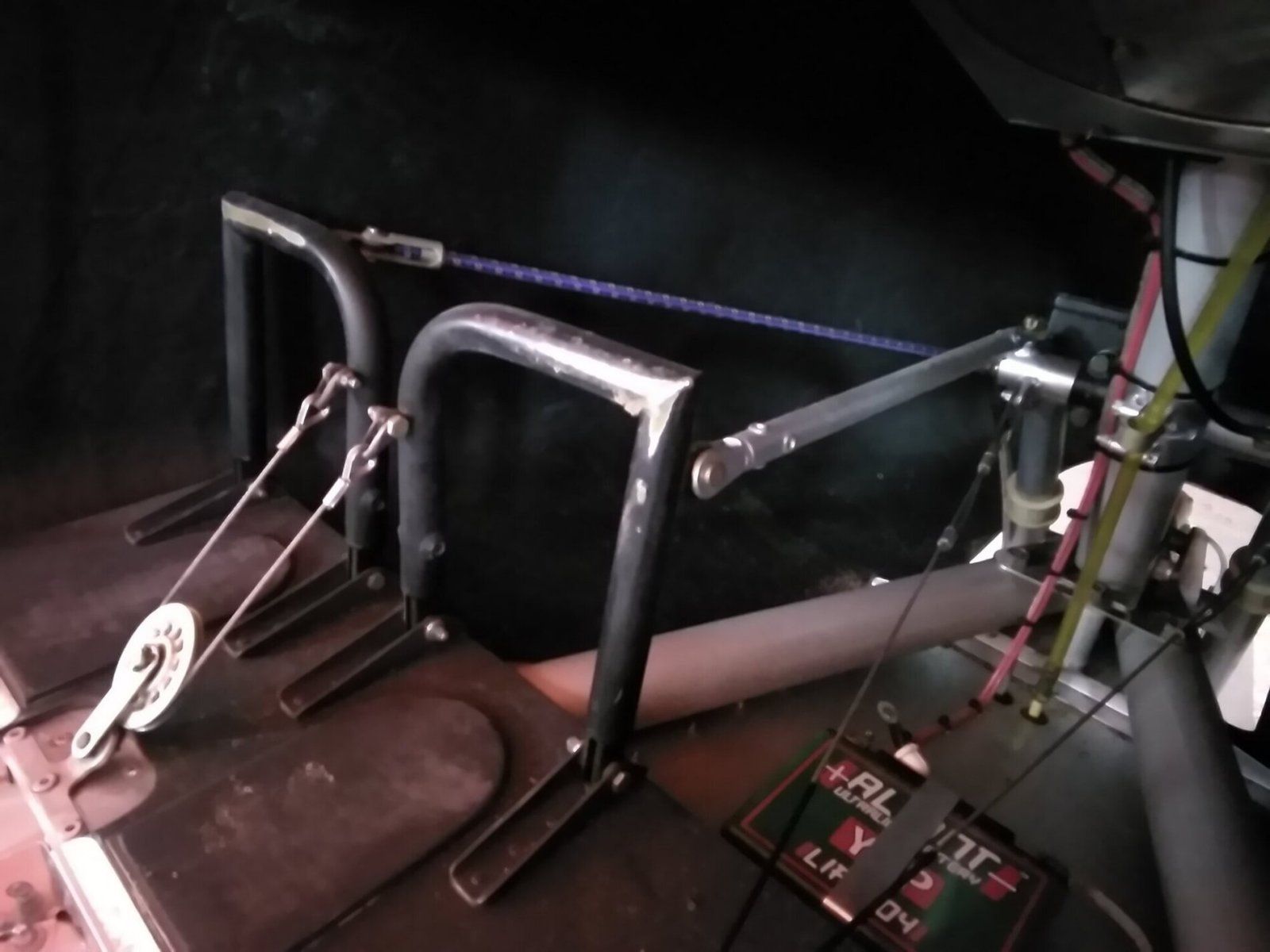

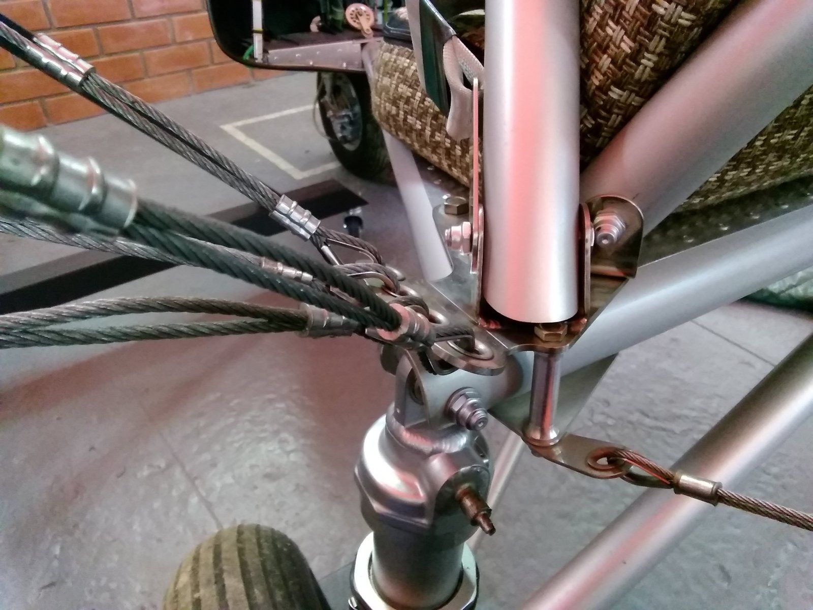

Игорь,а ну как на предельно малой высоте прямое управление выскочит из мозга при неожиданном взлете страуса из кукурузы ,например?И это....зря ты первую фотку показал....теперь придется мне рассказать как у тебя педаля сделаны,и не слетает ли согласующий тросик с ролика из-за хода оных?🤓

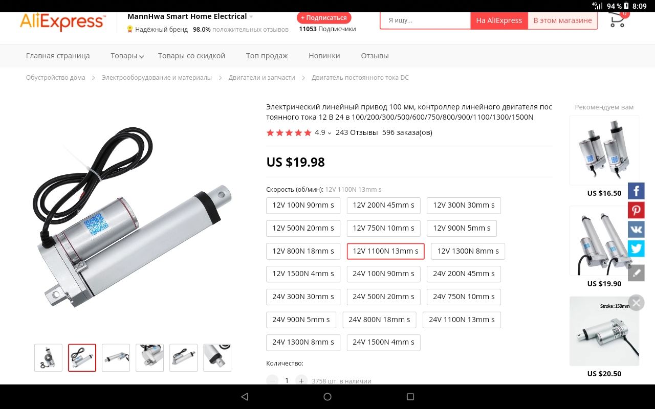

К вопросу о закрылках. В качестве привода использован "бюджетный" аккуатор с АлиЭкспресс, усилие на штоке 110 кг, ход штока 80 мм. Если нужно, могу поискать партийный номер. Тяги управления Д-16Т 14х1,0 мм, наконечники ШС под болты диаметром 6 мм. Угол отклонения закрылков 47'

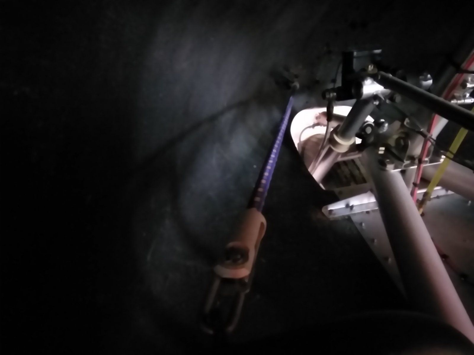

К вопросу о педалях. Даже намека слететь с ролика перегонный тросик не дал ни разу. Перегонный ролик имеет достаточно большую степень подвижности в плоскости хода тросика при помощи двух шаровых шарниров. Правая педалька " конектится" с вилкой переднего колеса жёсткой тягой, а левая педалька содержится в постоянном напряжении аморт/шнуром их хоз/магазина.

О....Игорь...не поленись дать инфу по актуатору...хочу на новый самолет

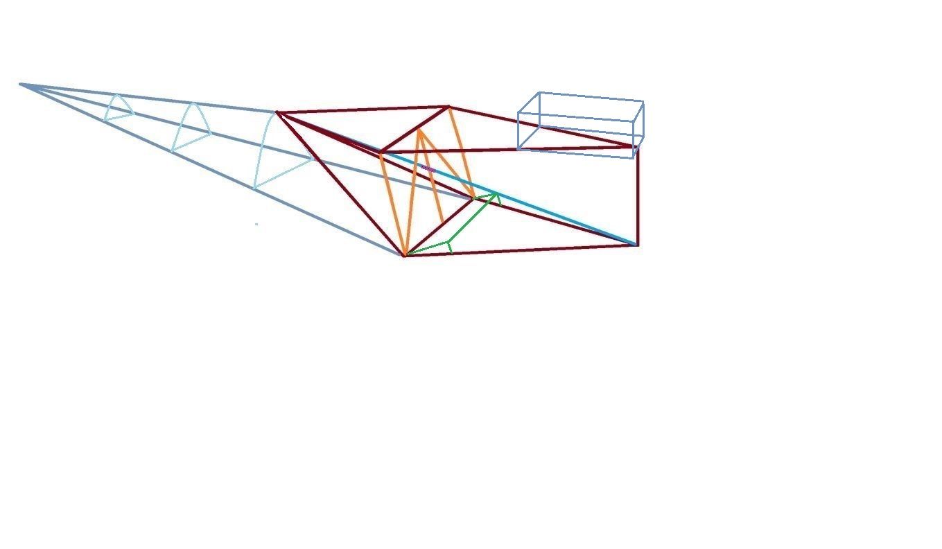

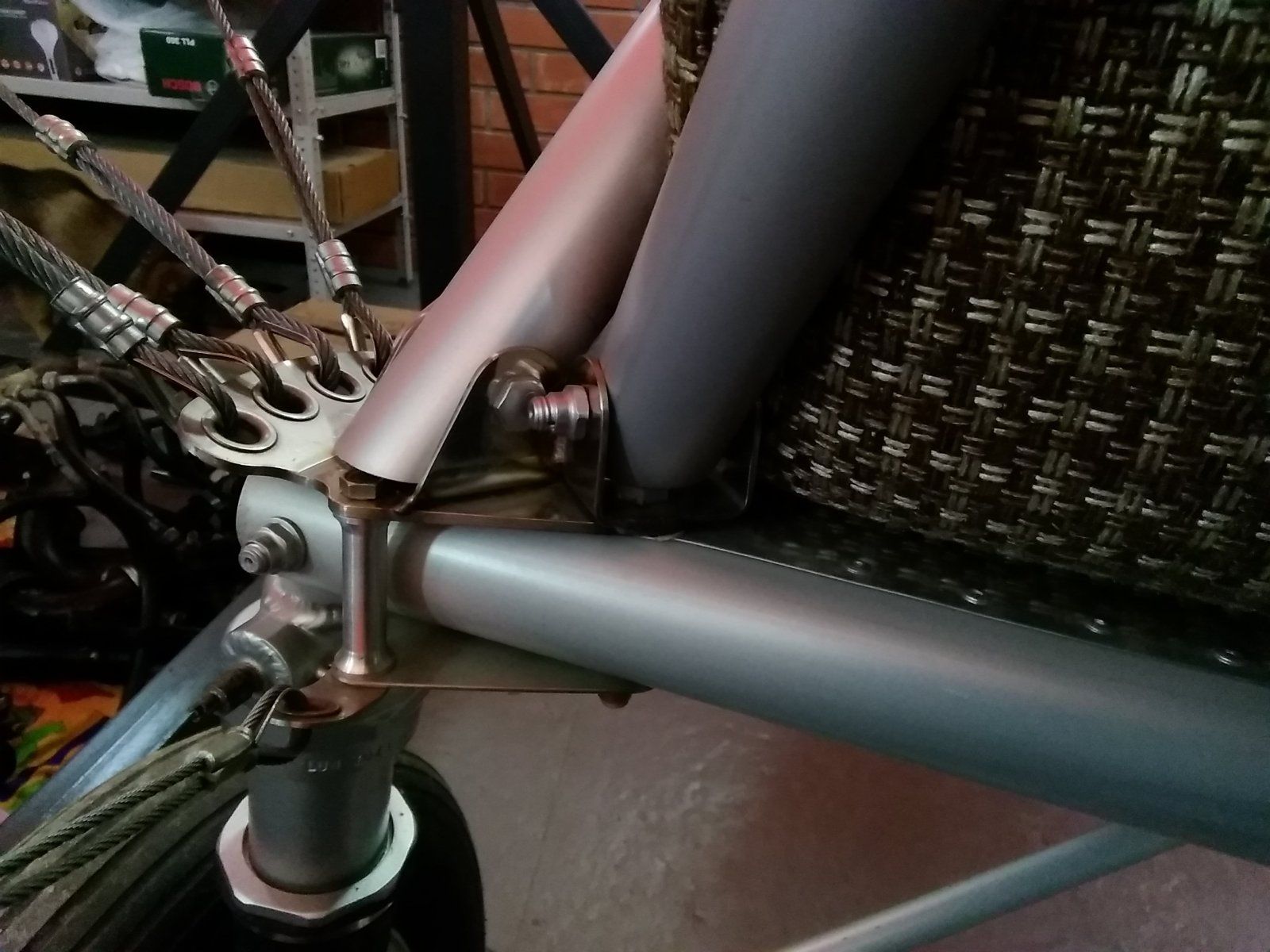

Я так понимаю у Odyssey рама фюзеляжа изготовлена без гиба труб? Интересно как вы организовали схождение труб (нижний узел), если можно пару фото.
Да, я применил прямые трубы, крепление через П-образные кронштейны к "силовой пластине" болтами М8 плюс местами сварочные швы .... но и одних болтов думаю было бы достаточно, сварка это уже "передоз" ...
