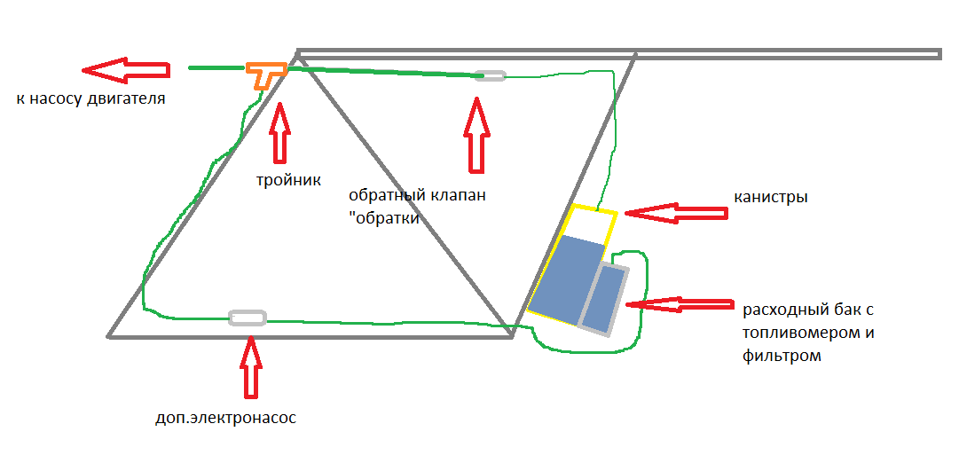

все привет, из личного опыта, линию праймера лучше делать отдельно, уже несколько раз стакивался с подсосом через праймер.
У меня длина магистралей одинакова , потому что один карбюратор 🙂 .Во шо горожу.Боюсь низко расходник стоит.

П'яницi нам не друзi, але ж i не вороги.Я думаю расходник у меня низко стоит см стр.195 фото.А я еще пыжился высоту набрать,да потом на 5500 пролетел.....Начали работы по инциденту.Посмотрели уровень в поплавковой камере-гуд,компрессия-7 возле винта,8 возле магнето.Отсутствует демпфер зажигания(не фурычит -снял).Планы:-сделать демпфер,поставить расходник под мотор,и доп.насосом перекачивать в него бензин. И свеча одна зас..загажена -заменим колпачки,провода. Масло в бензине Motul 2T 50:1(200г. на 10л.)Было отмечено , нет малейшего дымка при работе(хорошо это или плохо-не знаю).
Может Вам подумать разместить б/бак наверху между крыльями под обтекателем, чтобы бензин шёл самотеком? У меня так, ваша конструкция позволяет сделать это.
Плюсы:
1) не влияет на центровку;
2) не нужен подкачивающий насос, груша и т.д. Сейчас выясняю на практике - а нужен ли праймер вообще?
3) про понятие "подсос" воздуха можно забыть вообще, главное следить чтобы не было подтеканий топлива.
Ну и экономия в весе есть.
А насчет масла - мне советовали вообще лить малость поболее чем 1:50 , например 1:40 (250гр. на 10л), чтобы обезопасить себя если масло попадётся не совсем качественное.
Вот и пребываю пока в раздумьях по этому поводу, почёсывая репу (а канистрочку то уже замешал 1:40, но не залил ещё).
Вы что скажете по этому поводу, господа и товарищи?

Совершенно не пойму, зачем там расходник?
Да нет там уже ни какого расходника.А был как бы резервуар для ладочнодевяточного топливомера который соединялся с канистрами шлангами.За прозрачные трубочки знаю,за "повернуть голову и посмотреть" то же знаю-не подходит.Саша как аппарат,победил центровку?
Ну а трубочка перед фейсом. Это же как мгновенное фото из бака. И голова не поворачивается. Скосил правый глаз и вот оно... пусто. 😵
Ежели боязнь, что вдруг лопнет от старости, так краник в самой нижней точке, и красненькая ручка. И после полётов, перекрыл и забыл.
