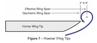

Подскажите пожалуйста, вот такие законцовки двойного крыла с Зенита не отменяют своим наличием крутку крыла? Вроде служат одной цели...

Какой именно цели? 😉
Крутка крыла служит для того, чтобы срыв на крыле начинался у его корня, у фюзеляжа, а на конце крыла он происходил в последнюю очередь. Это делается для того, чтобы элероны оставались эффективными максимально долго при срыве. На прямоугольном крыле, кстати, срыв и так начинается у его корня и поэтому на таком крыле можно обойтись и без крутки.
А какая роль законцовок? Судя по картинке, которую Вы привели, там ничего про срыв нет. На ней показано, что получается увеличение эффективного размаха крыла.
Хм, перечитал, действительно. Тогда получается надо крутить, даже если есть такая закоцовка. Спасибо.

Крутку крыла эти законцовки не отменяют, а вот уменьшение перетекания потоков снизу вверх способствуют более эффективно, что уменьшает их сопротивление.

Крутка крыла и законцовки, как раз, служат разным целям. Крутка, как было сказано выше, необходима для оттягивания срыва потока на концевых частях крыла при углах атаки близким к критическим и критических. А законцовки для уменьшения индуктивного сопротивления.
