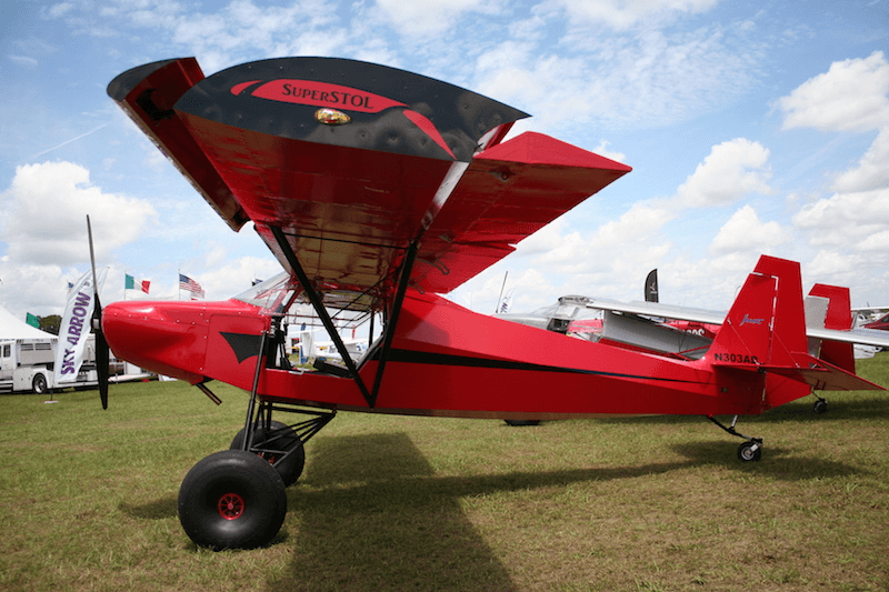

Еще немного теории: как вы думаете, на сколько примерно у самолета с plain flap длина разбега будет больше, чем у такого же самолета, но с флапероном-элероном Юнкерса?
А с чего Вы взяли, что больше будет? Тут не закрылки с флаперонами сравнивать надо, а самолеты.
Все STOL, что я видел, делают второй вариант
Значит не много Вы их видели. 😉
Китфокс, CH, а кто еще? 🙂
Пайпер Кабы, Маулы, Хайлэндеры, Суперстолы все с обычными закрылками летают и садятся заметно короче Китфокса. Есть много параметров, которые на характеристики самолета влияют и рассматривать какой-то один из них просто некорректно.
Я имел в виду один тип самолета с разными закрылками. Например, как изменится разбег у 701, если прицепить обычные той же площади?
Спасибо за наводку, в принципе понятно, по Cуперстолу только не соглашусь, там какой-то модный slotted flap (фото ниже). Вообще, еще почитал, пишут, что закрылки Юнкерса, когда выпущены, работают как slotted flap. Но даже если график выше реален, думается, а почему бы не поменять 20% разбега на меньшее сопротивление + меньшую массу = больший круиз и максимальную простоту. Я в STOL cоревнованиях участвовать не планирую, их наверно в России и нет) Это как поставить внедорожную резину на обычную тачку, ну выехал раз 5-10 из сугроба за зиму, зато на трассе мешает)
