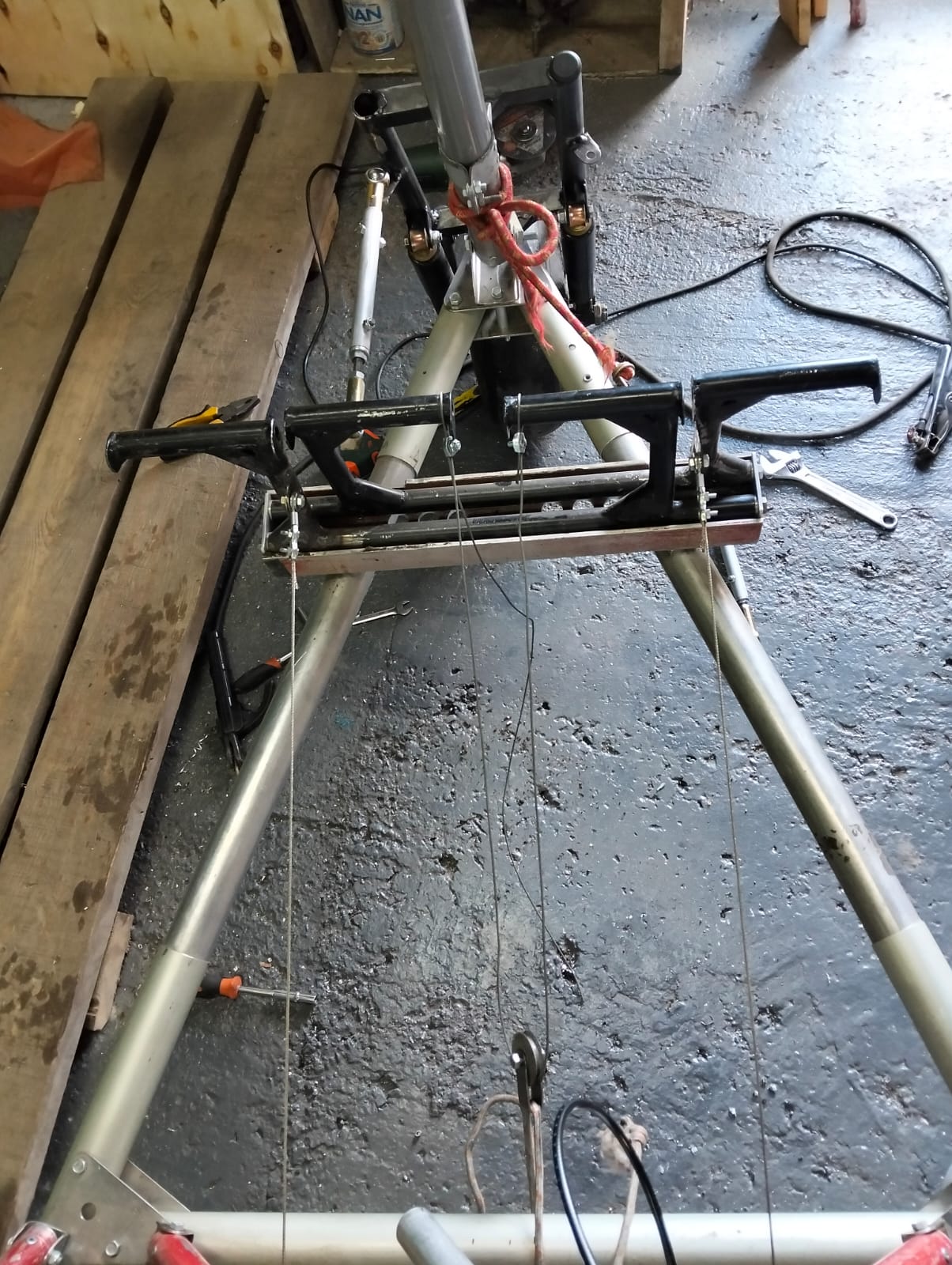

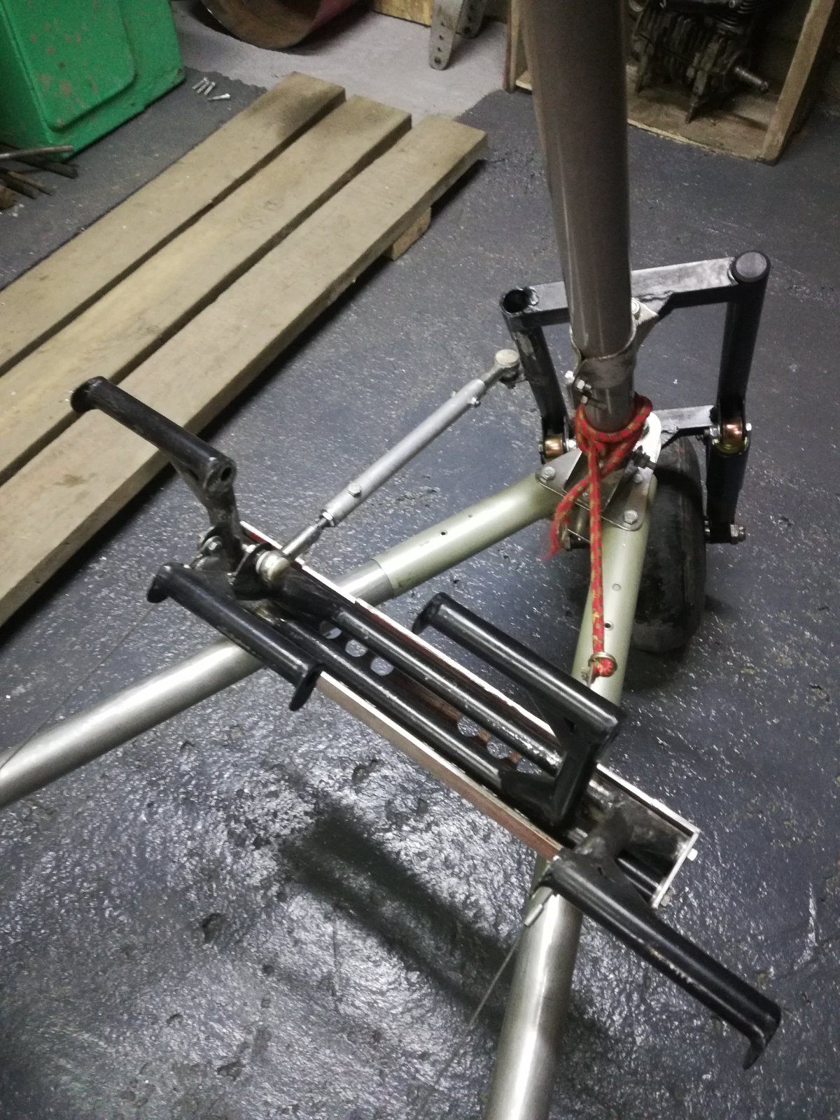

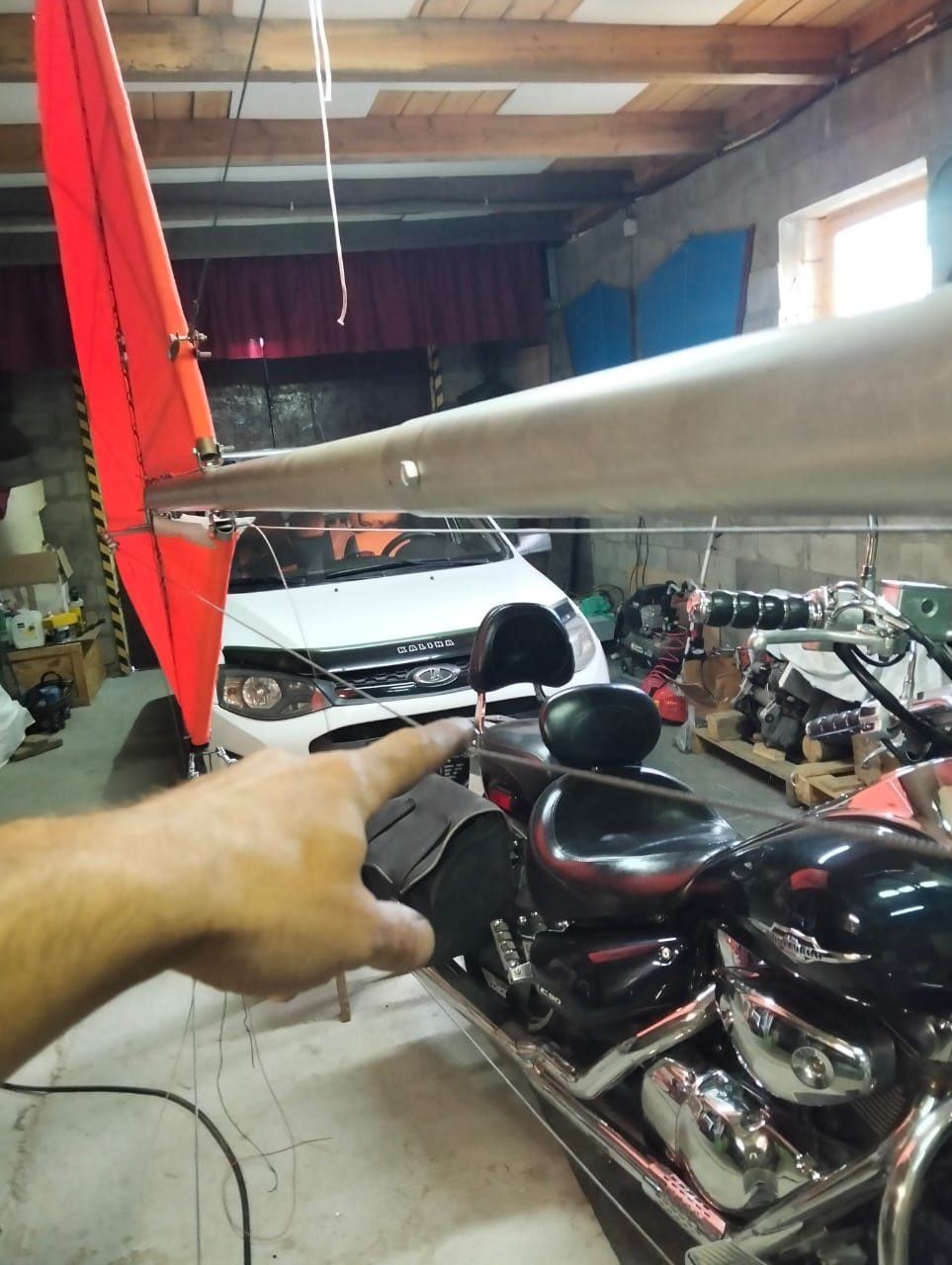

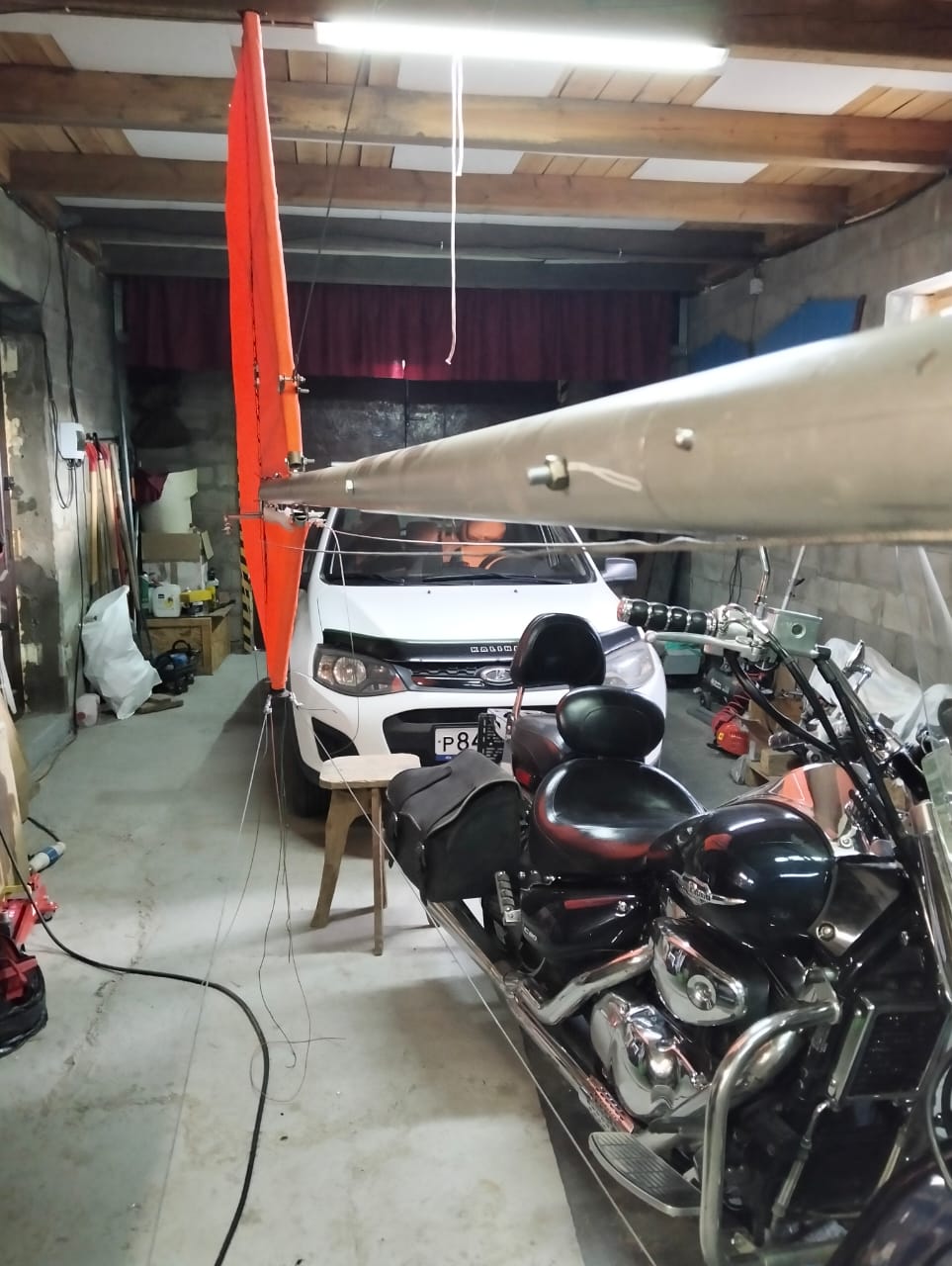

Обнаружилась проблема с управлением РН. Здесь об этом уже говорили, но я еще спрошу. В нейтральном положении педалей, провисают троса. Если натянуть, то в крайних положениях очень сильно натягиваются. Как с этим можно бороться?
Вопрос по педалям - судя по фото - велосипедное управление что-ли? То есть, чтобы повернуть влево, надо вперёд дать правую ногу?
Нет конечно же. На фото просто плохо видно. видно.
Во всех случаях применения тросовой проводки, при нейтральном положении качалок.
К сожалению так не получается... Постараюсь максимально близко к этому переделать.

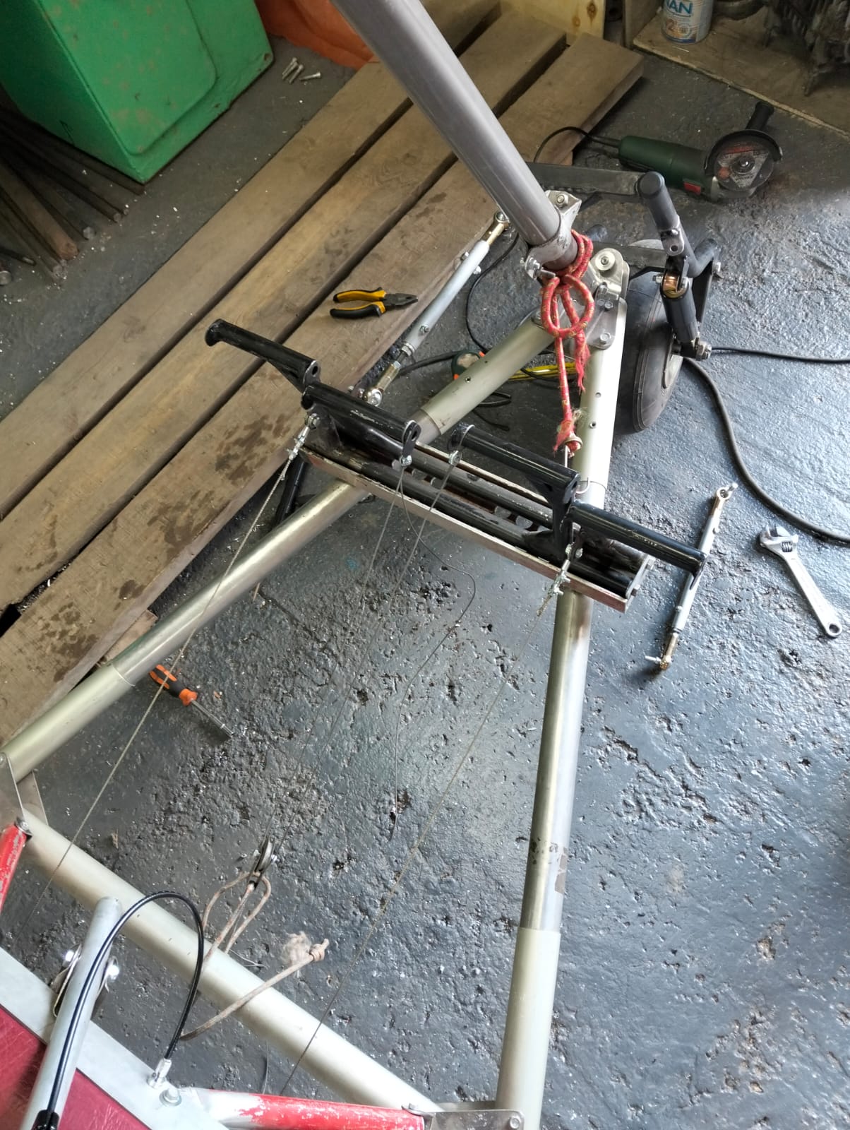

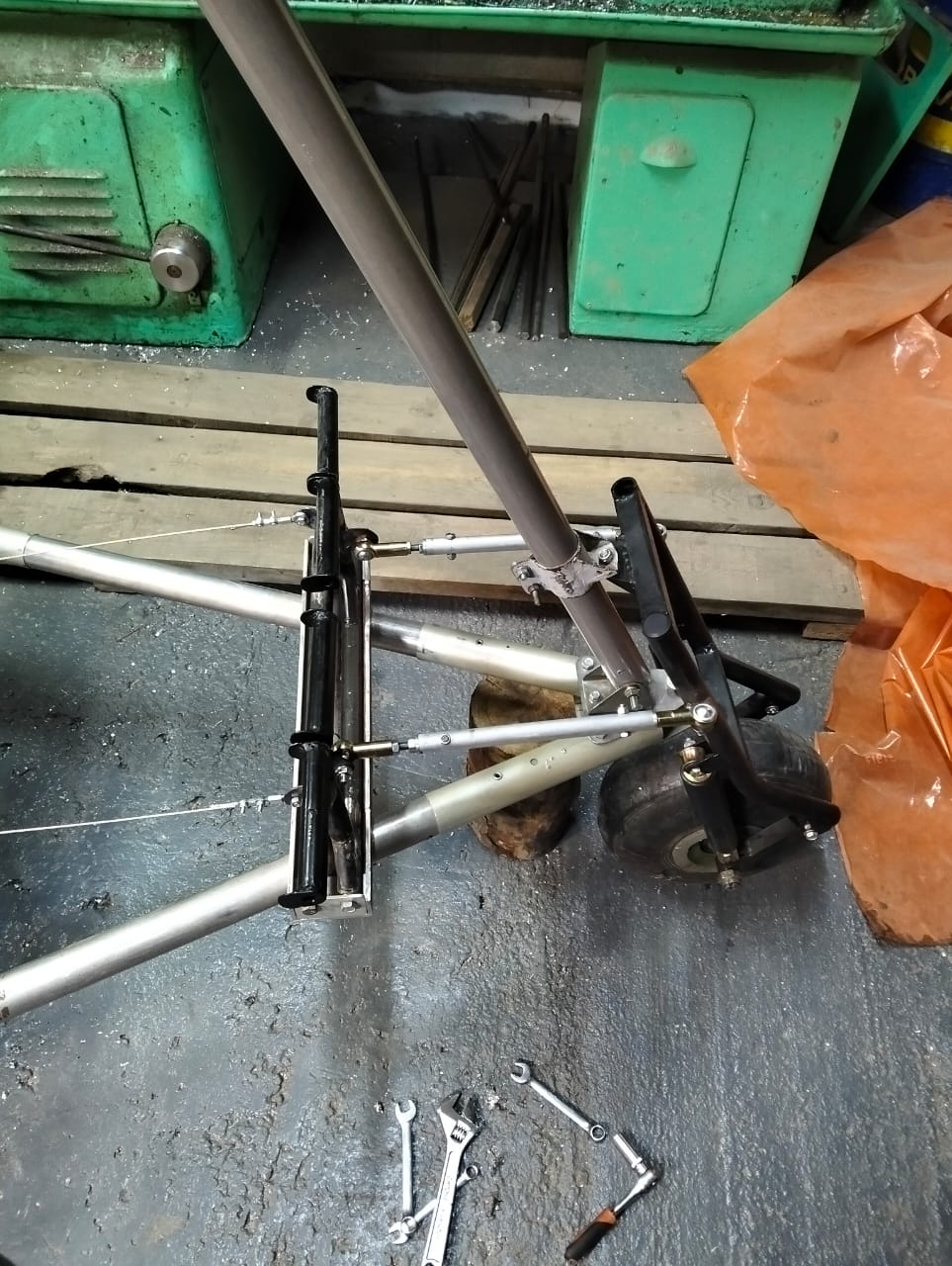

Всем доброго времени. Короче прикидывал и так и сяк, остановился все же на такой схеме. Соответственно проблема с неравномерной натяжкой тросов ушла. Только резинка мне не нравится...

Уже тут описывалось решение и из за чего это происходит. Первое - на самом руле качалка должна быть сделана так, чтобы ось вращения на петле и точки крепления тросов были на одной линии. Второе - педали, вилка и тд тоже на оси вращения с точками крепления тяг или тросов должны быть на одной линии.
Это понятно, просто качалка руля и педали в разных плоскостях движутся. На самом руле все точки на одной линии. Если качалка руля и вилка примерно в одной плоскости и точки на одной линии, то педали мало того что в перпендикулярной плоскости вращаются, так и еще сами точки их вращения разнесены. Голову сломал 😣
Вообще не важно как, что стоит относительно чего.
Берем педальный узел как на по2, палка, по концам троса в середине ось. Расход по тросам одинаковый, тк оба конца идут по одинаковому радиусу. Берем и смещаем омь вращения . Пример, на руле или вилке передней, троса к ушкам на одной линии, а втулка или петли приварены сбоку. Получаем как бы букву Т. И вращение идет у основания этой Т, те вся перемычка двигаясь по другому радиусу по проекции приближается или удаляется. Поэтому не важно, нажимные педали или палка простая, троса крепим на одной линии с осью вращения
То есть получается я зря уши к педалям приварил? Надо на самой вертикальной трубке, по оси, делать крепление троса?
Не, с педалями все нормально. Вот причина в чем. Педали жестко соединены тягами с вилкой. А вот вилка , о чем говорил выше, за счет смещенной оси, дает этот эффект. Получается не педали задают расход троса, а вилка, там как раз проекционно происходит смещение обоих тросов
