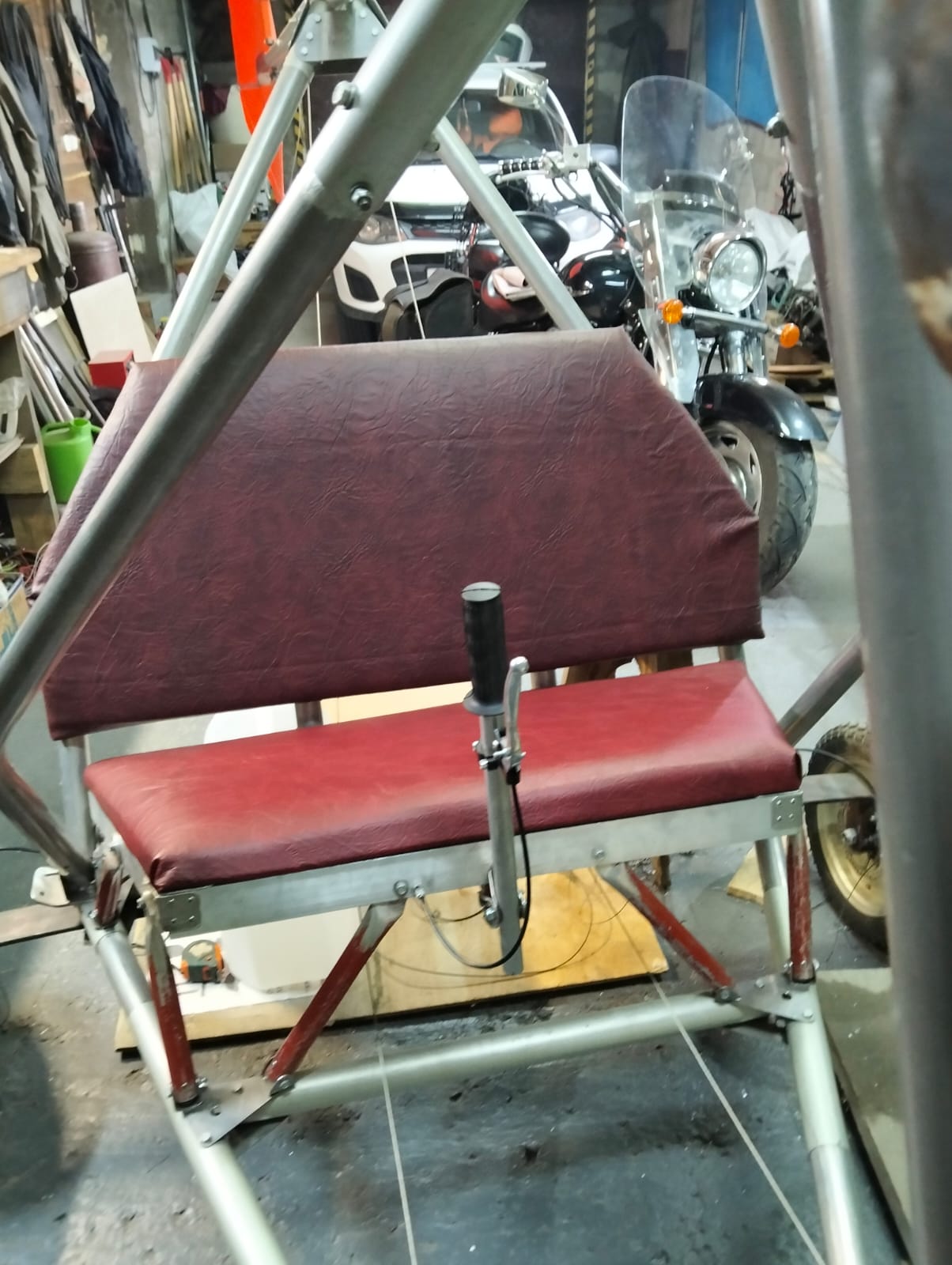

Всех категорически приветствую! Моё строительство медленно, но верно продолжается. Отчитываюсь: сделал сидячие места, в количестве 2-х штук.

Ага. На оригинальном вроде тоже так.
А я сначала также сделал, но потом переделал на две ручки по типу Авиатики - 890 ... уверяю вас - намного удобнее. А то в бедро упиралась при виражах, как ни крути а неудобство ...
Посмотрим. Во главе угла максимальная простота...)) Да и вес, опять же...
Во главе угла максимальное удобство в полёте. А вес + 200 грамм всего лишь. Укорачиваешь ручку почти до основания (минус вес) и привариваешь (приболчиваешь) П - образную на неё рогами вверх - и вуаля (плюс вес)... И эти "рога" получаются как раз между ног у обоих пилотов.

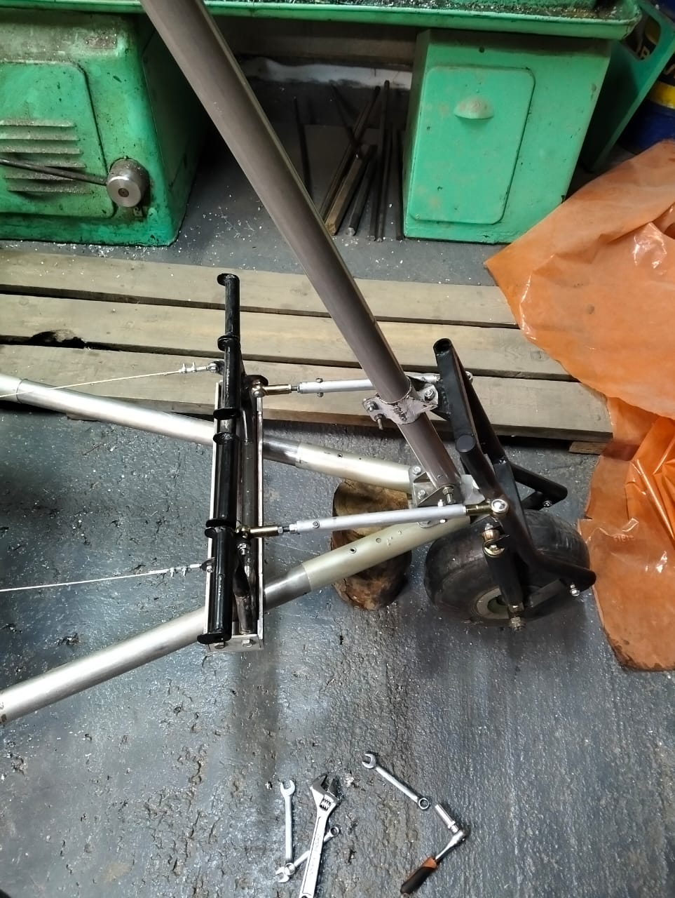

Обнаружилась проблема с управлением РН. Здесь об этом уже говорили, но я еще спрошу. В нейтральном положении педалей, провисают троса. Если натянуть, то в крайних положениях очень сильно натягиваются. Как с этим можно бороться?

У Вас или плечи разные или углы. Желательно углы качалки РН и на педалях 90 градусов.
Промежуточных качалок у меня нет. Троса от педалей через ролики. Расстояние от оси вращения до точек крепления тросов на педалях и на кабане РН одинаковое - 100 мм. А вот тяги на вилке, по 110 мм, от точки крепления к вилке до её оси. Наверное в этом причина?
Присмотрелся, скорее всего дело в соединении педалей с вилкой, она еще под наклоном. Может проще от вилки троса на руль завести,
