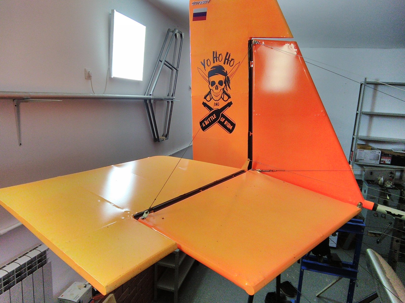

Перекомпенсации я думаю не будет, достаточно посмотреть на другие хвосты. На "Одике" например, благодаря таким площадям рогов удалось полностью избавиться от тримерров, полеты "с брошенной ручкой" от взлета до посадки тому в пример. Для справки: роговой компенсатор на руле высоты ( на данном фото) имеет размер 250х300 мм.

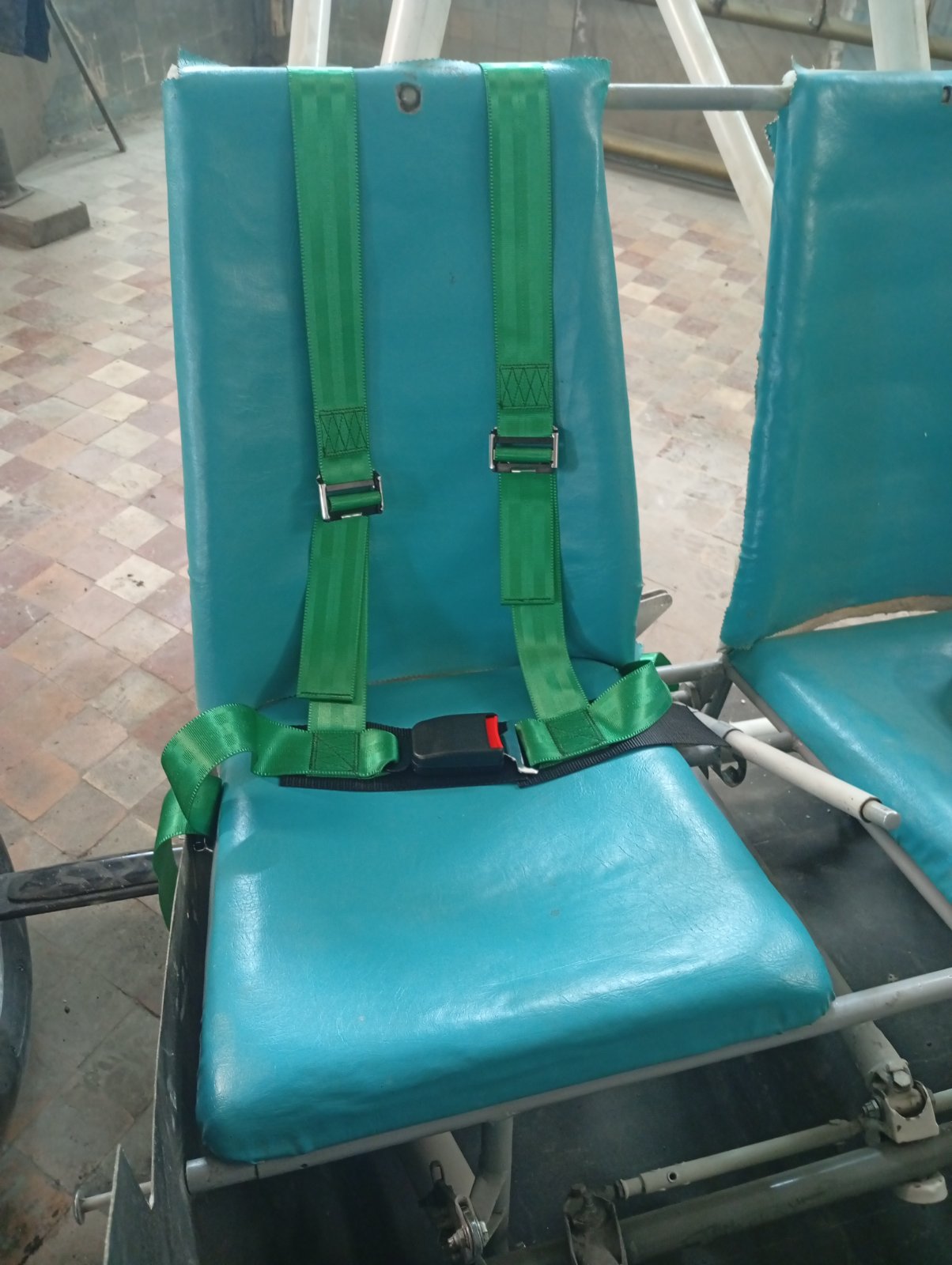

Проанализировав прошлый опыт, пришел к выводу, что для пассажиров и особенно дам большое значение имеет внешний вид ремней безопасности. Руководствуясь этими соображениями, выкинул ремень безопасности от а/м Москвич 412 и купил на Озоне красивый четырех точечный для какой то гоночной техники)

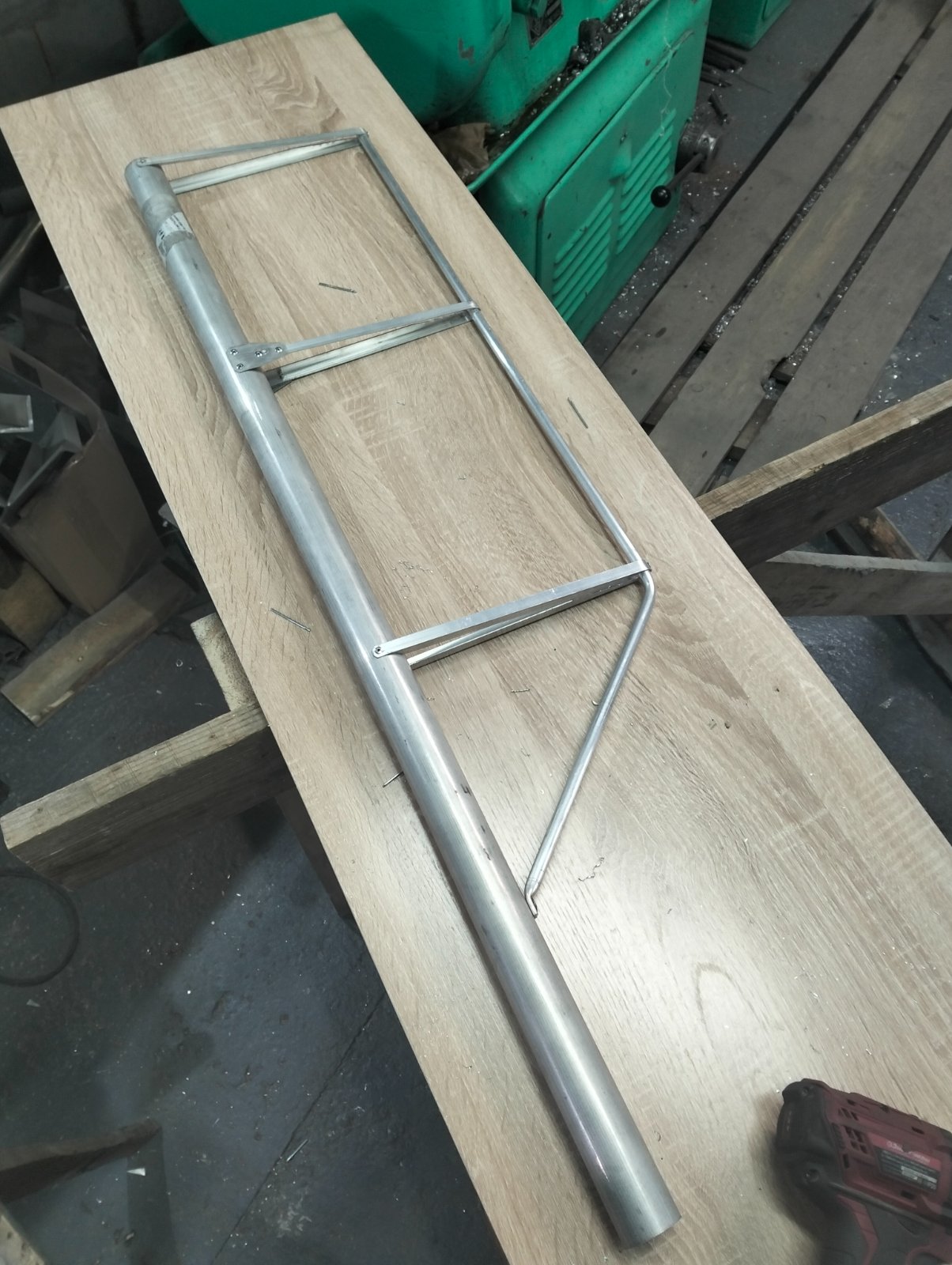

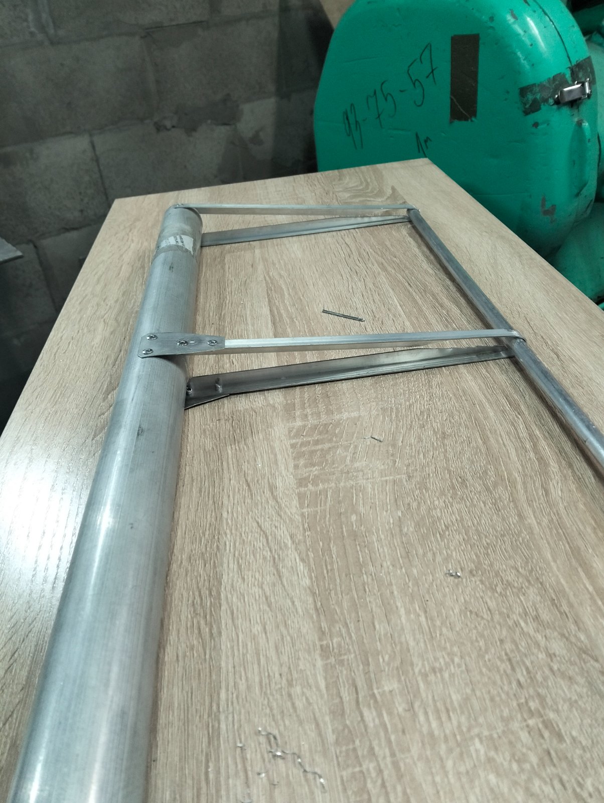

Всем доброго дня! Начал клепать элероны. Сделал тренировочный фрагмент. Выглядит достаточно прочно. Обшивка будет из дакрона, на шнуровке. Лонжерон из Д16 38х2, остальное АД31. Кницы из Д16 - 1 мм., буду ставить через одну нервюру. Задняя трубка 10х1,5, приклепана по задней кромке. Расстояние между нервюрами 300 мм. Принимаю советы и критику...))

Доброго дня. 38*2 для элерона избыточно, вполне хватает 38*1,5. В остальном пойдёт. У меня аналогичная схема, только из АМг-6м полностью сварные моноблоком , роль нервюр тоже выполняют вваренные поперечные трубки. Очень прочно получилось, книц не надо. При такой схеме всё можно сварить из АД-31т толщиной стенок 1,5. Так бы и сделал, но у меня просто были трубы АМГ.
Шнуровка со стороны большей трубы, пластиковыми хомутами стянул, устойчивыми к УФО.
Ад-31т, что в магазине, варится отлично и красить не надо, вообще не ржавеет в отличие от Д-16т, под обшивкой спрячется.
Труба толстовата, согласен. Но, к сожалению, нет другой. У меня аргона нет, поэтому на клепках и кницах... Пластиковым хомутам совсем не доверяю, по работе пользовался всякими. Лучше стропу старую от параплана. Ну или шнур капроновый, тонкий.
И правильно делаете, что не доверяете. На Крылья и я не ставлю, там другие нагрузки. А на элеронах и ХО, где площади маленькие, вполне себе держат по несколько лет, особенно спец. хомуты устойчивые к ультрафиолету. Всё меньше соплей болтается в виде завязочек. Проверено.
Только надо, чтобы хомуты были НЕЙЛОНОВЫЕ а не ПВХ. Они в несколько раз прочнее.
....не знаю из чего они у меня стоят,я ими проводку и бензопровод отбортовывал ,отпадают часто и за милую душу,виной жара,солнце и вибрация ,
хрупкие становятся.
Трубка 10*1.5 на мой взгляд слабовата. При натяжке ткани сильно выгибается, и при установке вытяжных нержавеющих заклёпок ее ведёт...
Если есть возможность то лучше согнуть из 0.5 д16т . Если вдруг обтягивать придеться на эмалите , то с жесткостью проблем не будет.
задняя кромка элеронов 12х1,аналог Д 16т-поблем не было.Задняя кромка оперения,хвостовой стрингер от элеронов Ан-2-тоже ни чего,но на стоянке ветром кинуло на задницу-погнулась задницв на Р.Н. из 0,5 д16т.

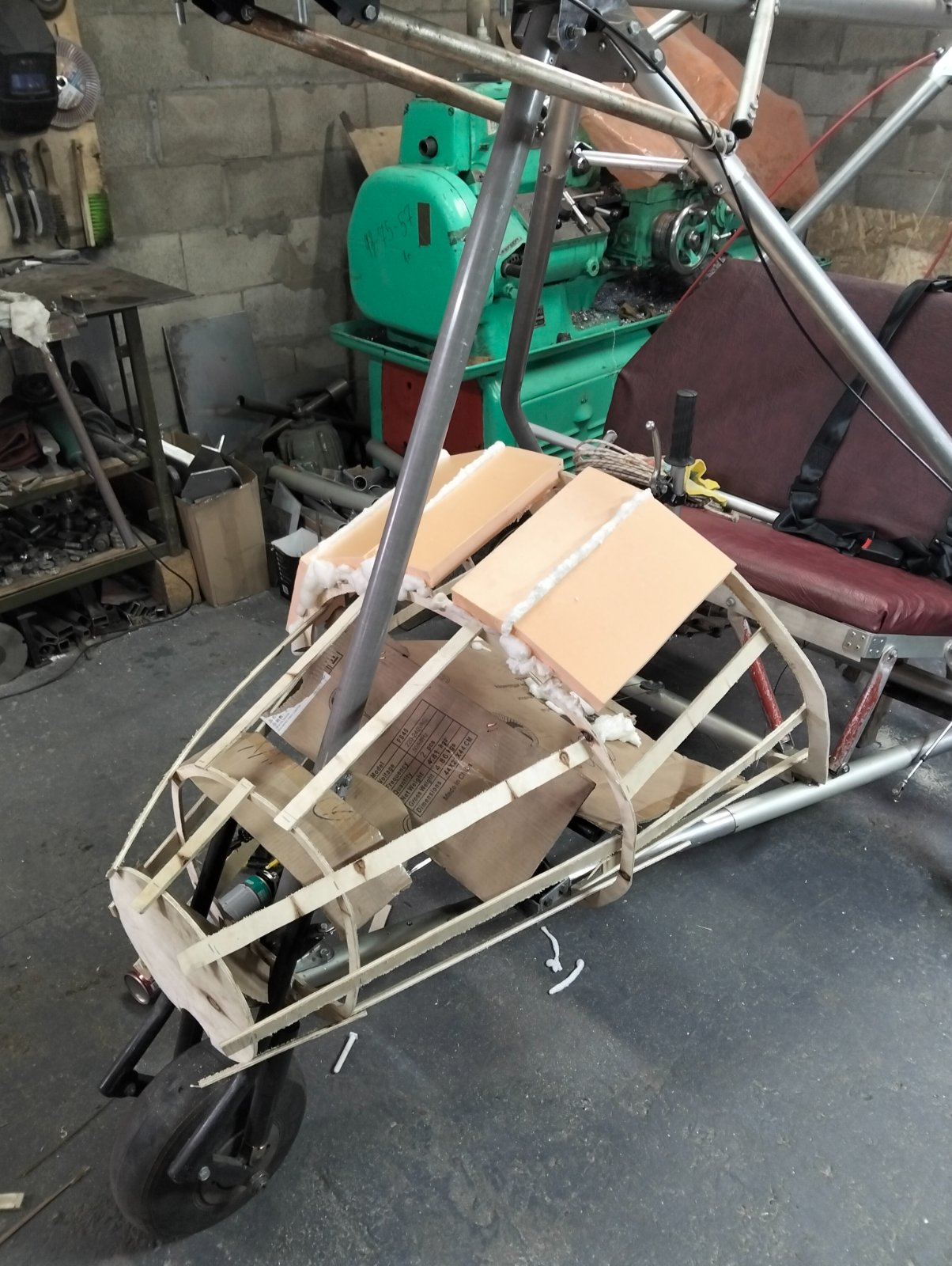

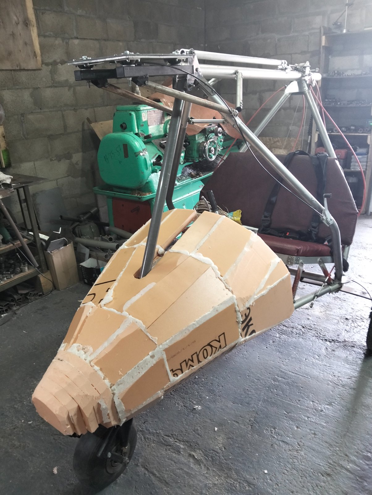

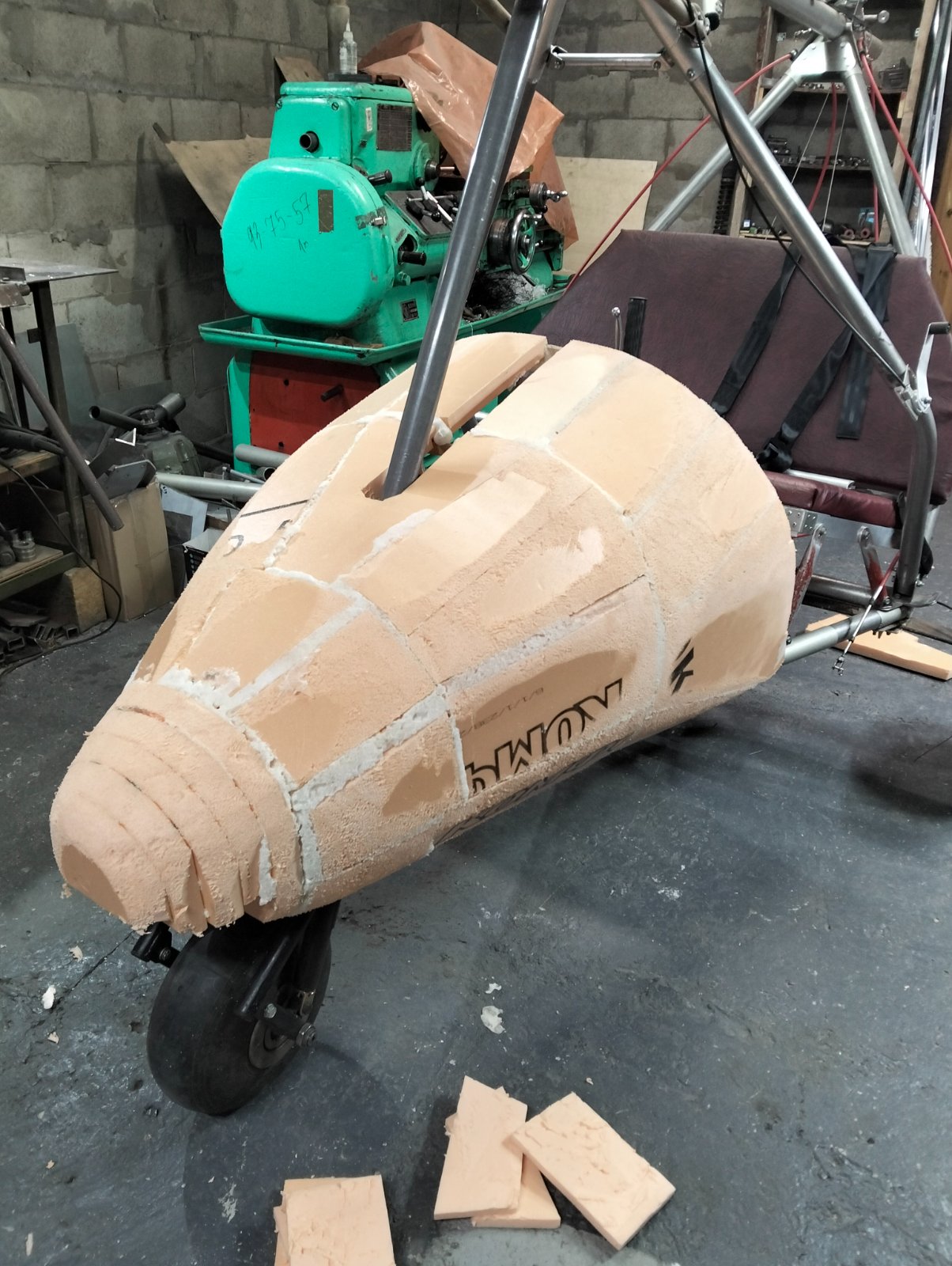

Всем здравствуйте! Затащил фюзеляж в гараж и начал работу над обтекателем. Такую фиговину замутил. В не достающих местах еще пены добавлю, обстрогаю потом. Нос покороче будет. После придания окончательной формы, планирую обмотать стрейчем. На него стеклоткань. Кто-нибудь выклеивал уже? Подскажите пожалуйста - сколько примерно ткани надо? Двух слоев Т-100 хватит?
